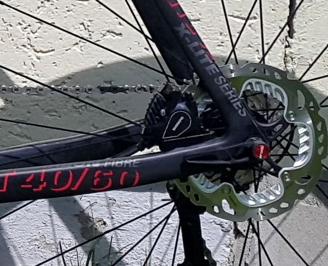

Flatmount...ich wittere einen neuen Standard o_O:D
Damit bist du aber reichlich spät dran...
