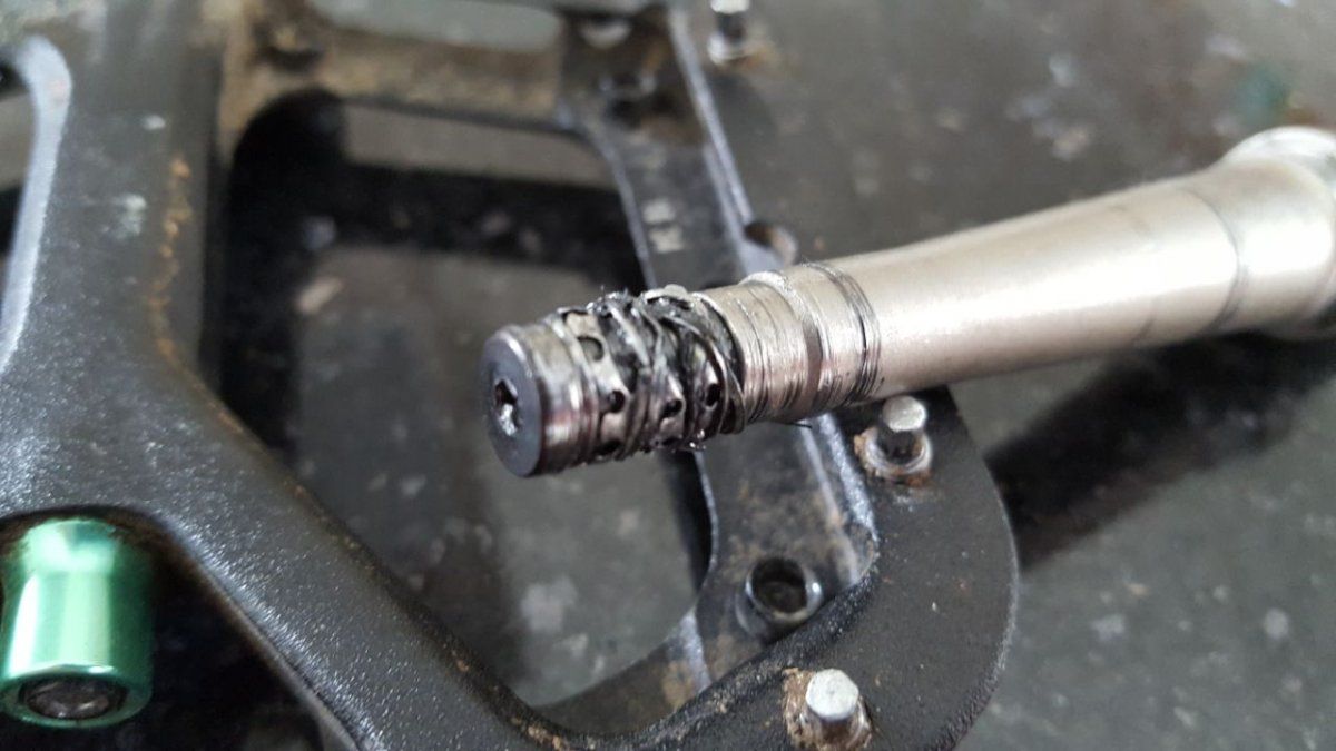

Die kleinen Lager am Ende der Achse und die Verschlussschraube verschleißen bei mir extrem schnell. Ein Rebuild Kit (60€) hat sage und schreibe 50km gehalten, dann ist das Pedal mitten auf der Tour abgefallen.
Ich habe auch Atlas Pedale, meine Lieblingspedale!.Was ist denn da genau verbesserungsbedürftig, welche Problem hast du mit denen?
Die drei kleinen Lager zerbröselt es regelmäßig. Besonders, wenn man ein paar mal robusten Steinkontakt hatte. Dann hält das Pedal nichts mehr auf der Achse und macht sich selbstständig.
Vor zwei Wochen ist nach einem Felskontakt die Schraube, mit der das Pedal auf die Achse geschraubt wird, einfach abgerissen. Das war dann das endgültige Aus für die Teile.....
Aber der Grip ist wirklich gut
Welche Probleme :lol:

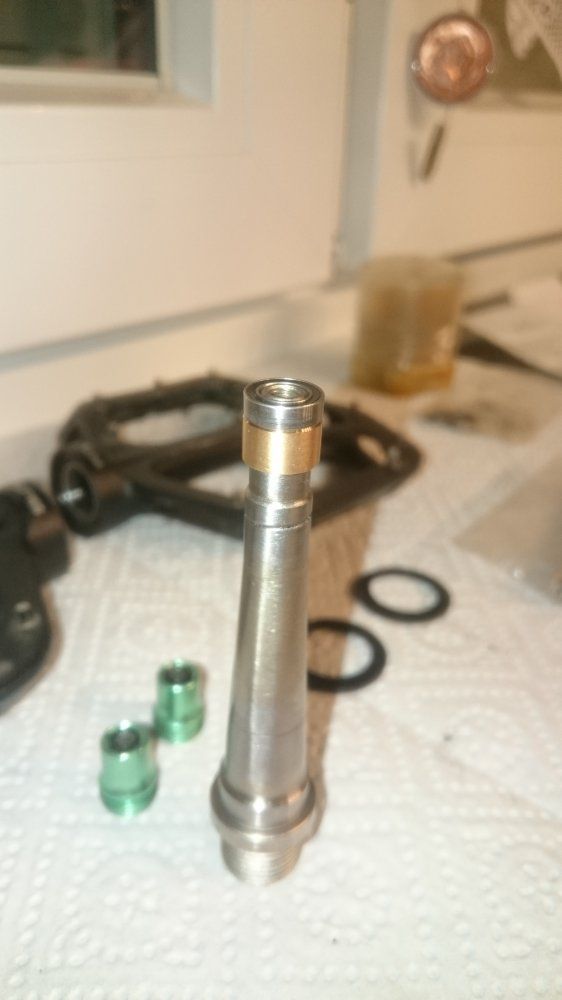

Die Lagerung ist bei dem Preis ein Witz!!! Das können Pedale für die Hälfte des Preises besser! Hab sie mir damals grad wegen der Kugellager gekauft und wollte kein Gleitlager mehr! Aber naja...einmal und nicht wieder...hab mir deshalb selbst eine Lösung gebastelt!
