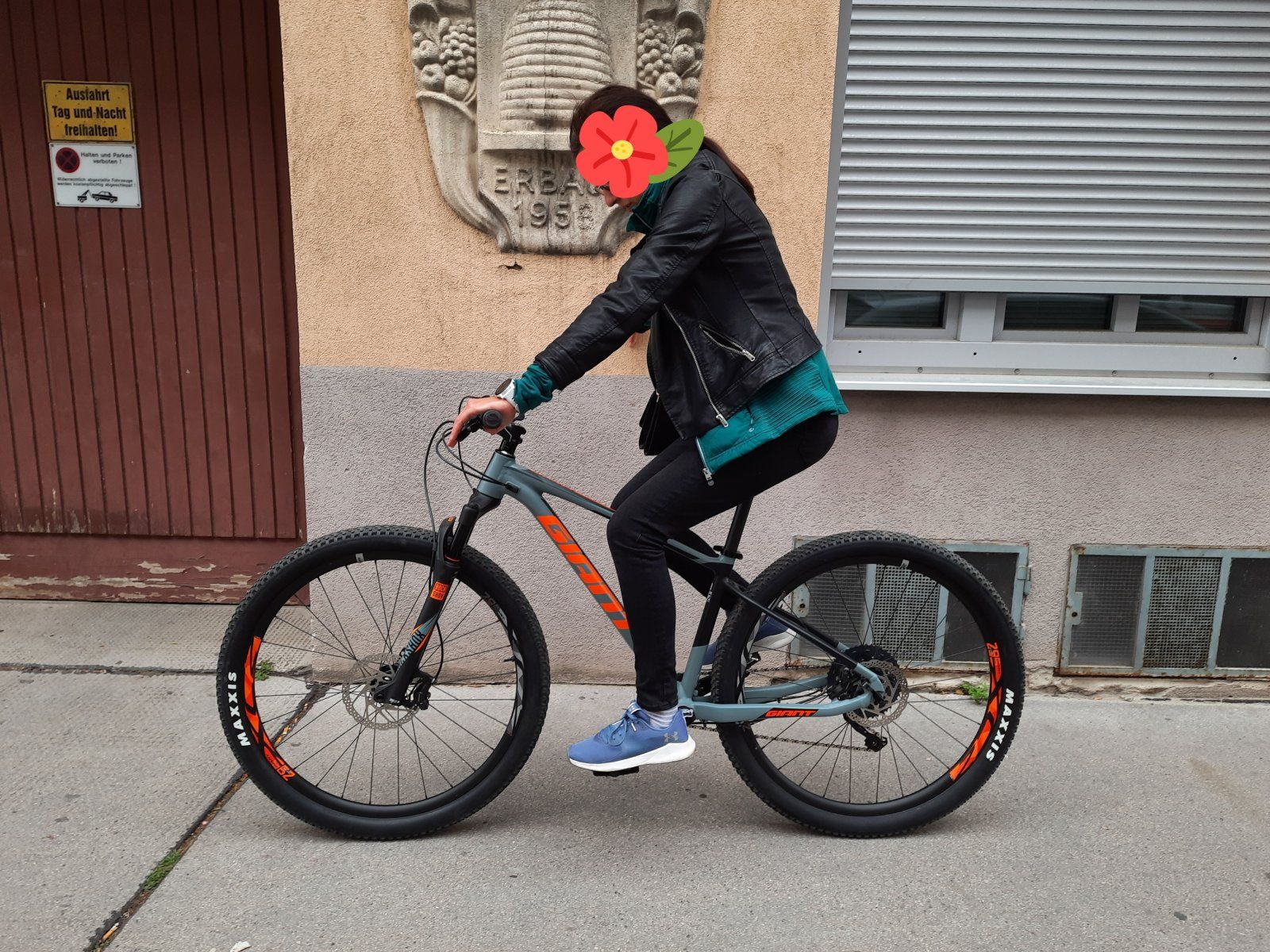

Hallo zusammen!
ich bräuchte bitte einen Expertenrat, weil ich mein erstes "richtiges" Hardtail-Mountainbike kaufen möchte, und etwas unsicher bin, ob mir die Größe grundsätzlich passt.
Es handelt sich um folgendes Bike:
Giant Fathom 29er 2 2018 in der Größe S
https://www.bike-angebot.de/giant-fathom-29er-2-29-gray-2018.html
Ich bin 170 cm groß mit einer Schrittlänge von 78/79 cm, anbei ein Bild auf dem Bike.
Ich denke, der Sattel sollte noch etwas höher sein, und andere Anpassungen habe ich auch noch nicht gemacht. Geht mir hauptsächlich drum, ob der Rahmen passt, oder ich lieber eine Größe drüber nehmen sollte (M).
Vielen Dank schon Mal für eure Hilfe, und freue mich schon sehr auf die erste Ausfahrt mit einem richtigen Bike!

Ok, vielen Dank!
Also wenn ich das richtig verstehe, grundsätzlich passt es, aber mit Sattel rauf, und etwas weiter zurück, Spacer weg (sodass Lenker niedriger ist), sollte das besser aussehen und passen?
Ah ok verstehe, dh das ist dann eher ein Problem der Geometrie? Und wäre durch die Anpassungen bzw. durch eine größere Größe auch nicht lösbar?
Noch nicht!
Ok verstehe, dann werde ich mich wohl weiter umsehen. Beim Sattelauszug geht schon noch was, aber die Rahmen-bedingten Anpassungen und die fehlende Länge sind dann wohl eher das größere Problem, so wie ich das jetzt mitgenommen habe.
Bin nicht mehr im Wachstum.
Asphalt, Schotterstraßen, aber auch hin und wieder leichte Trails (max S2).
Vielen Dank für den Tipp, leider ist die Rücksendung (falls es doch nicht passen sollte) aus Österreich kostenpflichtig, aber das Rad an sich sieht super aus! Werde schauen, dass ich das wo testen kann.
Vielen Dank für die Tipps, sieht echt nach tollen Bikes aus.

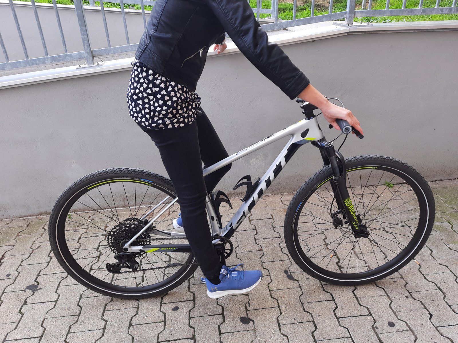

Hatte jetzt die Möglichkeit ein Scott Scale 900 Elite Carbon NX in M zu probieren, das sieht denke ich besser aus. Was meint ihr?
Hmmm,
ich könnte mir vorstellen, dass da ein L (bei gleichem Modell) auch noch passen würde.
Bei moderneren Geometrien (sind etwas länger und haben andere Lenk-/Sitzwinkel) kann das schon wieder anders aussehen. Da wäre M sicher gut.
Das ist schonmal wesentlich besser.
Du hast lange Arme und Beine.
L könnte bei dem Modell auch zu groß werden.

Ja, wirklich nur 170, aber lange Beine. Vielleicht wäre deshalb ein größerer Rahmen besser.
Glaube nicht, daß ein größerer Rahmen passt, denke L wird schon arg groß und lang.
Versuch doch mal, ob du einen Ghost Händler findest, der ein Nirvana in M...da ich das kenne wäre ich sicher, daß Dir hier M passt und das auch anders aussieht.

Teste doch mal ein aktuelles Bike in M. Dann haben wir von den Maßen einen Anhaltspunkt.
