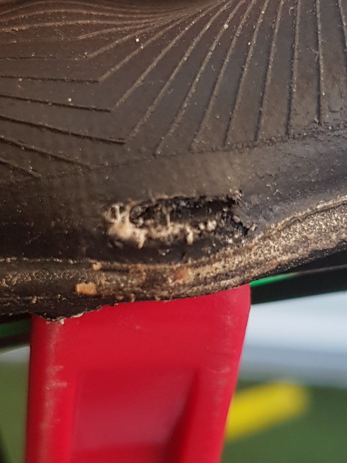

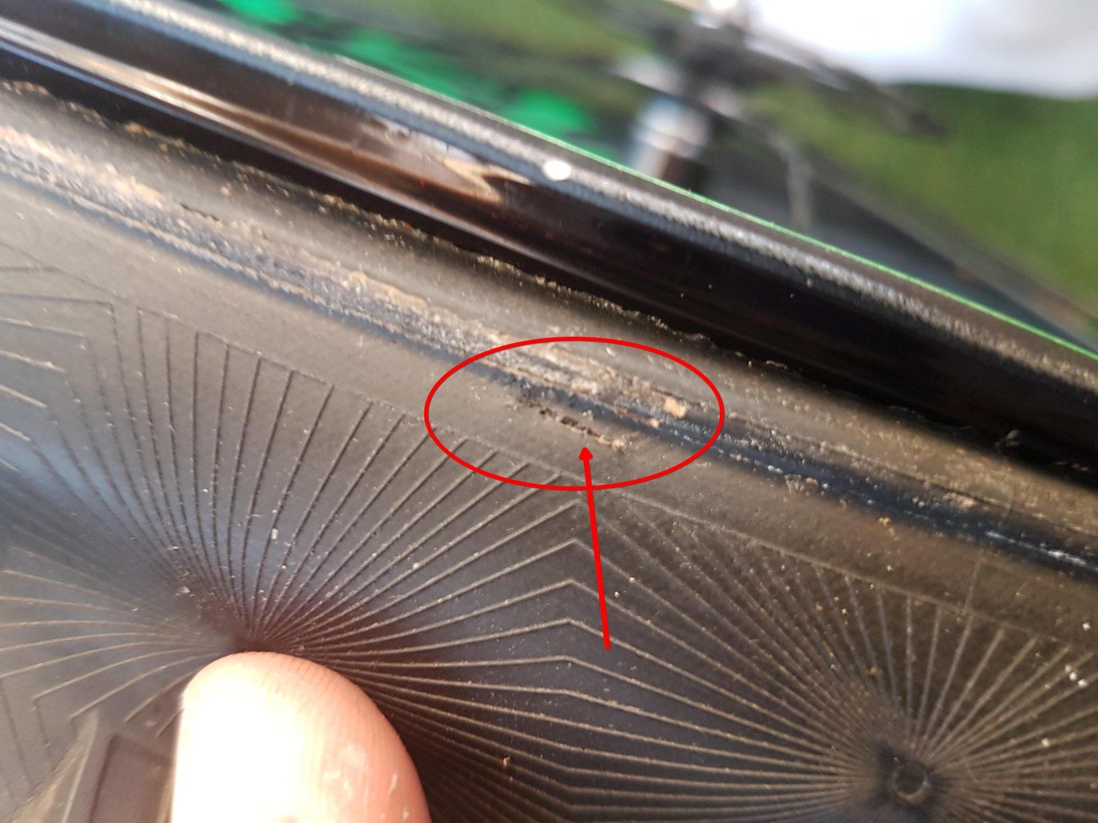

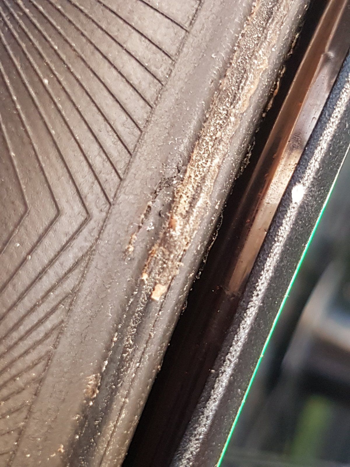

So, ich melde mich zurück nachdem ich den Patienten begutachten und etwas an ihm rumstochern durfte :D Erstmal Luft reingepumpt und gleich den wunden Punkt entdeckt. Die Luft strömt seitlich raus, direkt an der Felge quasi wo der Reifen aufsitzt, sogar unterhalb dieser typischen Kontrolllinie an der man kontrolliert ob der Reifen richtig (zentriert) eingelegt wurde. Ich habe auch gleich gesehen, dass von dort etwas flüssige Dichtmilch rausgespritzt ist und Blasen gebildet hat. Die Luftausströmung hat ab ca. 1.1 bar begonnen und war zu stark, so dass ich niemals über 1.4bar hätte kommen können. Luft raus, Reifen ab und alles kontrolliert. An der Felgeninnenseite konnte ich einen klitzekleinen Kratzer sehen, minimal, nichts außergewöhnliches. Felgenrand sah auch in Ordnung aus, keine Risse oder gar Löcher (das wäre echt fatal und unvorstellbar). Ich habe den Reifen runtergezogen, alte Dichtmilchreste entfernt und abgezogen (vor allem vom Rand) und alles sauber geputzt. Auch die Felge gesäubert, alles kontrolliert, Felgenband tip-top in Ordnung und alles dicht. Ventil raus, gecheckt, gereinigt, alles in Ordnung.
Dann Reifen wieder neu aufgezogen und aufgepumpt. Er hat gleichmäßig 3-4x geploppt, Kontrollinie alles top und mittig. Ab ca. 1.4bar wieder Luft entwichen aus der gleichen Stelle. Ich habe die Welt nicht verstanden. Also Luft wieder raus und den Reifen wieder an den Problemstelle geöffnet und näher inspiziert. Und dann sehe ich den Übeltäter:
Ein Riss seitlich am Reifen und zwar so tief unten, dass man das bei aufgezogenem und aufgepumpten Reifen gar nicht erst sehen kann. Außerdem sieht man den Riss nicht sofort, da der Reifen dort so 'ne Spannung hat, dass das nicht gut sichtbar wird. Da hat wohl das Felgenhorn dagegengeschlagen und den Riss verursacht. Für mich ist das unverständlich und ich bin schwer enttäuscht von diesem Reifen, das muss ich einfach loswerden. Ich hatte 2.5bar in meinen Reifen als das gestern passierte (heute den Reifendruck nachkontrolliert, weil ich vorne und hinten den selben Druck getankt hatte, und vorne war 2.5bar drin). Das der Reifen solch einen Riss aufbaut, das ist enttäuschend. :( :S
Ich dachte mir, evtl. könnte frische Dichtmilch helfen. Reifenbreit aufgemacht und Dichtmilch eingefüllt, wieder zugemacht, gut durchgeschüttelt und gepumpt. Beim selben Luftdruck von ca. 1.4bar höre ich es pfeifen und Dichtmilch spritzt an der Problemstelle raus. Hab den Reifen schnell von Hand so geschüttelt und gegen den Boden hüpfen lassen, dass Dichtmilch an diese Stelle gelangt und dann hat's gleich hör- und sichtbar abgedichtet. Habs mal 'ne Stunde stehen lassen, Luft war noch drin. Aber so bald ich den Reifen wieder auf dem Boden springen ließ und somit diese Stelle beanspruchte, spritzte wieder Dichtmilch raus.
Ich habe noch paar Fotos gemacht in denen ich die Problemzone mit dem Reifenheber etwas dehne und strecke, so sieht man genauer wie breit und tief der Riss ist. Schwer enttäuscht und ich muss zugeben, dass ich so schnell wohl keine Conti mehr kaufen werde, das ist mein persönlicher Eindruck.
Fazit: Die Dichtmilch konnte das nicht dauerhaft abdichten. Ich lass über die Nacht stehen und schaue morgen wieder drauf, aber ich denke nicht, dass das halten wird und ein gutes Gefühl und Vertrauen habe ich eh nicht mehr an dieses Loch. Ich denke ich wechsle wieder zu Maxxis, mal schauen ...
