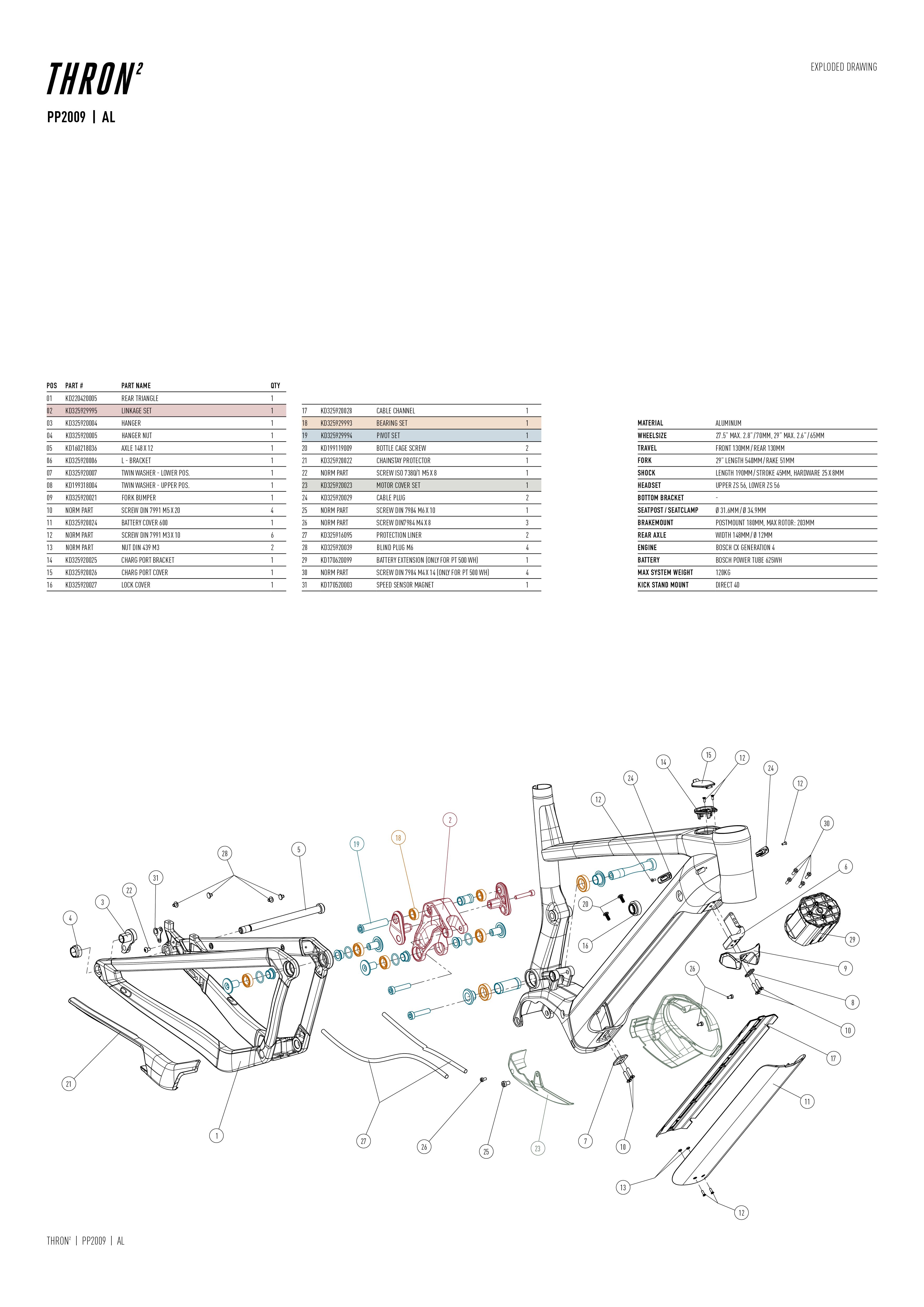

Hallo zusammen,
ich suche ein Ersatzteil für mein Focus Throne.
Laut der Expolisionszeichnung Handelt es sich hier um die "Hanger Nut" am Hinterrad.
Ich finde hier leider kein Ersatzteil im Internet bzw. kann ich nicht genau sagen was ich überhaupt kaufen muss.
Kann mir einer weiterhelfen?
Vielen dank vorab.
Ben

Thron2 6.9
https://cloudinary.pondigital.solut.../gene-cms/f/o/fo20_explo_website_thron2_1.jpg
Es scheint hier die Nummer 4 zu fehlen.

Hat der „Hanger“, also zu deutsch das Schaltauge *, ein aussengewinde, das mit dieser Mutter Nummer 4 fixiert wird?
die Steckachse müsste mit einem innengewinde in der hülse am Schaltauge * fixiert werden.
mach mal ein foto vom montierten Schaltauge * (Nummer 5 auf der Zeichnung).
Danke erst mal. Foto werde ich nachreichen. für mich sieht das aus wie ein Innensechskant mit Außengewinde. Die Steckachse hab ich noch nicht angeschaut.
Vllt fehlt aber tatsächlich nur eine schraube in der Nummer 4. Diese wäre dann aber allerdings nicht auf der Zeichnung?
