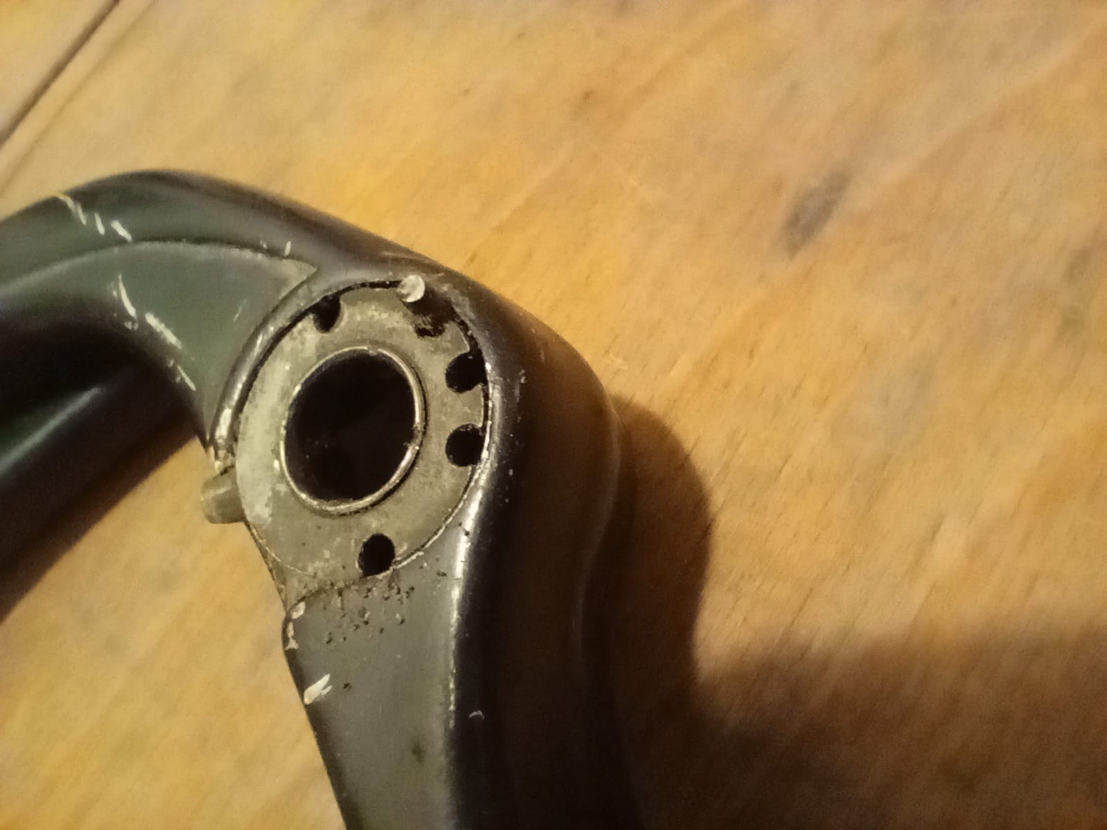

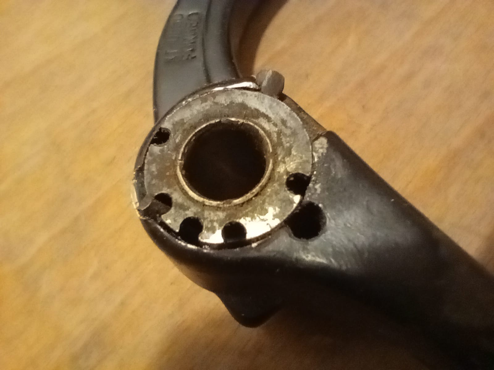

Bei der hinten verbauten U-Brake ist einer der Bremsarme leider nicht mehr zurück gefedert.
Daraufhin hab ich die Bremse zerlegt und folgendes Festgestellt:
Die Funktionierende Seite sah so aus:
Die nicht Funktionierende so:
Anscheinend hat es bei der Einen Feder das Ende umgebogen.

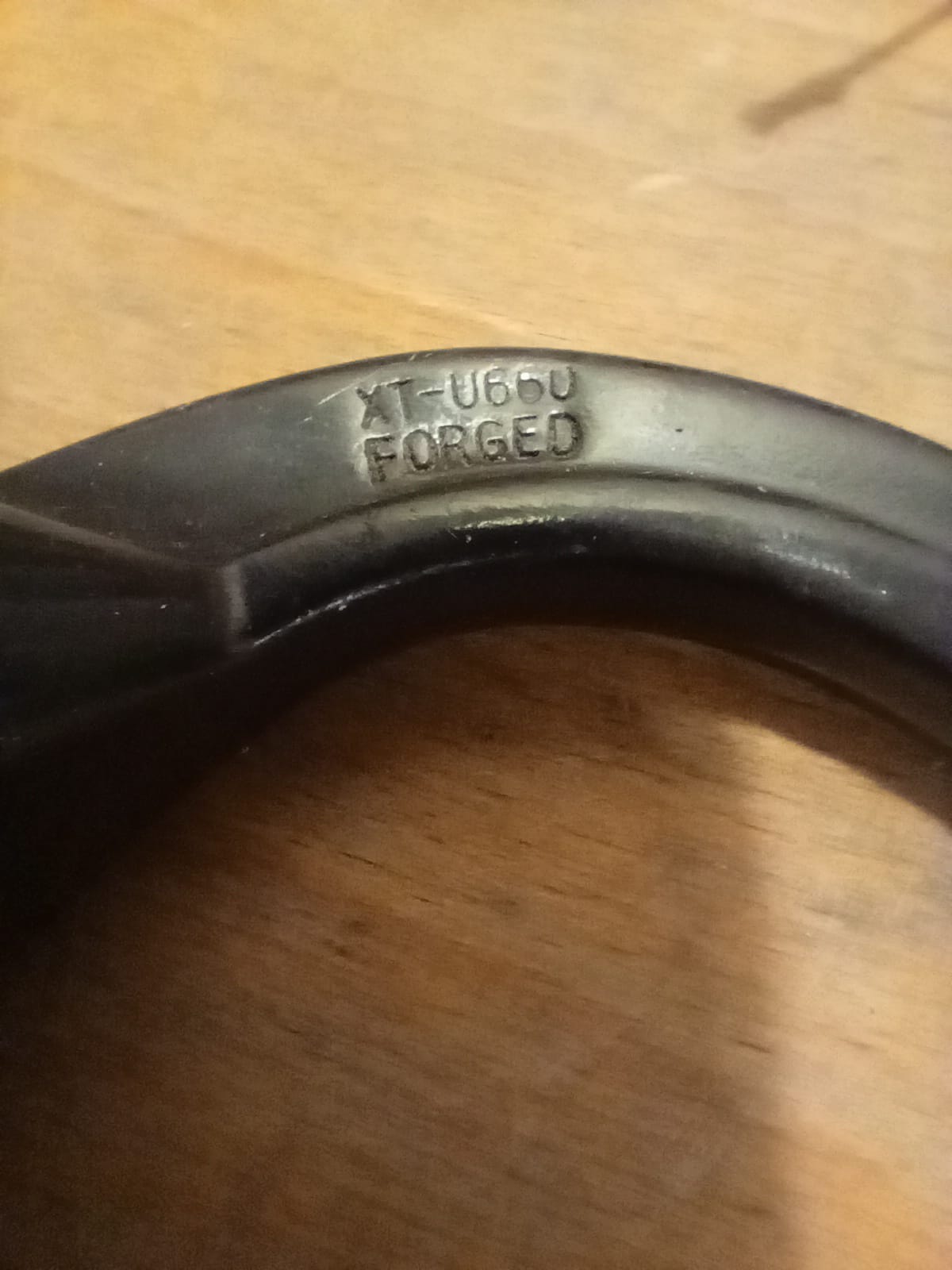

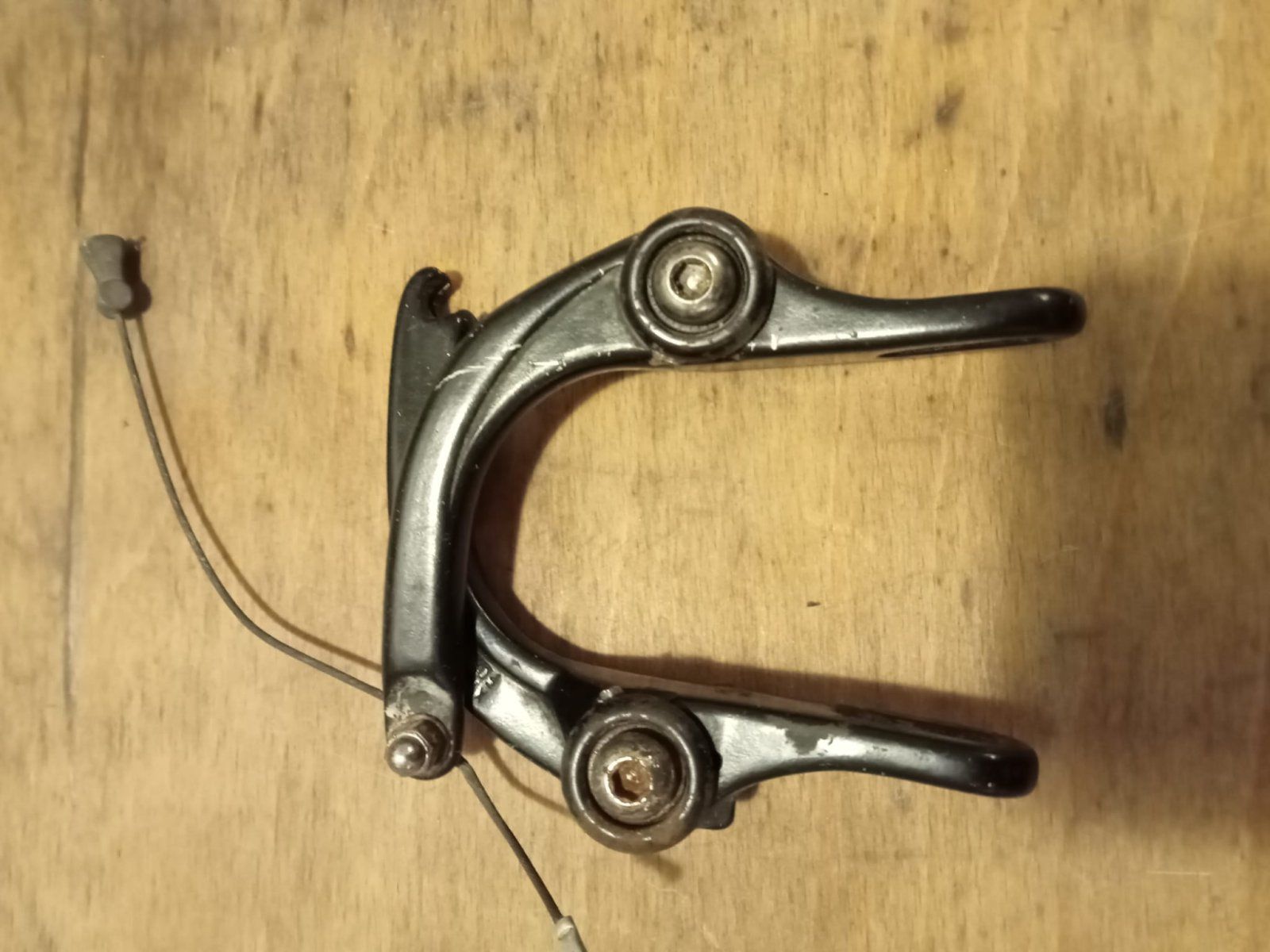

So sieht die originale aus.
Ich bin sehr verwundert, die Bezeichnung gibt es so auch unter Shimano, mit Point habe ich noch keine gefunden.
Soweit ich herausgefunden habe passt auf U Brake nur U Brake. Auch von der Montagestelle her (direkt hinter dem Tretlager) Würde eh nix anders gehen.
Die Shimano XTU660 gibt es ja auch, ich habe aber niemanden gefunden, der die Verkauft (zumindest bei Kleinanzeigen oder E-Bay)
Ich habe seinerzeit uf meinem Longus einfach eine beliebige U-Brake aus dem BMX-Bereich verbaut. Hat perfekt gepasst und funktioniert.

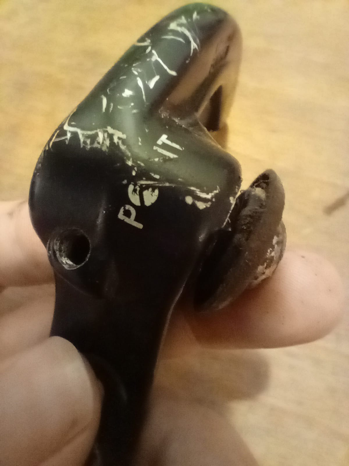

Das sieht erstmal bei beiden Armen symmetrisch und unkritisch aus - falls die Feder nicht aus der Arretierung rutschen kann oder gebrochen ist?
Ist denn die Madenschraube zur Federspannungseinstellung vorhanden? Da ist nur ein Bohrloch zu sehen. Wenn die Schraube fehlt federt der Arm kaum oder gar nicht.
Welche Lösung würdet ihr mir vorschlagen? Das Ganze soll keine Originalgetreue Restauration werden, es geht hauptsächlich um die Funktion!
Die Point U-Brake könnte nach Reinigung (v.a. der Buchsen) und korrekter Montage mit reichlich Fett wieder funzen. Bei der verdeckten Montageposition hinterm Tretlager ist die Optik eh' egal.
Nein, die Shimano XT U-Brakes nennen sich BR-M731 bzw. BR-M733.

Danke für die Antworten und die Hilfsbereitschaft! Ich habe jetzt auch schon, hier im Forum, eine gebrauchte Shimano angeboten bekommen, wenn die von der Schenkellänge passt wird´s die.

Von Shimano gab es keine mit einer solchen Bezeichnung, aber es gab eine U-Brake mit der Aufschrift XT eben aus der XT-Gruppe, die hieß dann Shimano BR-M731 oder BR-M733.
Es gab auch noch weitere Shimano U-Brake Modelle für die damaligen niedrigeren Gruppen.

Mittlerweile ist die gebrauche Shimano XT-Brake bei mir angekommen und montiert.
Sie macht genau was sie soll alles prima geklappt.
