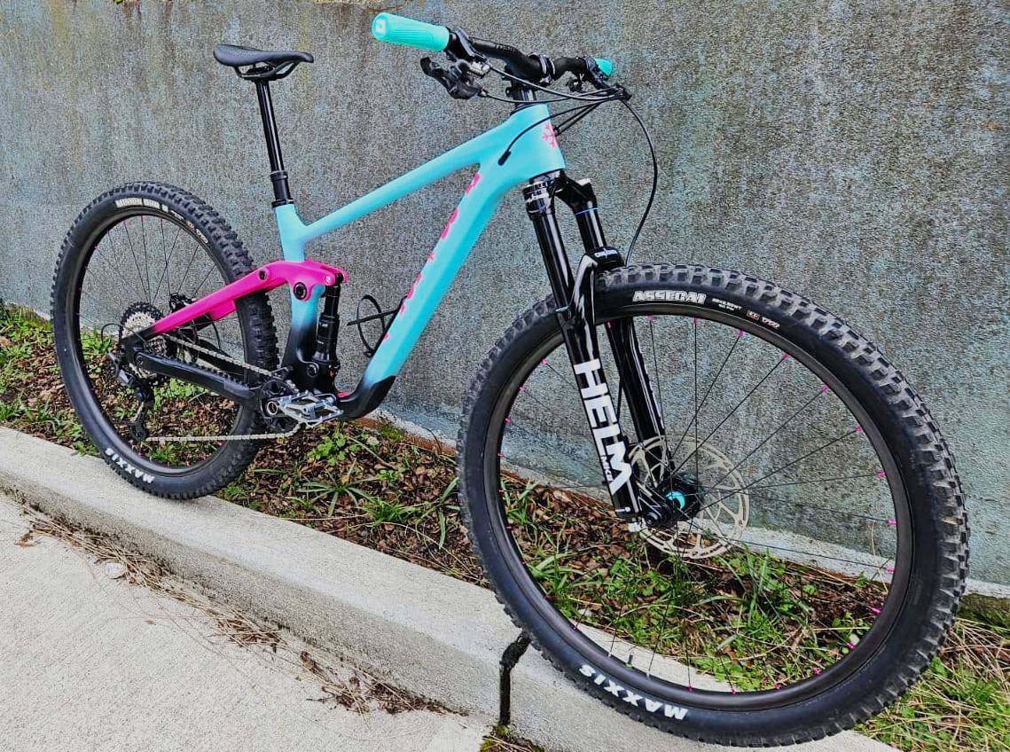

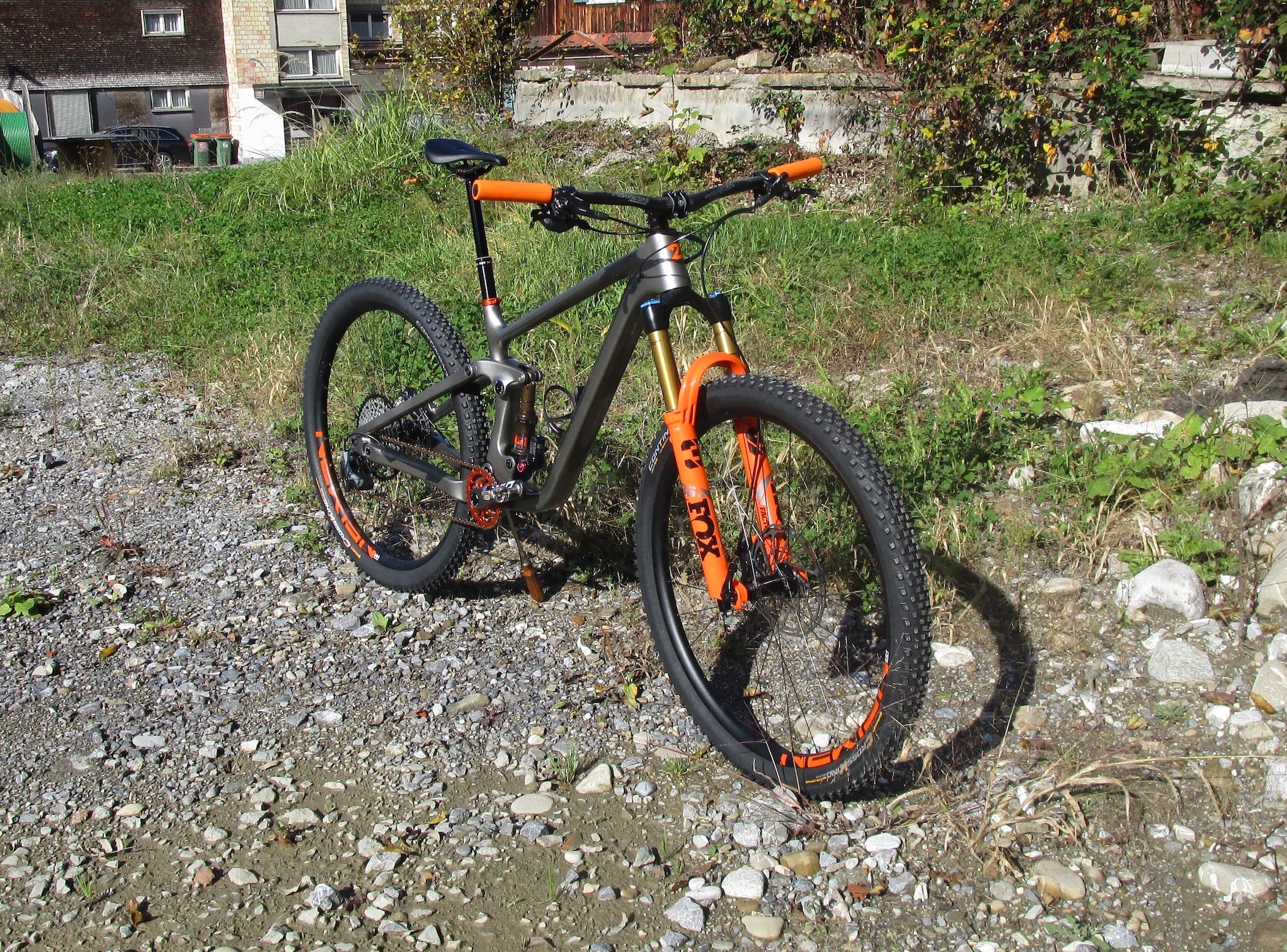

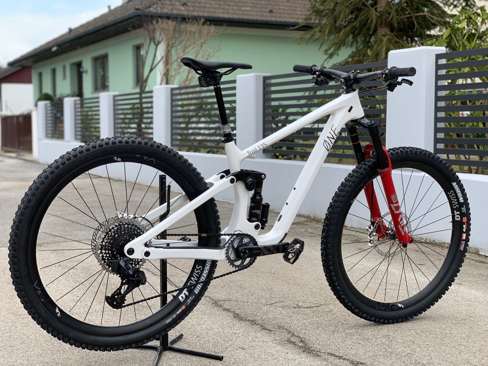

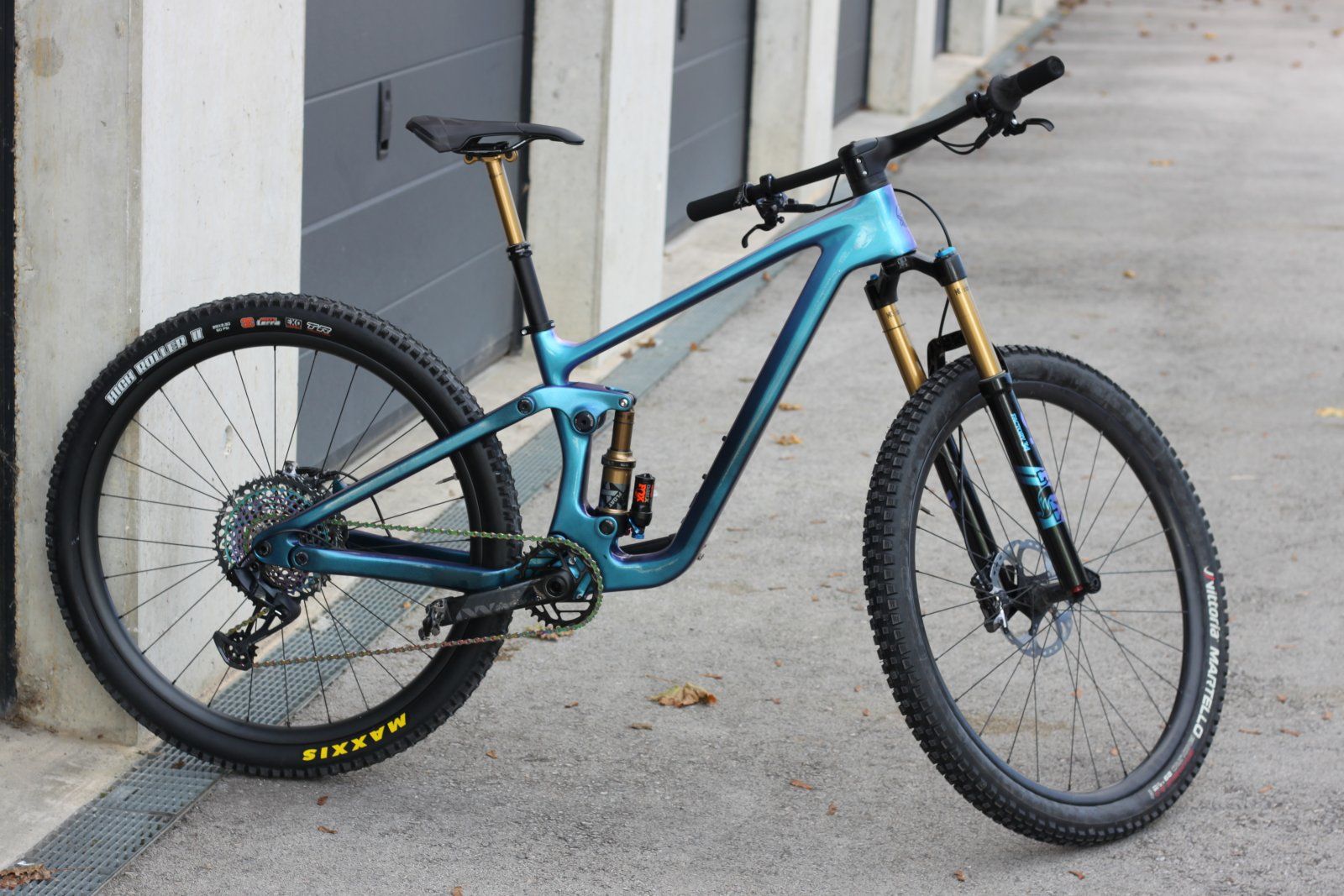

Ich habe einen Freund, der ein Smuggler (Modell 2017 od. 2018, bin mir nicht mehr sicher) mit einem FM-1001 ersetzt hat, welchen ich für ihn aufgebaut habe. Mittlerweile ist er schon die 2. Saison damit unterwegs... er meinte nach den ersten Ausfahrten, dass der Smuggler nicht ansatzweise mithalten könne (was ich nicht ganz glaube, aber es klingt gut), und er ist nach wie vor begeistert.
Der Hersteller ist Flybike-Asia, der Vertrieb für Klein(st)-Abnehmer Carbonda Sports. Der Rahmen ist gut bekannt und wird von vielen Herstellern als Basis genommen. Er ist sehr robust, kein Leichtgewicht, aber auch nicht wirklich schwer (ca. 2,2 Kg). Ich habe bislang 5 Stück aufgebaut, die Fahrer sind durch die Bank eher von der harten Sorte, die Bikes stecken das aber gut weg.
Der letzte Rahmen lag preislich bei etwa 900,- - max. 1.100,-, inkl. Einfuhr/Versand.
Anbei ein paar Pics, von mir kommt jedoch nur der mit den orangen Griffen (fahrfertig 11,3 kg mit Pedalen/FlaHa), alle anderen stammen hier aus dem Forum (die Erbauer mögen mir bitte verzeihen, dass ich deren Fotos hier poste; die Bikes finde ich durch die Bank gelungen, besonders das blaue ist wunderschön gemacht).

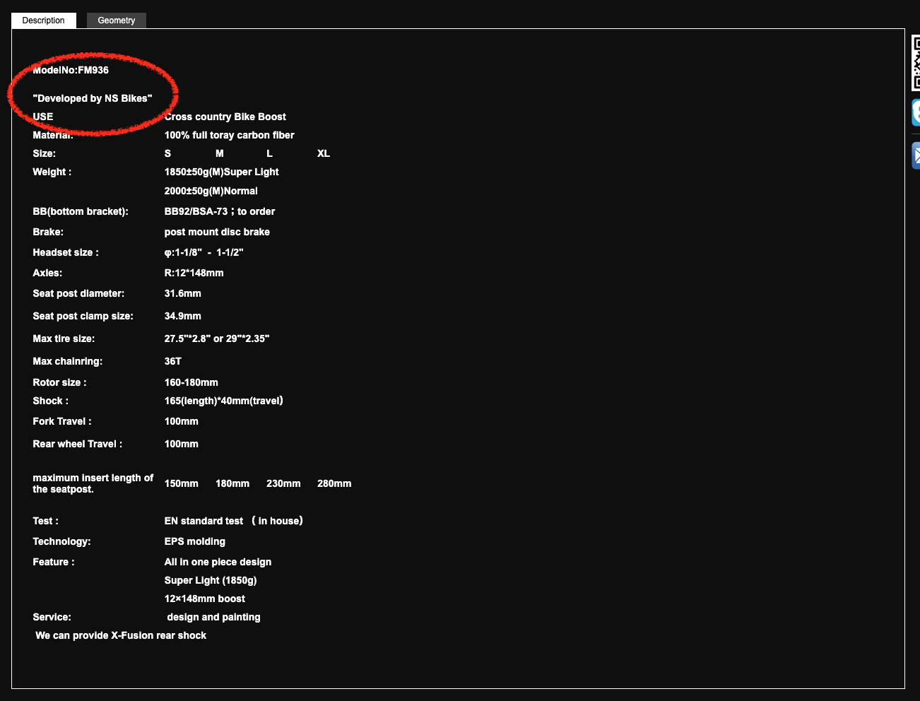

Eine nicht uninteressante Variante wäre noch der Synonym mit der 120mm Schwinge. Der FM936 ist (bis auf eine Kleinigkeit an der Schwinge) identisch und zwar eher ein XC/DC-Rahmen, kann aber gut mit einer 130mm Gabel gefahren werden und ist äusserst bewährt. Ich mache mit meinem 936er-Baby 4.000-Hm Marathons, 2.000 Hm ab Mai/Juni ständig und nehme auch alles an Trails mit (allerdings eher nicht S3, mit 120/130 ginge das aber schon), bin mittlerweile über 400.000 Hm ohne Probleme gefahren.

Naja, alles von Santa, Speci, Scott etc kommt ja bekanntlich aus Fernost. Ich hatte das auch lange ausgeschlossen, habe nur Scott, Trek etc aufgebaut.
Ich kann sagen, dass ich Flybike resp. deren Vertrieb Carbonda Sports nun seit einigen Jahren als äusserst guten und zuverlässigen Geschäftspartner/Lieferanten erlebe, und im Falle des 936 resp. Synonym ist es so, dass NS Bikes für die Entwicklung des Synonym/936 pro via Cbd verkauften Rahmen eine Lizenzgebühr erhält - bis vor kurzem (die Website wurde überarbeitet) stand auch da, dass der Rahmen von NS Bikes entwickelt wurde. Wie viel das ist (oder war), ist natürlich Betriebsgeheimnis.
Flybike/Carbonda Sports würde ich auch nicht mit anderen Anbietern wie Airwolf oder Spcycle vergleichen (sie haben ja nicht mal einen Shop), sie sind auf einem anderen Niveau und beliefern viele kleine und auch große Hersteller, es kann gut sein, dass Firmen wie z. B. Cannondale, Trek (habe ich mal gelesen) dazu gehören, einige sind ja bekannt (NS Bikes, Vitus, Bombtrack, Stevens, Mendiz, Audax, BH?).
