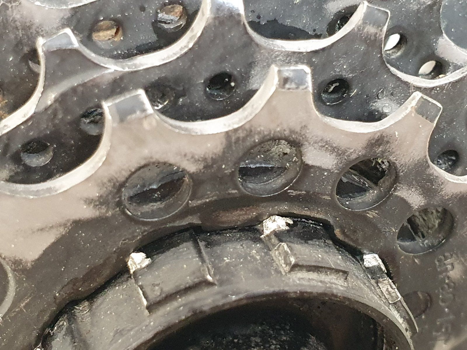

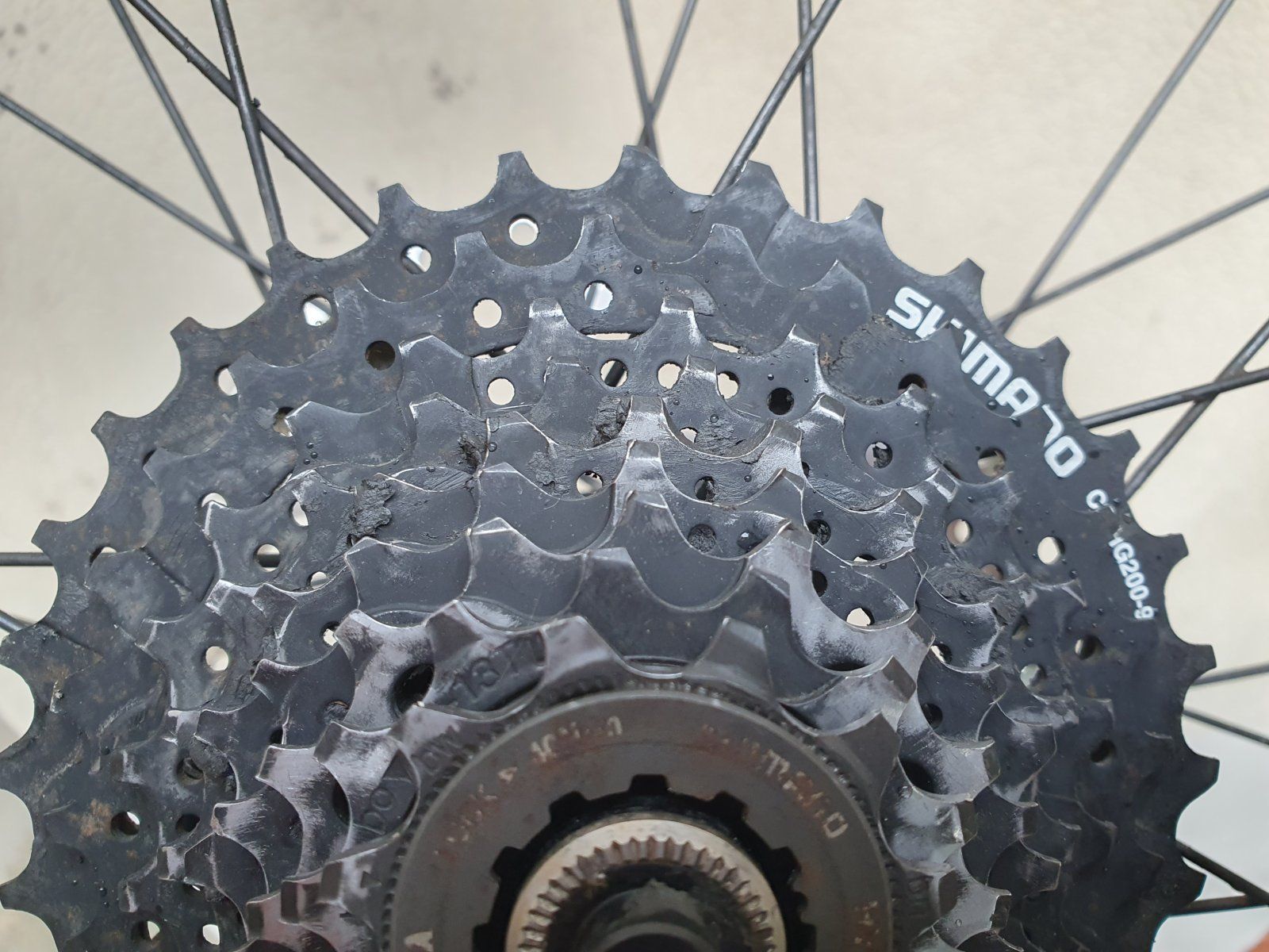

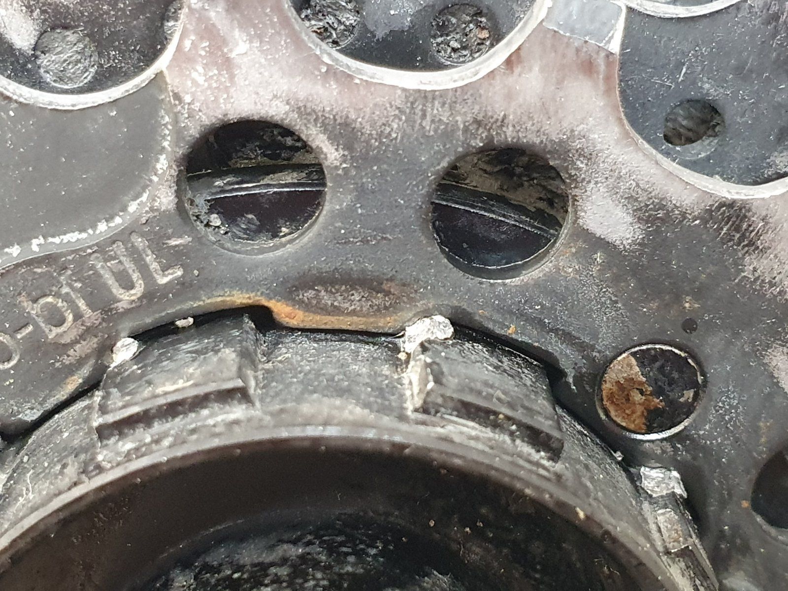

Abseits dessen habe ich noch das Problem, dass sich die Kasette in den Freilaufkörper gefressen hat.
Die ersten drei Ritzel konnte ich durch Hebeln zwar entfernen, allerdings verbleiben noch 6 weitere Ritzel, welche miteinander zusammenhängen. Habt ihr da Tipps, wie ich die Kassette von dem Freilauf lösen kann?
Alternativ würde ich einen neuen Freilauf für den Laufradsatz DT Swiss 350 kaufen, da die Kasette ohnehin ersetzt werden soll.
Welchen Freilauf sollte ich mir in dem Fall genau kaufen? Gibt es dafür einen Standard bei DT Swiss?
Auf den Bildern sieht man die Einkerbungen am Freilaufkörper:

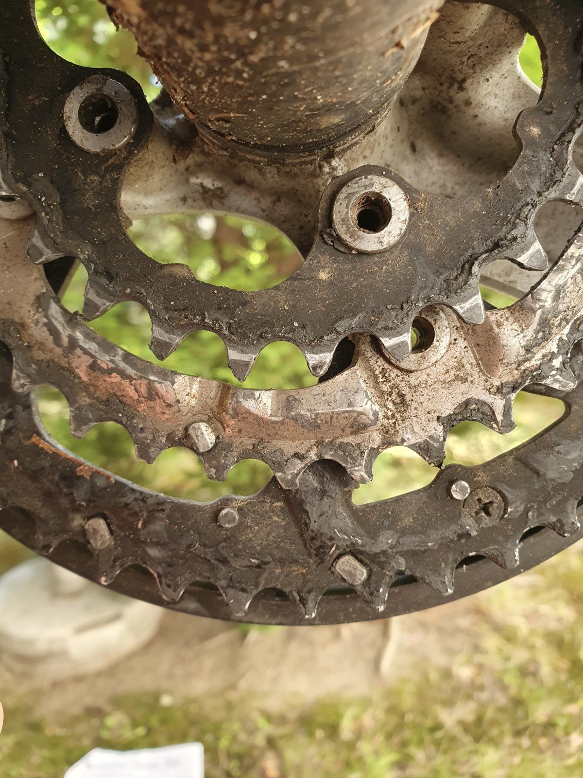

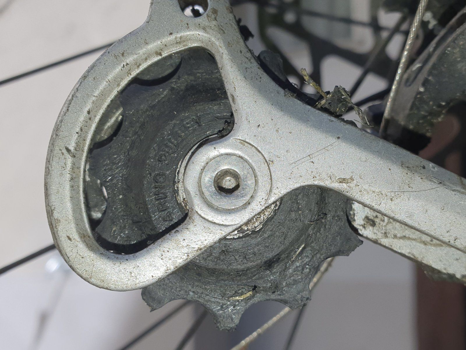

Und weil ich gerade dabei bin: Hier ein paar Fotos vom Zustand des Antriebs:
Im September 2023 habe ich all diese Komponenten und mehr schon zum zweiten Mal erneuert.
Schmierung der Kette erfolgt mit Squirt Lube. Ich fahre täglich ein ein paar Kilometer (einstellig) durch die Stadt.
Ich sollte vermutlich mit dem Squirt Lube etwas sparsamer umgehen, damit das Zeug sich den ganzen Dreck von der Straße aufsammelt. Das Wachs sammelt sich leider an den Schaltrollen, Ritzeln und Kettenblättern. Eigentlich hatte ich gehofft, dass das überschüssige getrocknete Wachs einfach abfällt. Das scheint nicht der Fall zu sein.

Shimano Schaltrollen für Ultegra, XT, Saint 9-/10-fach
Pass auf die Einbaulage auf, es gibt ein Röllchen für oben und eines für unten. Außerdem ist die Drehrichtung durch kleine Pfeile auf den Röllchen vorgegeben.
Du brauchst zwei Kettenpeitschen: Stecke ein altes Ritzel auf den Freilauf und dreh mit der einen Peitsche das einzelne Ritzel gegen den Rest der Kassette mit der anderen Peitsche.
Oder, da du den Freilauf eh tauschen möchtest, den Freilauf mit einer Wasserpumpenzange gegenhalten.
Den gleichen wieder. Von DT bekommt man eigentlich alles als Ersatzteil passend, was du genau benötigst, weiß ich aber nicht. Vielleicht hier mal nachsehen: https://www.dtswiss.com/de/support
Mach die Kettenblätter erstmal sauber. Dann sieht man mehr.
Tatsächlich würde ich erstmal nur Kette und Kassette erneuern. Die billige HG200 würde ich jedoch nicht nehmen, eher die HG400, der traue ich etwas mehr Haltbarkeit zu. Fahre am Trekker die HG-770, die erweist sich als erstaunlich haltbar. Kostet aber auch das Dreifache. :(

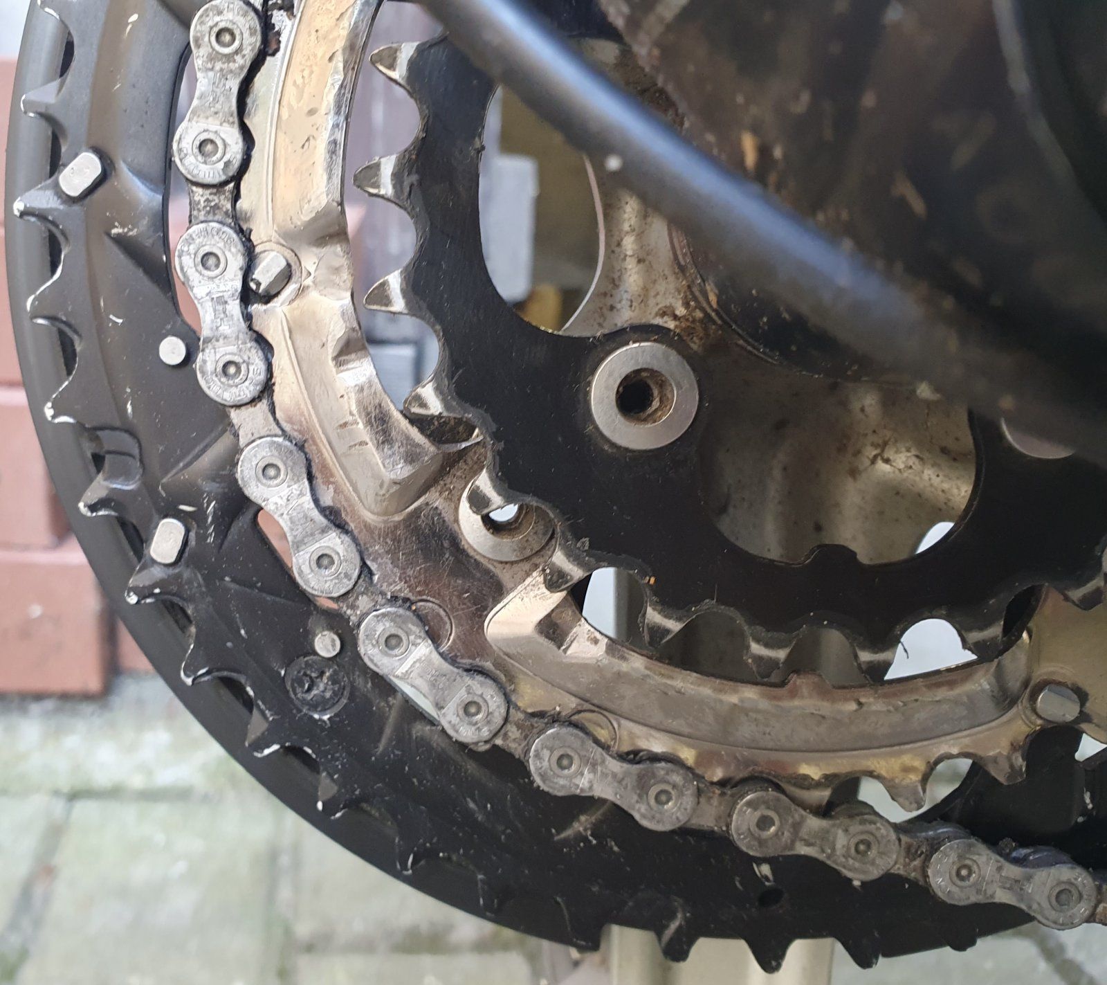

Das stimmt wohl. Anbei sind Fotos der gereinigten Kettenblätter.
Für mich sieht das große und kleine Kettenblatt noch ganz gut aus.
Das mittlere scheint hingegen verschlissen zu sein.
Habe ich auf dem Schirm. In meinen Notizen steht:
  • G-Pulley (Guide Pulley) wird oben montiert (soll etwas Spiel haben)
  • Tension Pulley (Pulley mit Pfeilen für die Laufrichtung) wird unten montiert

Das ist ein guter Tipp. Ich habe in diversen Videos gesehen, dass der Freilauf einfach wiederverwendet wird. Mir stellt sich nur die Frage, ab wann man den Freilauf austauschen sollte. Die 70€ für den neuen Freilauf würde ich mir lieber sparen wollen, wenn die Einkerbungen halb so wild sind.

Die Einkerbungen auf dem Freilaufkörper sind bei einigen normal...sobald Du die Kassette demontiert hast, kannst Du die Grate, die am Freilaufkörper entstanden sind, mit einer Feile vorsichtig entfernen. Dann brauchst Du keinen neuen
