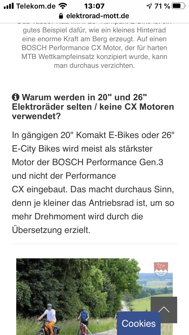

Ich würde bei einem 20“-Rad eher nicht zum Performance tendieren.
https://www.elektrorad-mott.de/bosch-performance-line/

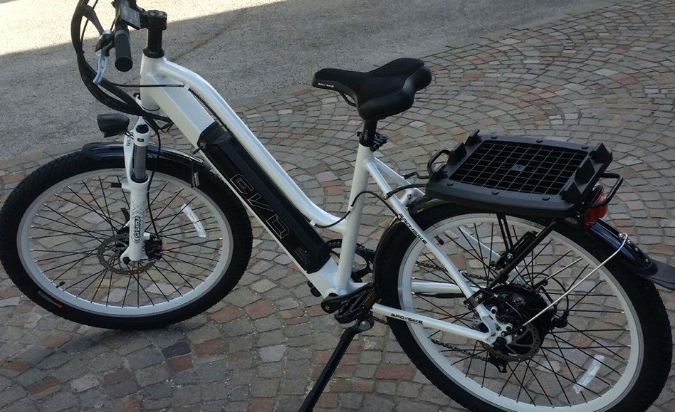

Kann mir bitte jemand der das Bike kennt mit der Größe des Tern HSD Gepäckträgers helfen?
Leider hat hier kein Händler eines stehen, so muss ich leider Online bestellen.
Ich möchte darauf eine Hundebox montieren.

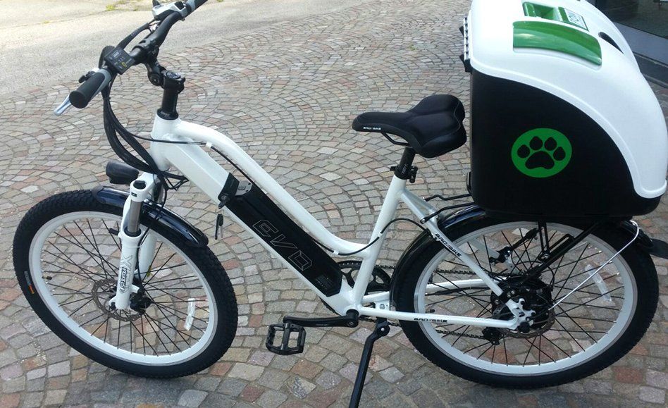

Die Größe ist die folgende, Tiefe 40cm, breite 38cm, Höhe 43cm. Auf meinem jetzigen "normalen" Gepäckträger habe ich bei einer Körpergröße von 185 immer das Problem, das die Scharniere des Deckels über meinen Hintern "anstossen oder reiben", ich brauch also noch Luft nach hinten.
Das Teil sieht so aus wie auf den Beispielbildern, mann erkennt wie nahe die Teile am Sattel sind und dadurch nicht entspannt fahrbar.
Danke für die Bemühungen.
Beste Grüße!

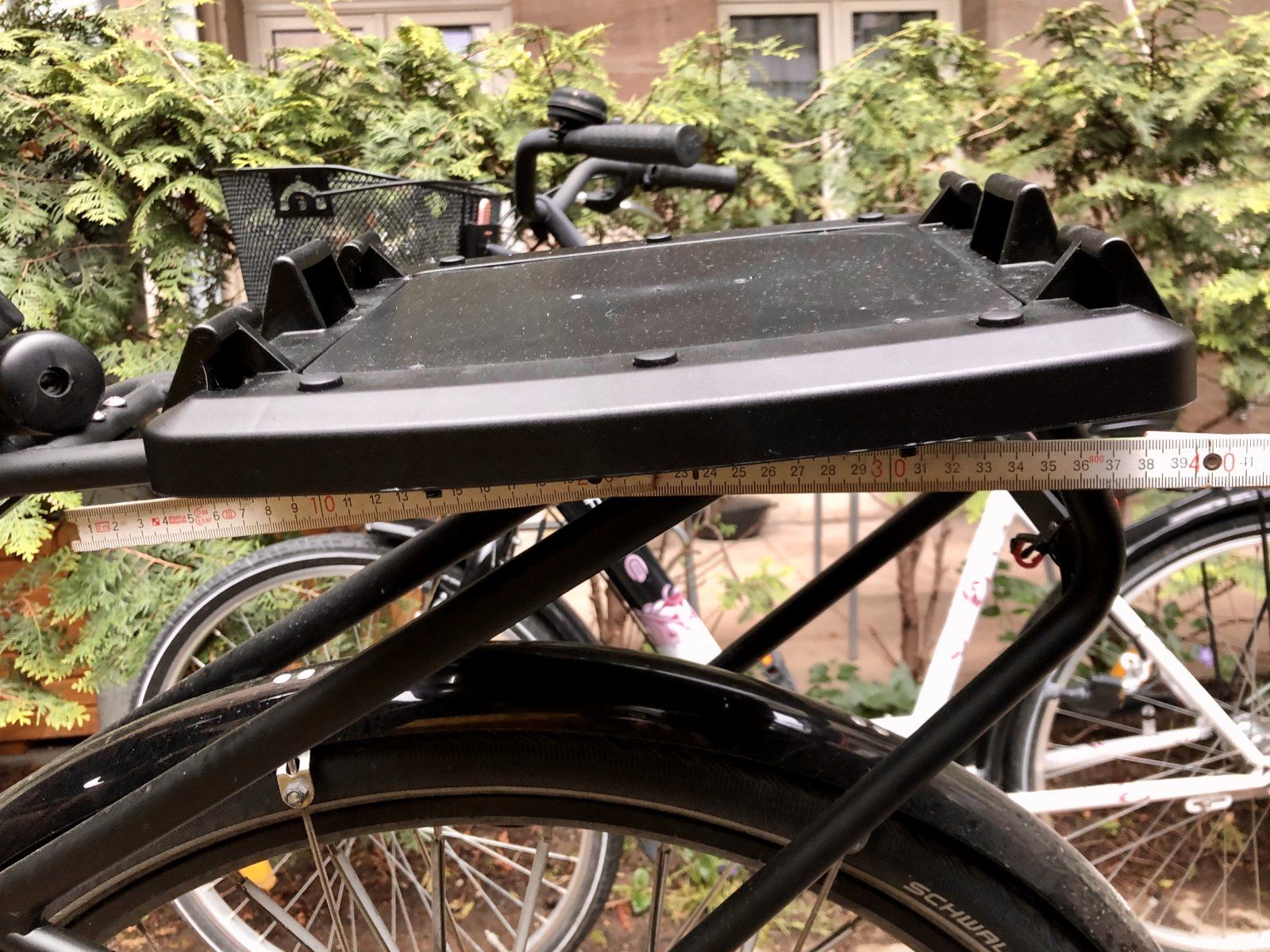

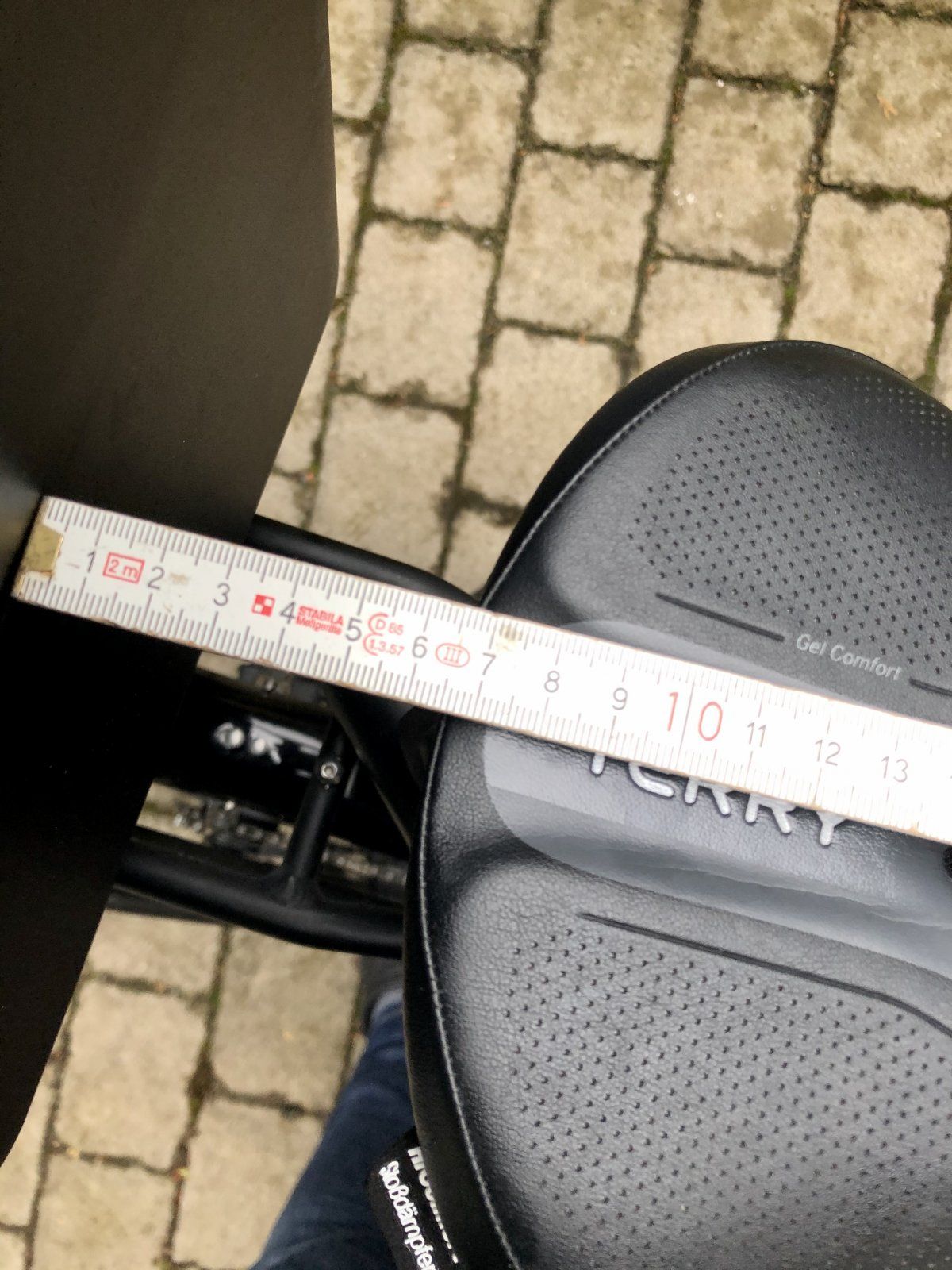

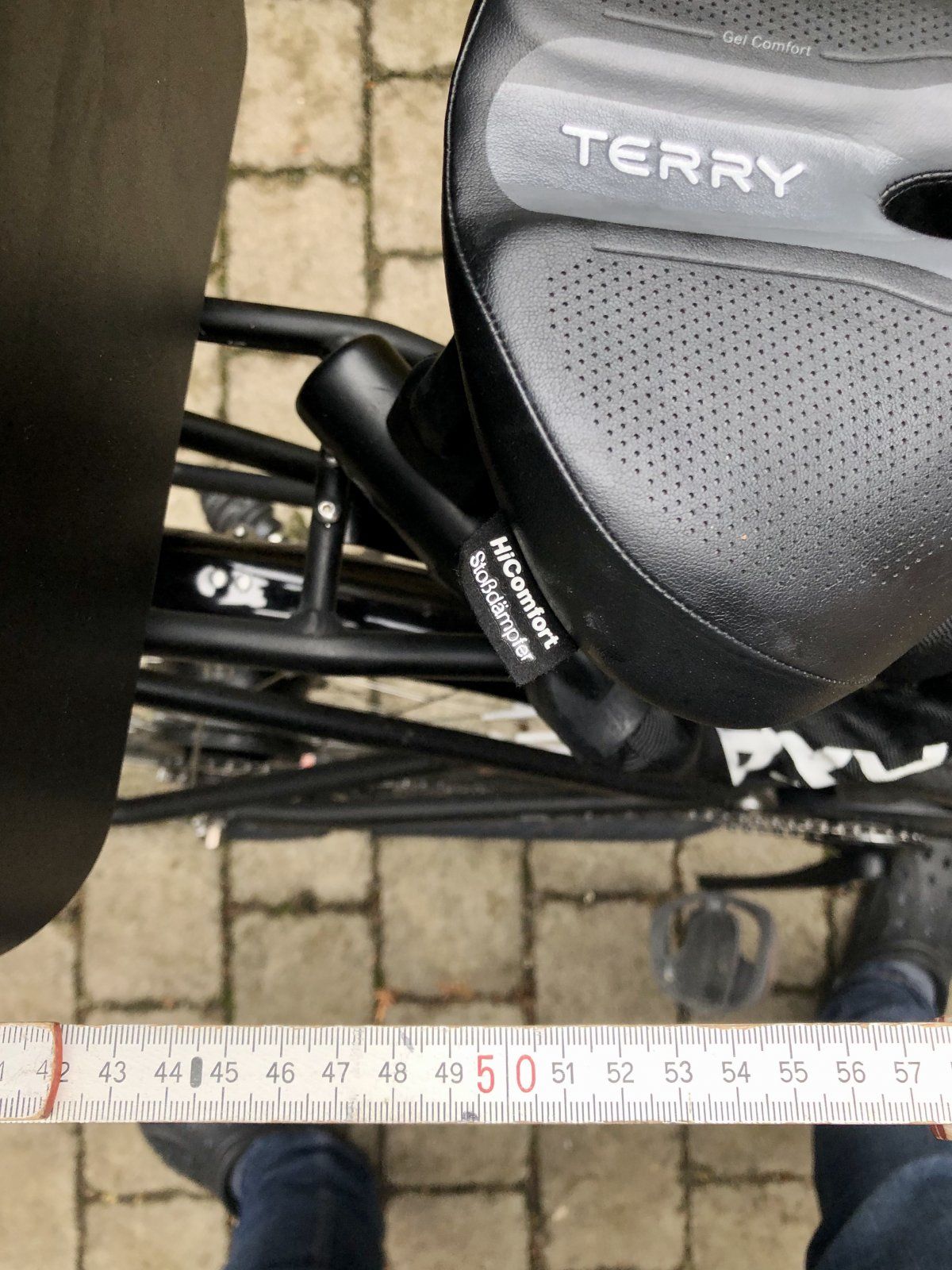

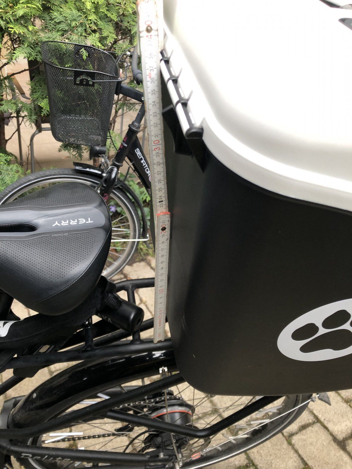

So, habe Fotos mit dem Meterstab gemacht ;-)
Der Sattel hat einen Abstand zur Box von 7cm, dass sollten aber mehr sein.
Von der Vorderkannte der Box bis zum Sattel sind es aktuell 50cm. Steht aber schon über, von daher die Frage ob das beim HSD Sinn macht wegen dem Aufstellen des Rades zum abstellen.
Wie man auf dem Bild von der Seite aus sieht.
Die Gesamthöhe ist derzeit 45 cm. Wird aber höher werden, da ich eine andere Plattform Montieren werde.
