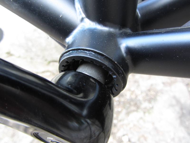

Das Innenlager ist tatsächlich ein Billigfabrikat, kein Hollowtech II wie beim Vorjahresmodell.

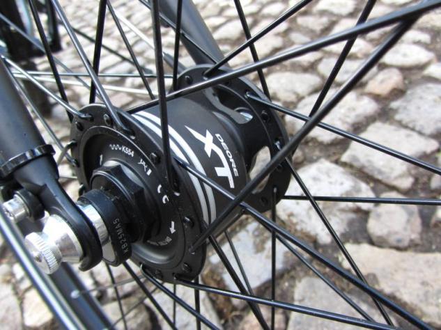

Was die Sonstigen Komponenten angeht, bin ich zufrieden. Die einfachen Shimano V-Brakes erfüllen ihre beiden Aufgaben sehr gut: bremsen und Dieben signalisieren, dass hier ein 08/15-Rad ohne Maguras oder Scheibenbremsen steht. Die Bremshebel sehen leider etwas billig aus und sind auch die einzigen Komponenten, die nicht schwarz sind. Der Chainglider schleift wirklich kaum merklich, angenehme Überraschung. Die Beleuchtung geht auch in Ordnung, LED mit Standlicht vorne und hinten. Der Nabendynamo ist übrigens nicht das Alfine-Modell (DH-S501) sondern das höherwertige XT-Modell (DH-T780) und kommt statt mit Schnellspanner mit einer Innensechskant-Mutter daher - sehr gut. Das vordere Schutzblech macht bei holpriger Strecke leise Quietschlaute, werde dem mal auf den Grund gehen, wo die herkommen. Der Sattel mit Herkelmann-Label sieht edel aus, ist es aber wohl nicht. Die Polsterung geht in Ordnung aber der Sattelkörper biegt sich durch, so dass ich vorne auch dann Druck habe, selbst wenn ich hinten viel Gewicht auf den Sitzknochen habe.

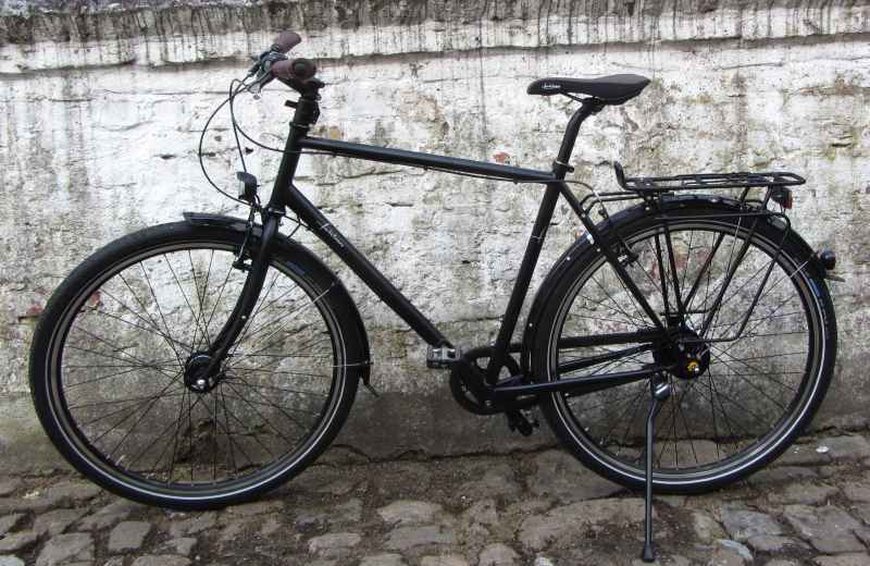

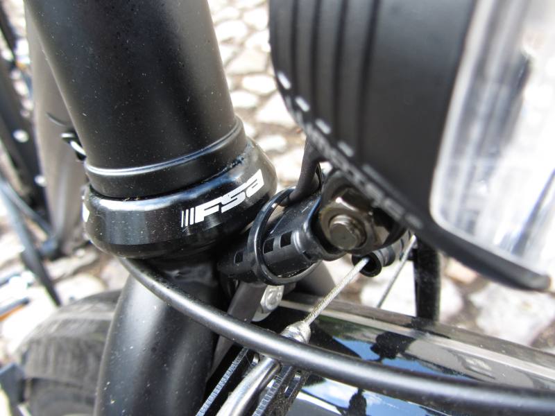

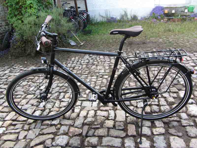

Klar, gerne. Die ersten beiden gibts mit hoher Auflösung in meinem Benutzeralbum.
attachment.php
attachment.php
attachment.php
attachment.php
attachment.php
Die Naben sind übrigens Alexrims EN24 622x19.
