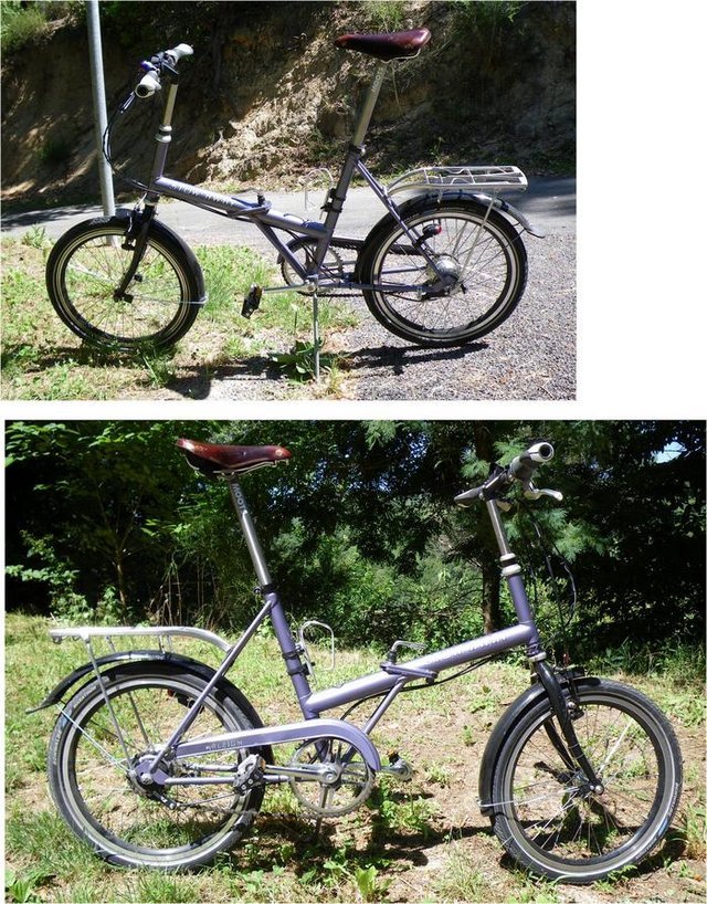

Da mir die Falteigenschaften nicht so wichtig waren, hab ich mir dann ein 35 Jahre altes Raleigh Twenty modernisiert (so ähnlich wie das hier: http://sheldonbrown.org/raleigh-twenty). Es fährt sich so stabil wie ein grosses Rad, ist nur etwas wendiger durch die kleinen Räder.

Hallo Emilemile,
ich habe eine Starrgabel mit Canti-Aufnahmen. Mit den Avid * SD7 bremst es astrein. Zur besseren Dämpfung hab ich noch gebrauchte Titanlenker, Titansattelstütze und Ergongriffe angebaut, seitdem fühl ich mich richtig wohl damit. Und deutlich leichter es auch noch. Die Gabel wird übrigens immer noch sehr günstig in Ebay * angeboten, findet man wenn man nach „liegerad gabel“ sucht. Sheldon hatte übrigens nichts erwähnt über Probleme durch die Federgabel erwähnt, er schrieb nur, dass das Handling wesentlich besser wird.
Sheldon hatte wohl noch die erste Version der SA-Naben verbaut, inzwischen gibt es eine verbesserte Version mit 325% Entfaltung. Details findest Du unter http://www.sturmey-archer.com/products/hubs. Ob die allerdings für 20% Steigung brauchbar ist, kann ich Dir nicht sagen, so extreme Steigungen gibt’s bei uns in der Gegen nicht. Ist eher flach bis hügelig. Man sollte die SA Naben auch nicht unter Last schalten, sonst halten sie nicht lange, ist also eher nichts für Wiegetrittfahrer.
Was hast Du denn für ein 20“-Projekt – willst Du auch so eine alte Rübe wieder flottmachen, oder baust Du was ganz neues auf?

Hier sind ein paar Bilder von meinem Umbau:
Hallo shadowman, vielen Dank für Deine Fotos,
wie Du in meinen Fotos sehen kannst, fahre ich seit 31 Jahren ein 24" Faltrad, jetzt mit einer Sram * i-Motion 9 (Enfaltung von 2,20 m bis 7,48 m, 340%, seit 2008/9 ), ursprünglich war eine Sachs 3-Gang-Nabe verbaut, 2002 folgte eine Sram * Spectro S7. Dieses Fahrzeug ist für mich Maßstab, was Geradeauslauf (Freihändigfahren), Wiegetrittfestigkeit (Verwindungssteifigkeit) und sonstige Eigenschaften betrifft. Die Katastrophen-Konstrukteure der 70-er hatten dem Faltrad etliche Flöhe mitgegeben, die ich nach und nach ausgemerzt habe. Ursprünglich für den Kofferraum eines Kombi-PKW angeschafft, hat sich dieses Rad auch auf Flugreisen im Airliner und in Privatflugzeugen (Cessna 172 und ä.) bewährt.Packmass 85 cm x 75 cm x 36 cm. Irgendwann stellte sich die Frage, ob es auch kleiner geht, ohne an Fahreigenschaften zu verlieren.
Faltrad 20 " oder noch kleiner? Das Birdy mit 18" Rädern ist z.B. nicht freihändigfahrbar. Focus deshalb auf 20". Alle am Markt befindlichen Modelle, die ich gefahren habe, konnten meine Anforderungen nicht erfüllen, so habe ich im Oktober 2008 ein 20" Faltrad aus den 70-ern gekauft (Schweizer Marke Coronado mit Tau-Delta-Rahmen, ähnlich Deinem Raleigh aber mit vertikaler Achse des Faltgelenks), und angefangen umzurüsten. Bis auf den Rahmen und die Lenkstange ist alles auf den Schrott geflogen. Als erstes die lebensgefährliche Aussen-Klemmung des Vorbaus im geschlitzten Gabelschaft. Die neue Gabel kam nun mit einem Vorlauf von 60 mm . Dieser Vorlauf ist bei einem 28-er Holland-Panzer angebracht, nicht bei 20". Damit kann man nicht freihändig fahren. Also auf die Werkbank gespannt und die Vorbiegung zurückgebogen (eine Gabel mit der richtigen Geometrie gibt es am Markt nicht !), mit neuem Vorlauf von 35 mm ist Freihändigfahren machbar. Für viele Hersteller ist die Physik der Teewagenrolle anscheinend ein Problem. Die vorhandene Spectro S7 rotiert nun im Hinterrad. Die Entfaltung geht von 2,47 m bis 7,48 m. Erste Fahrt im Frühjahr 2009. Bisher 800 km. Für 20% Steigung (Leistungsbedarf 300 Watt bei 5 km/h) brauche ich aber ca. 1,66 m Entfaltung. Dieses konnte ich im letzten Herbst mit einer Spezial-Übersetzung ausprobieren. Für die Höchstgeschwindigkeit von über 80 km/h gibts ein Foto. Wie der Prototyp alle meine Vorgaben schon jetzt erfüllt. (Packmass ~ 78 cm x 66 cm x 33 cm ). Fine-Tuning ist noch weiterhin angesagt. Gewicht ist eine Option ( im Moment ca. 17,2 kg) Handlungsbedarf gibt es bei der Schaltung (wenn Rohloff nicht so teuer wäre...., im nächsten Winter werde ich Alfine 11 ausprobieren, es sollte schon längst eine i-Motion 9 (2x9 Version zu Testzwecken) eingebaut sein, die Beschaffung der 32 Loch Version und auch der 32-Loch Felgen * ist leider eine unendliche Geschichte). Weiter muss der Radstand von 95 cm auf 104 cm vergrößert werden. Die Kettenstreben müssen somit auch länger werden. Bei dem jetzigen Zustand stosse ich mit der Verse an die Clickbox, die natürlich aus Packmass-Gründen verschwindet, wie deshalb auch eine Kettenschaltung eigentlich nicht in Frage kommt, die ja ausserdem noch ein Pfützen-Schnüffler ist. Von dem Bedarf an grossen Kettenblättern über 56 Zähne will ich gar nicht reden. Vielleicht geht aber DualDrive 3x9 ? Ob ein Doppel-Kettenblatt vorn sinnvoll ist, will ich in nächster Zeit praktisch erproben. Ich müsste nun einen neuen Rahmen bauen lassen. Gabelschaft nit 1 1/8" (28,6 mm) Durchmesser, Sattelstütze mit 1 1/4" (31,8 mm) Durchmesser. Die Stabwerk-berechnete Geometrie liegt seit letztem Herbst fest. Dann baue ich noch mechanische Scheibenbremsen ans Rad (Avid * BB7). Keine Kompromisse bei der Sicherheit ! Aber bitte keine Ölschmiere mit jährlichem Wartungsbedarf. Deswegen halte ich auch dicke Reifen * anstelle einer Federung eigentlich für sinnvoller. Den Lenker (Stahl-Prügel mit 20 cm Kröpfung) hätte ich gerne schon ersetzt, Humpert wollte mir nur einen bauen, wenn ich 5 km Rohr bestelle. Nur bestell ich nichts, wenn ich es nicht erprobt und für gut befunden habe. Na ja, was war zuerst : Die Henne, das Ei oder doch der Osterhase. Deutschland einig Entwicklungsland.
Ein Foto gibt es jetzt auch.
