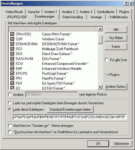

Irfan View kann mit .eps auf alle Fälle nichts anfangen, den habe ich eh installiert.
Ist mir bekannt, daß das in der Liste steht. Er motzt aber:
Decode Error!
Invalid EPS-File (No EPS preview image available, try AFPL Ghostscript PlugIn)
Das ist aber, sofern ich das richtig verstehe, Teil des Plugins "Postscript.dll", welches ich bereits installiert habe.
Zitat der Homepage von Irfan View:
POSTSCRIPT - (version 3.98): allows IrfanView to read EPS/PS/PDF files (using AFPL Ghostscript)
