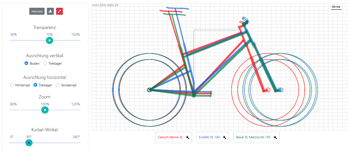

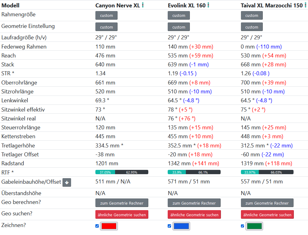

1. zunächst zu mir: 194 cm groß mit langen Beinen - SL ist 98 cm
2. als nächstes die aktuellen Räder (sortiert nach Alter - Geo von bike-stats im Anhang)

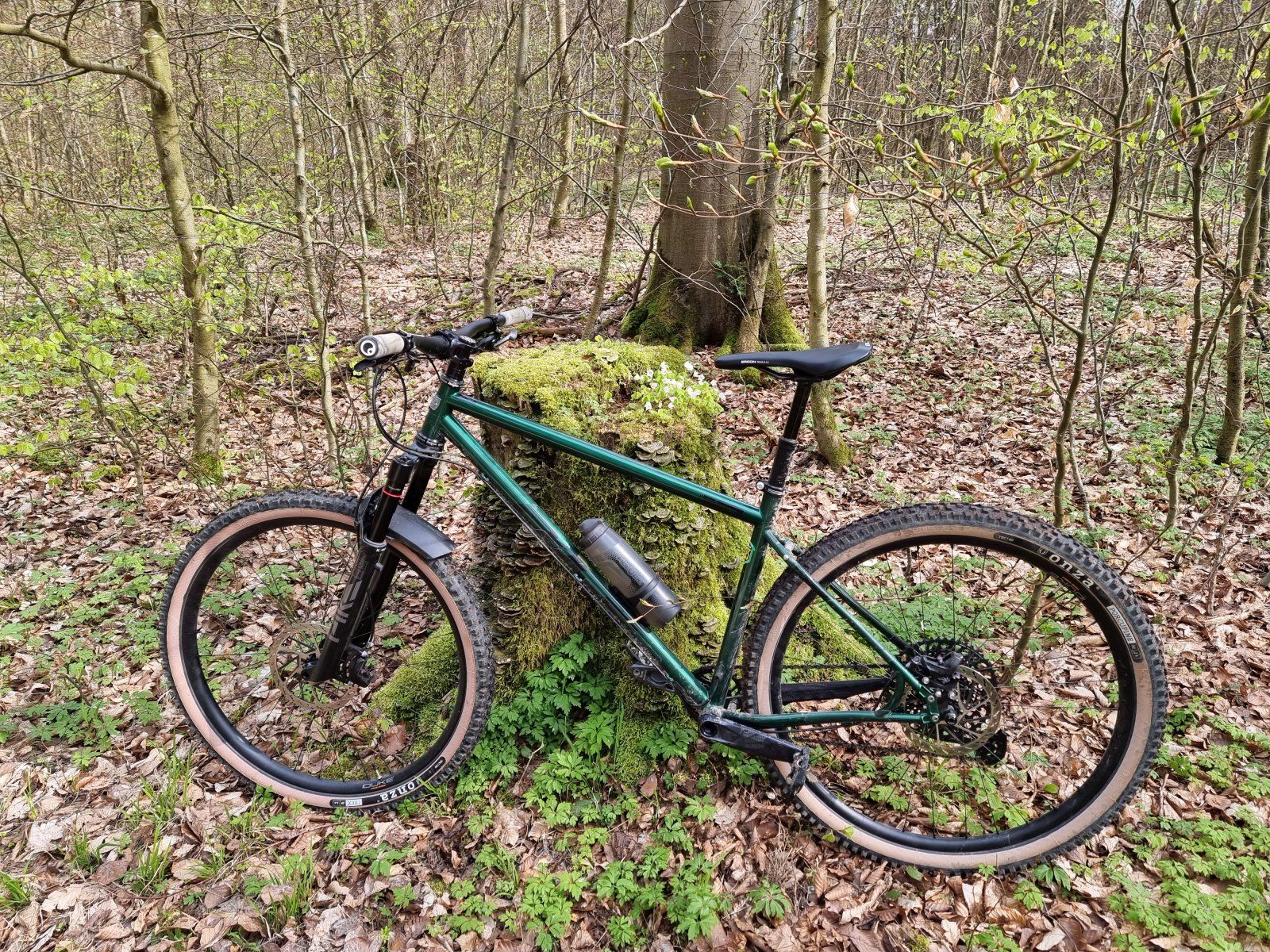

Hey,
ich hatte zunächst das Cotic Solaris und das Sour Crumble in der näheren Auswahl. Dann hatte ich noch das Pace RC529 entdeckt. Das wurde es dann auch letztendlich, da mir der Rahmen auf den ersten Blick sehr gut gefallen hat.
Mein Ziel war es ein schnelles und verspieltes Rad aufzubauen, welches auch auf einfachen Trails und auf Forstwegen Spaß macht. Das habe ich m.M.n. mit dem Pace erreicht: der kurze Radstand fühlt sich an wie BMX fahren, trotzdem macht das Rad auch bergab richtig Spaß. Hier limitieren eher die schnell rollenden Onza Reifen.
Durch einen anderen Laufradsatz mit leichteren Reifen hätte ich wahrscheinlich das Taival in diese Richtung verschieben können. Geblieben wäre aber der lange Radstand und das behäbige Fahrverhalten.
