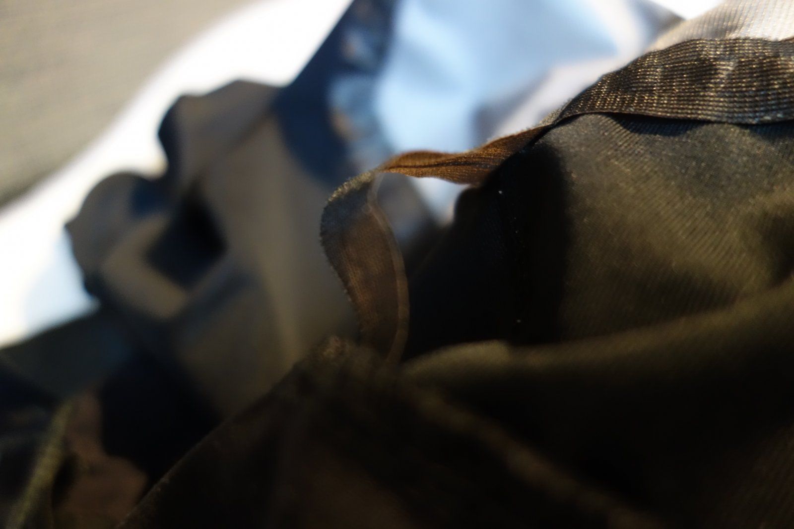

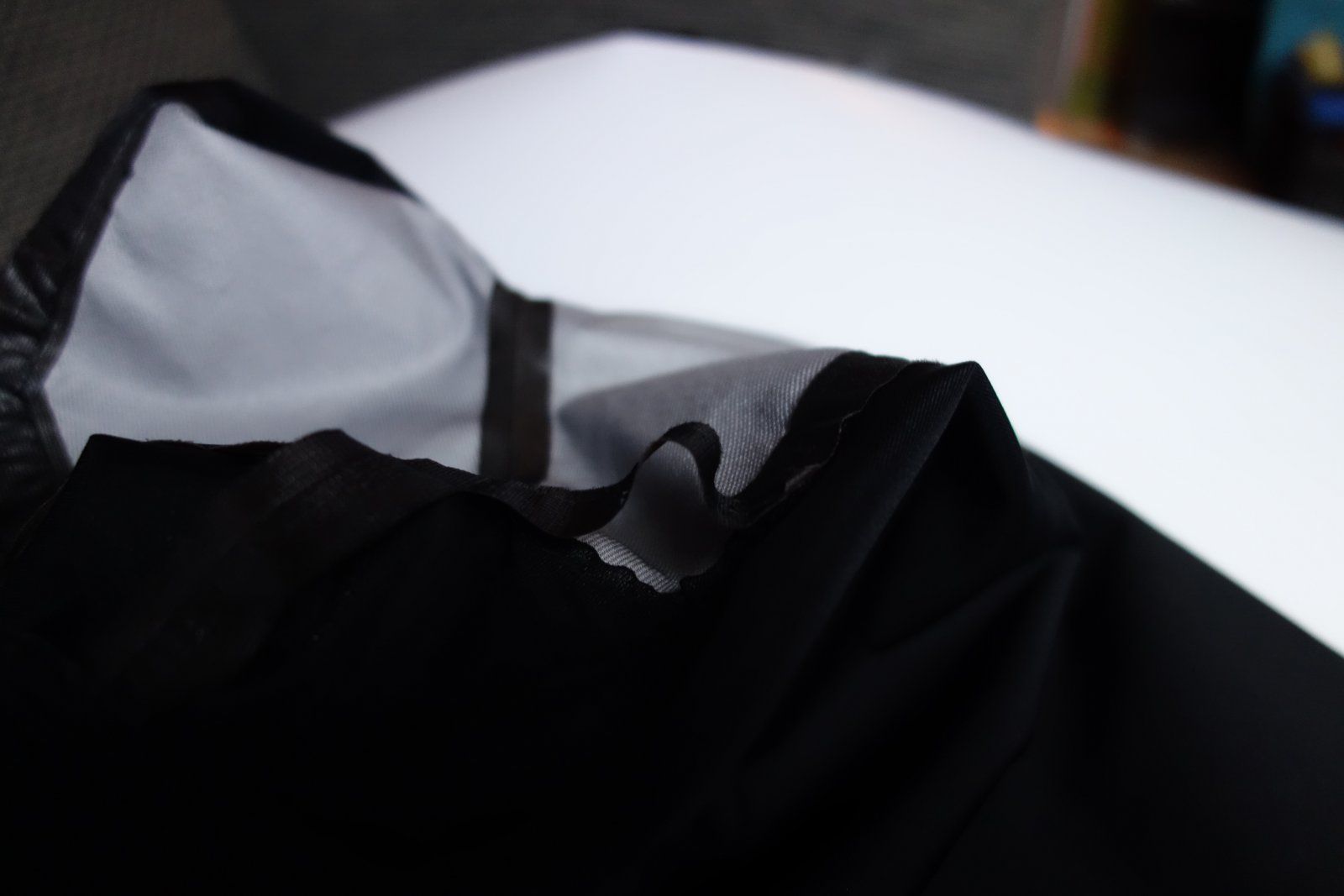

mahlzeit!!!
hab hier nen mt500 spray baggy shorts von endura und da lösen sich die laminate im gesäß-bereich. die shorts sind da wo sie wasserdicht seinen soll, nicht mehr dicht! habt ihr auch das problem schon mal gehabt?

Hi, diese Erfahrung habe ich leider mit der Endura MT 500 Spray 3/4 Shorts als auch mit der MT500 II Shorts machen müssen.
(und mit der Leatt DBX 5.0). Die Nähte bzw. Tapes lösen sich relativ schnell (bei Leatt schon nach 4 Monaten)
und die Laminate lösen sich auf.
Ich habe auch keine Ahnung, welche Klamotten man gut kaufen könnte - wenn Dir ein Tipp über den Weg läuft sag gerne Bescheid.
Immerhin habe ich bei leatt das Geld schnell zurückbekommen! Ob Endura kulant ist und wie das abläuft kann ich nicht sagen.

Bei meiner MT500 war das nach ner Zeit auch so, ich hab das dann mit Textilkleber geklebt, allerdings hat das auch nicht allzu lange gehalten.
Und bei meiner Race Face Agent Winter fängt das jetzt auch an.

Hallo,
hat schon einmal jemand seine Endura MT 500 oder eine andere Regenhose/ Winterhose repariert?
Meine Hose ist noch immer gut getaped aber die komplette Schicht Stoff scheint undicht zu sein und so bekomme ich nach kurzer Zeit schon einen nassen Ar**h.
Nun habe ich mir überlegt, vielleicht bekomme ich das mit einer weiteren Schicht Cordura 500 von Extremtextil.de wieder in den Griff, ich muss sagen das mir die Hose zu teuer war um Sie nun zu entsorgen, denn oft hatte ich sie nicht an.
Das Problem an den ganzen Hosen, die Wasserdicht sein sollen, ist, wenn man auf dem Sattel ordentlich Dreck gesammelt hat und dieser in das Material der Hose eingearbeitet wird.
Da erhoffe ich mir mit dem Cordura mehr Schutz und Widerstand gegen den Dreck, zudem ist Cordura auch noch Wasserdicht. Allerdings ist die Frage wie lange sie das dann ist.
Gruß Mike
Ziemlich gute Idee. Damit könnte man so einige Hosen eventuell retten, auch mit den Nahtbändern aus dem Shop.
Ich überlege jetzt sogar, ob man nicht mit einer Schicht Condura eine alte Nicht-Regenhose zur Schlamm/Schlechtwetter-Hose ertüchtigen könnte.
Das ist echt keine schlechte Idee. Meine Nähkünste würden allerdings nicht ausreichen, einen so großen Bereich unfallfrei anzunähen, d.h. da würden nochmal Kosten für ne Schneiderei drauf kommen. ?
Im Shop habe ich auch etwas zum kleben gefunden.
Nach dem kleben sollte es einfacher sein die Ränder noch ein mal fest zu nähen.
