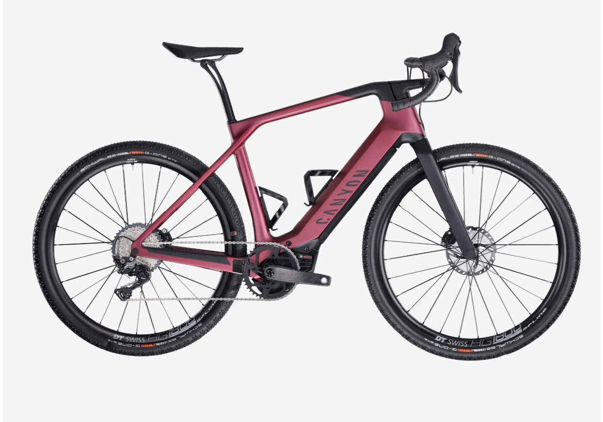

Warum kein eGravel?
Oder was leichtes mit FAZUA Antrieb.
Warum kein eGravel?
Au ja,was für eine Augenweide :wink:
Edith. Hier soll das E bike ja für längere Strecken benutzt werden,hab zwar keine Ahnung wie weit so eine akkuladung reicht, aber sicher kommt man mit nem normalen ratt weiter,bis der Hungerast kommt. Egal ,kann ja jeder machen wie er,sie,es will.. :ka:
