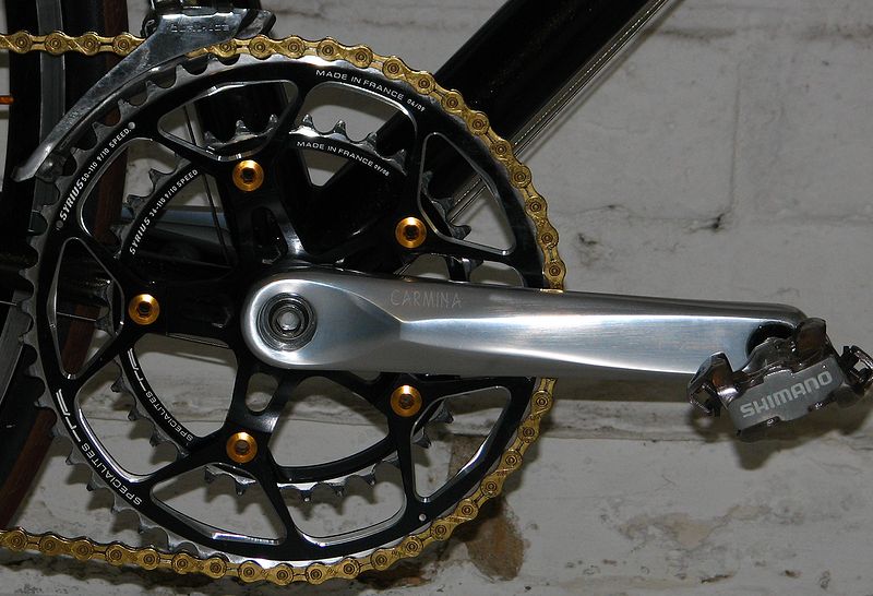

Chris King Naben, 32 Loch, Mavic CPX 33, DT Aero Speichen.
Leicht, stabil, zeitlos und mit dem geilsten Sound der Welt. Und es wird wahrscheinlich Dein letzter LRS
Sieht ungefähr so aus...
Gruß Thorsten
Geiles Bike!
