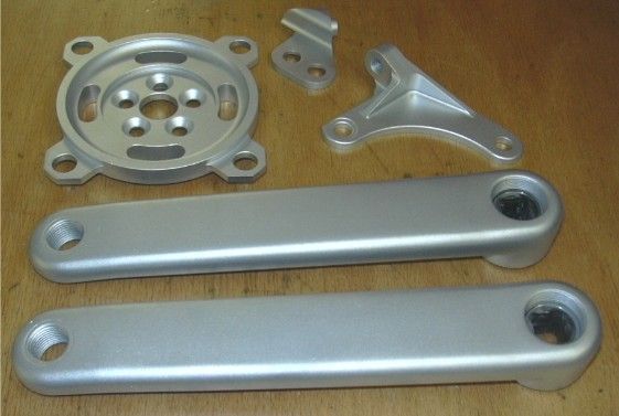

Bei meinen gebraucht gekauften Bikedrive Kurbeln waren die Kurbelarme auch eloxiert, leider aber auch zerkratzt.
Die unbehandelten gerfrästen Teile wie Kurbelstern etc. waren etwas angegammelt. Deshalb habe ich mich entschlossen sie mit Glasperlen zu strahlen. Als ich damit fertig war, dachte ich mir die Kurbelarme auch mal zu behandeln, sie sahen sowieso schon sch***** aus.
Beim ersten "Probeschuss" flog die Beschichtung weg wie nichts, also folgte eine Komplettbehandlung.
Gruß
Raymund
