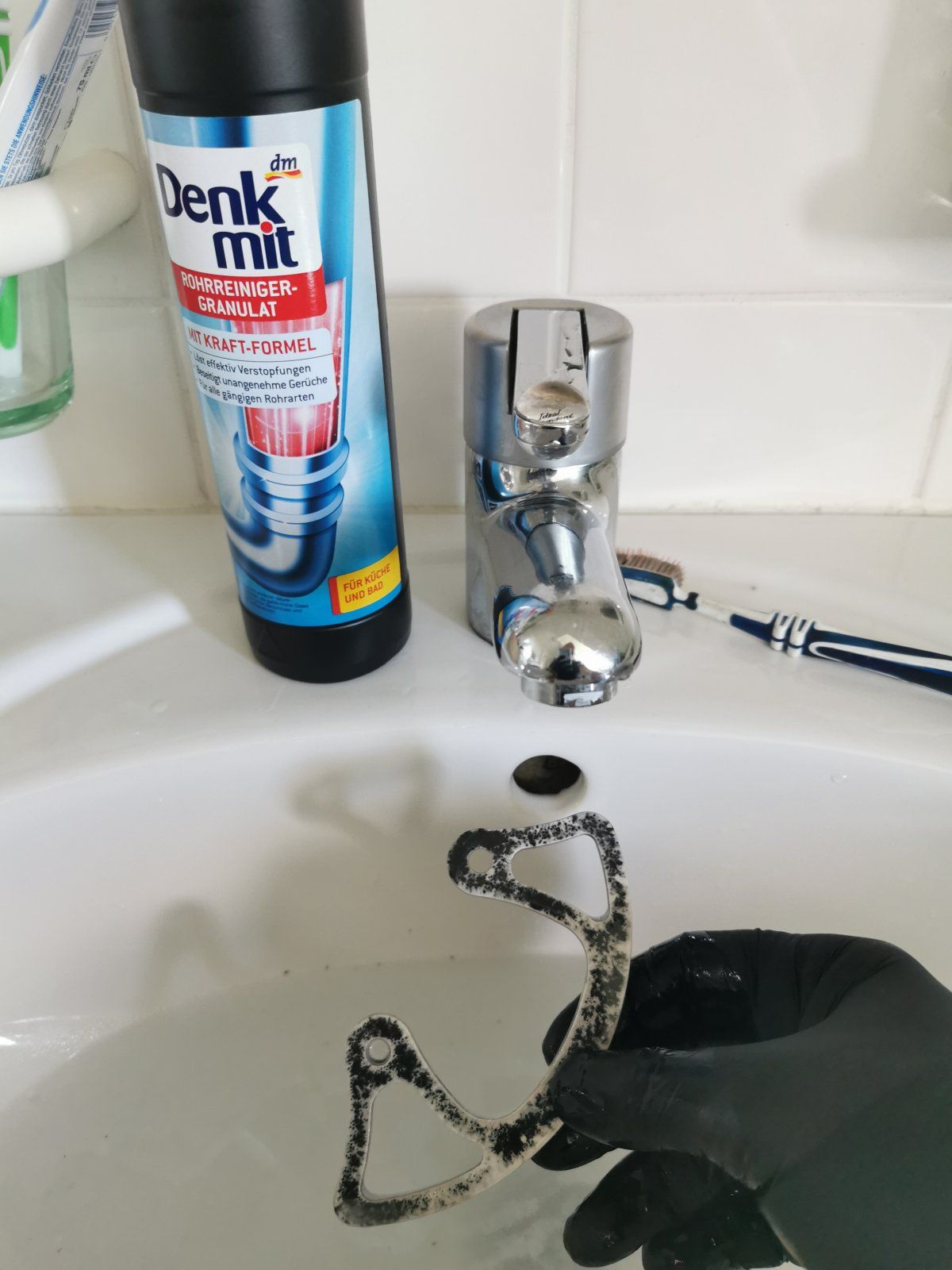

Jetzt. Wir brauchen Rohrreiniger mit Natriumhydroxid (NaOH). Ich benutze Granulat aus'm DM, andere oder Gel gehen aber auch. Ihr denkt es euch schon, aber zur Sicherheit:
Das.
Ist.
Giftig.
So giftig, dasses Alu auflöst. Also, Nitrilhandschuhe an, Schutzbrille auf, Atemschutzmaske brauchen wir nicht. Bei der Reaktion entsteht hauptsächlich gasförmiger Wasserstoff. Und der geht durch jeden Atemschutz wie eine Ameise durch den Arc de Triomphe. Für eine explosionsfähige Atmosphäre wird es normalerweise lange nicht reichen.

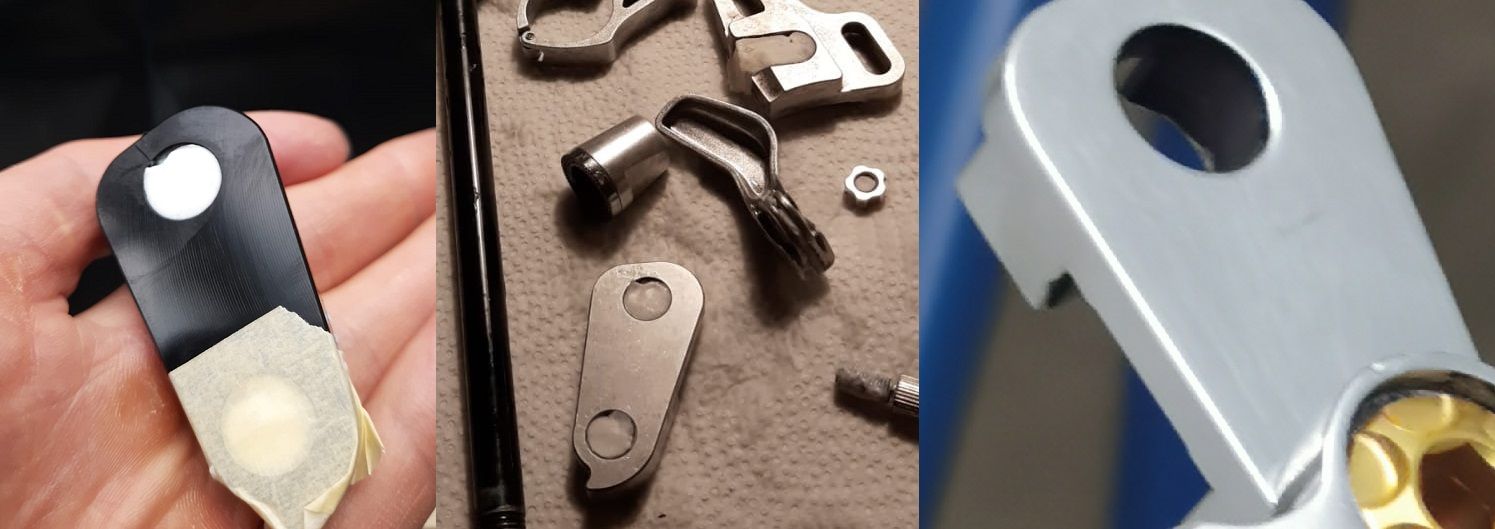

Ebenso sollten alle Decals entfernt worden sein. Aufklebern rückt man am besten mit einem Fön und Geknibbel zu Leibe, Kleberreste kapitulieren unter Isopropanol oder Spiritus. Wassertransferdecals lassen sich mit Aceton oder Abbeizer entfernen. Dabei wird das Eloxal nicht verletzt, bei älteren Bauteilen kann aber ein "Geisterbild" des Umrisses bleiben. Nach dem Polieren ist das aber weg.
Im Gegensatz dazu kann der Rohrreiniger den Wassertransfer-Stickern nix anhaben - also bleibt der Bereich darunter in Eloxalfarbe, und auch die Decals bleiben darauf.
Zu guter Letzt lassen sich Gewinde und Passungen (z.B. Lagersitze) sehr gut mit Sanitärsilikon abdecken. Das ist beständig gegen den Rohrreiniger und hält auch locker die 100° C aus (danke @seblubb
). Am besten entfernt man das erst, wenn man auch mit Polieren fertig ist. Da bleibt dann natürlich ggf. auch die Originalfarbe sichtbar, also schön sauber arbeiten.
(Fotos von @seblubb)
Die zu bearbeitenden Bauteile sollten soweit möglich demontiert, und ordentlich entfettet sein, z. b. mit Isopropanol.
Oft wird empfohlen, das Rohrfrei mit kochendem Wasser aufzugießen, um die Reaktivität zu erhöhen. Ich mache das ungern, weil dadurch 1. die Reaktion möglicherweise zu schnell stattfindet und 2. kann man aufgrund der Temperatur schlecht eingreifen. Ich fange also mit heißem Wasser aus dem Hahn an und gieße ggf. Wasser aus dem Wasserkocher nach. Lieber 5 Minuten warten und bürsten, anstatt mit 10 Sekunden zu lang das Teil zu zerstören. Man sollte die Teile nicht einfach in der Suppe liegen lassen, denn die Farbpigmente bleiben ggf. an der Bauteiloberfläche hängen. Das sieht dann aus als ob nix passiert, und drunter verdampft dein Dropperhebel fröhlich in einen Nexus herumwabernder Moleküle. Daher lieber immer mal die Bauteile anschauen, und mit ner alten Zahnbürste bearbeiten - die Farbschicht löst sich dann meistens recht schnell ab. Rumrühren kann man z. b. mit nem Löffel aus Edelstahl, dem passiert nix.
![Warnung :warning: ⚠️](https://cdn.jsdelivr.net/joypixels/assets/8.0/png/unicode/64/26a0.png)
![Winken :winken: :winken:](/forum/styles/legacy/smilies/wink2.gif)
