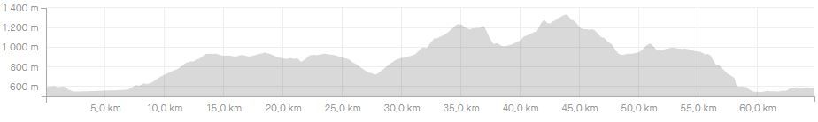

Bsp. 1) Mittelgebirgs-Tour (viel Forstwege und auch schwierige Up+Downhill-Trails) mit 1770hm, 65km, dann war ich aber schon in der rot blinkenden ECO "Reserve". Großteils ECO gefahren, nur sehr steile oder sehr technische+steile Passagen mit TRAIL, 1 kurzes extrem steiles Stück BOOST
