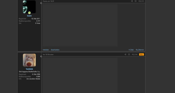

Bei mir wird kein Link angezeigt, sondern nur ein leeres iFrame, wo das Video sein sollte - Bsp. aus dem Link oben:

Die Seite bei mir im Browser:

Bei mir sieht es auch (seit dieser Woche) so aus wie bei den Usern oben. Nix verändert, keine neuen Extensions, nix. Auch auf dem Handy das gleiche.
Es gibt ja seit kurzem so einen Cookie-Banner beim Laden der Webseite, bzw. wo um Zustimmung zur Werbung gebettelt wird. Der wurde bei mir wie oben beschrieben durch eine Extension geblockt.
Evtl. ist das bei euch auch der Fall? Ich würde mal eine Extension nach der anderen deaktivieren und jedesmal schauen, ob es wieder funzt.

Ich bin jetzt noch mal alles durchgegangen und jetzt bekomme ich die eingebetteten Videos wieder angezeigt.
Schon lange verwende ich die Erweiterung "NoScript" und hatte an den Einstellungen nichts verändert. Nachdem ich jetzt dem Script " …cookielaw.org" mein Vertrauen ausgesprochen habe, wird alles wie vorher angezeigt.
