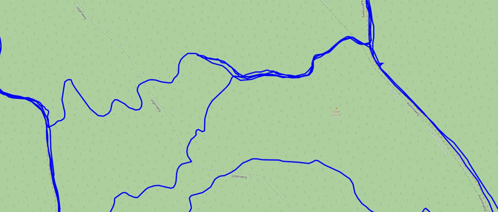

Naja und dann die Fahrt. Ich kam zurecht aber es war schwierig. Immernoch das gleiche Problem wie beispielsweise hier:
Ich wusste stellenweise nicht, wo es lang geht. Hier fährt man die Forstautobahn hoch und diverse Trails runter. Eigentlich ist die Reihenfolge egal aber das ist ja nicht immer so und da der letzten Trail dann woanders lang geht war es etwas doof. Dennoch kann sowas ja auch mal wichtig sein. Beim Garmin ist das klar, woher soll da eine Verbessrung kommen aber bei ner App hätte ich gedacht, dass dafür was gebaut wurde wie eine farbliche Kennzeichnung 50 Meter vor und nach dem Track oder irgend sowas.

Wie ist denn das beispielweise bei sowas:
Das hatte ich jetzt in der letzten Woche. Immer der gleiche Weg hoch und dann diverse Trails runter. Aber wie du schon ahnst, die Pfeile der Richtung bringen da gar nichts. Ich verstehe um ehrlich zu sein nicht, warum man nicht einfach vor und hinter der eigenen Position einen kleinen roten Balken oder sowas macht und wenn dieser dann in die Kurve zeigt weiß man wo es lang geht. Nur die Pfeile verwirren hier beispielsweise auch.
Ich nehme an, dass die Richtungspfeile bei Garmin dabei auch nicht sonderlich hilfreich sein werden.
Nach einigem Ausprobieren und Vergleichen habe ich aktuell kein Garmin Navi mehr, sonst hätte ich das direkt mal getestet.
Falls du daran interessiert bist wie das beim Hammerhead K2 gelöst wird teile mal den .gpx Track, dann kann ich dir einen Screenshot dazu machen.

Also bei der Strecke die ich jetzt hier letzte Woche gefahren bin, da gibt's so gar nichts wenn ich das richtig sehe.
Die OSM Daten leben vom Mitmachen - Sofern die fehlenden Wege nicht aus irgendwelchen Gründen geheim bleiben sollen trag sie doch einfach nach :daumen:
