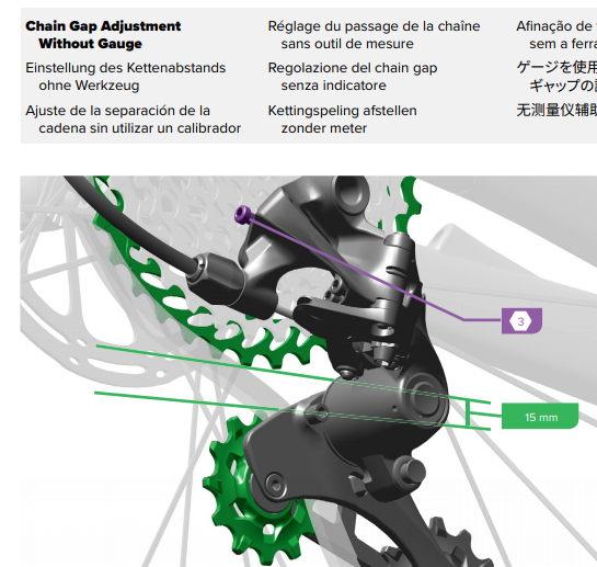

Kettenabstand einstellen.
Nun wieder aufs größte Ritzel und den Abstand der oberen Umlenkrolle zum Zahn des großen Ritzels auf genau 15mm einstellen.
Dazu habe ich mir dieses Hilfstool bestellt. (https://www.bike-components.de/de/S...ntagewerkzeug-fuer-1x7-1x10-1x11-1x12-p52614/ ). Davor mit Zollstock war das so genau nicht möglich.

Zum gezeigten Schritt 5:
Der Abstand ist bei diesem Schaltwerk nie und nimmer auf 15 mm einzustellen - es sind 6 mm!
Also ich finde die „15 mm“ aus der SRAM-Anleitung auch zu viel. Mein Ziel war immer, möglichst viel „Anschmiegung“ der Kette an die Ritzel zu haben, m.a.W.: Je mehr Zähne in die Kette greifen, desto besser für den Kraftfluss und desto weniger Verschleiss der Ritzel. Ein Größerer Abstand von Kette zu Ritzel bedeutet daher das Gegenteil. Es gibt aber eine Grenze, die Kette muss noch einen gewissen Abstand haben, sonst klappt das Hochschalten nicht mehr gut - dann sind die Zähne des größeren Ritzels quasi der sich seitlich bewegenden Kette „im Weg“. Die erwähnten 6 mm sind ziemlich genau diese Grenze. So ist das auch bei meinem Rival-Schaltwerk. Als Kompromiss habe ich jetzt so knapp 10 mm Abstand eingestellt. Es könnte sich in der Anleitung tatsächlich um einen Übersetzungs- bzw. Schreibfehler handeln. Überhaupt ist diese mit Vorsicht zu genießen: Die Empfehlung dort wie man die Kette richtig abzulängen hat führt m.E. zu einer viel zu kurzen Kette im Ergebnis, wenn man nämlich wie ich nur ein 28er Ritzel (am Rennrad) als größtes benutzt. Die übrigen Anleitungen (zB zum Einstellen des oberen und unteren Anschlages und der Zugspannung) sind aber richtig und damit funktioniert es. Die eingangs geschilderten Probleme in diesem Thread kann ich daher nicht nachvollziehen.
