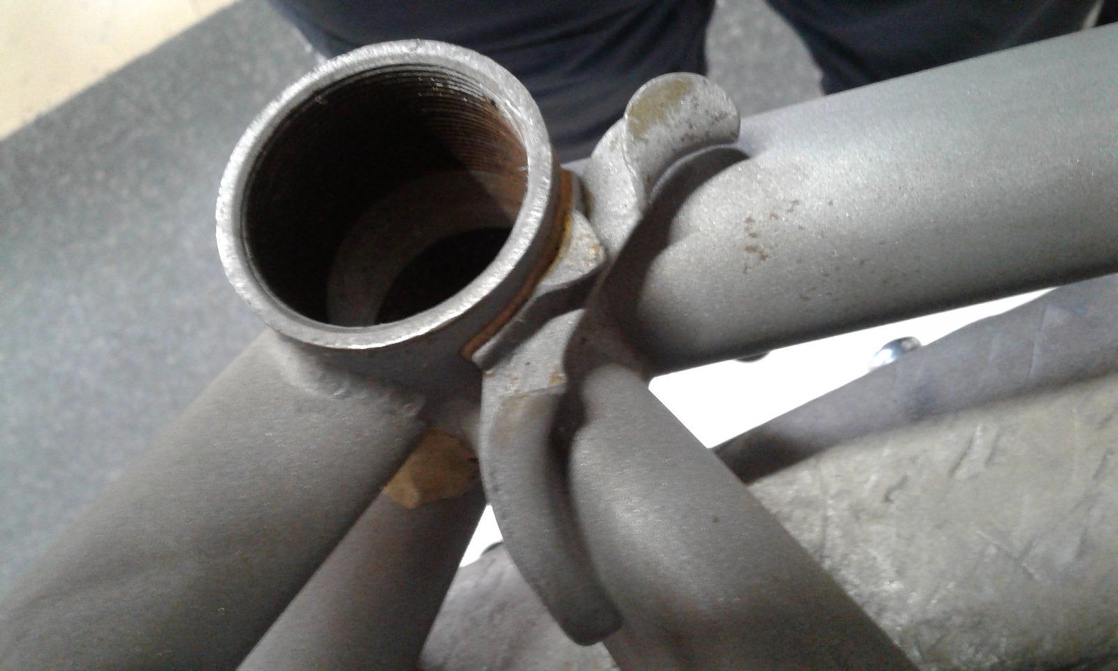

Natürlich der Monostay mit dem sehr filigranen Zuglager für die Bremse und vielen Gewinden
Und die für die Modelle von 1990 bis 1992 typischen Zugführung über dem Tretlager für den Umwerfer.

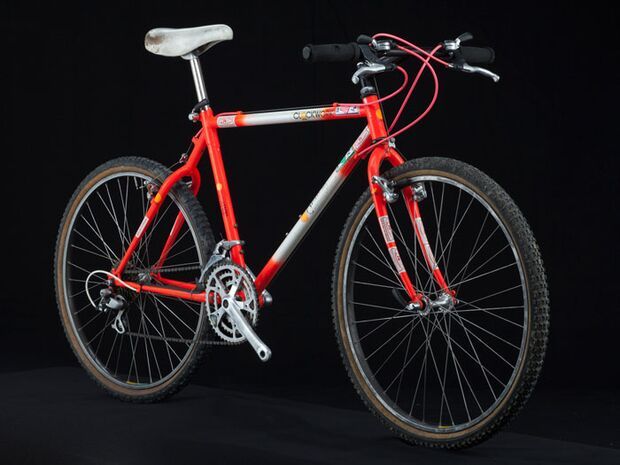

Hier ein Teambike der ersten Saison 1989 mit der legendären Lackierung, die über Jahre beibehalten wurde.
Wie man unschwer an den rosa Zughüllen sieht gehen die Schaltzüge noch am Unterrohr längs. Mein Rad soll natürlich später so oder ähnlich aussehen.

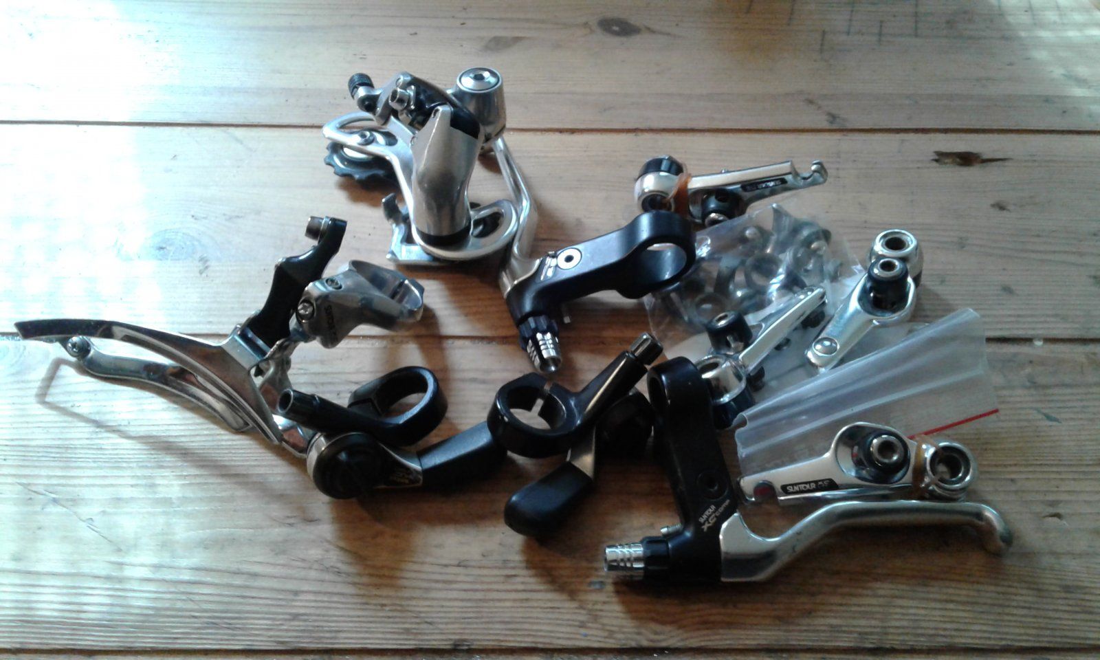

Der Rahmen ist nu beim entlacken, da kann ich mich mal um den Rest kümmern und eine Sichtung machen was ich so gesammelt habe. Das sind die XC Comp Teile bis jetzt
Die Schaltgruppe: Schaltwerk und Umwerfer sind fast Neuzustand, die Shifter optisch ein wenig durch aber immer noch ne' zwei
Bei den Bremsen sieht's ähnlich aus: Amaturen mit Patina, der Rest toppi.
Zeitnah kommen noch tolle Felgen. Ich bräuchte also noch Naben in 32 Loch, vielleicht auch Suntour, Mavic o.ö. für Schraubkranz. Und als Krönung eine Suntour Stütze, wobei ich das Maß nicht genau weiß. Und ne tolle Kurbel, vielleicht eine Sugino XP.....

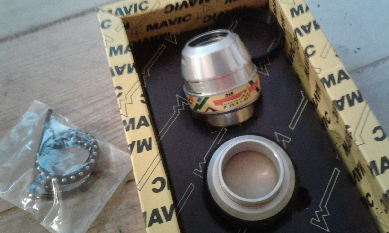

Und als Krönung, zwar timecorrect aber so nicht verbaut, einen noch schöneren Mavic Steuersatz.
So hat das Rad dann vorne sein Highlight. Eine Stronglight MTB Kurbel habe ich für kleines Geld in Frankreich bekommen. Bin mal gespannt was für einen Eindruck die dann macht. Und für Naben habe ich jetzt einen Freund in England angesetzt. Vielleicht gibt's ja auf der Insel was passendes und spleeniges.

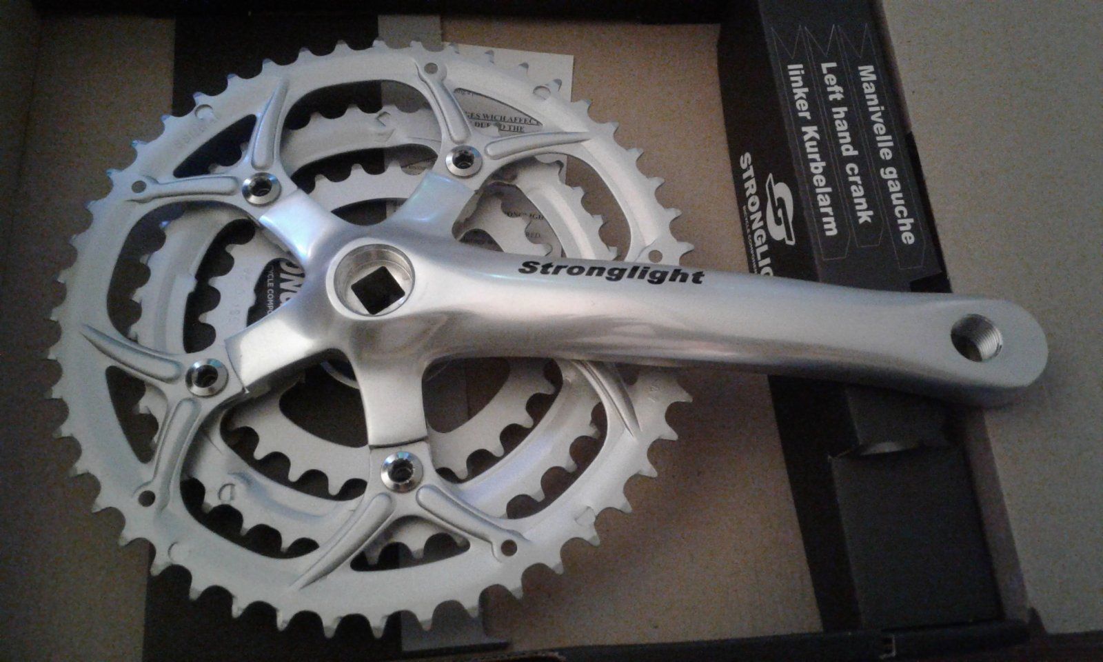

Gestern ist die Stronglight Kurbel aus Frankreich gekommen. Und ich fühle mich ehrlich gesagt etwas verarscht :mad:
Für mich sieht die aus wie eine einfache Sugino Impel, obwohl es die nicht mit 110er Lochkreis gab. Ausserdem sollte sie so aussehen
Dazu kommt wegen der Stahlkättenblättern ein bleierndes Gewicht. Und die scheinen nicht für die Kurbel zu sein.
Vorteil bei der Aktion der günstige Preis. Mal sehen was damit anstelle....

Im Ernst?
Was hast du bei dem Produktfoto denn anderes erwartet als billige Stahlkettenblätter? Das erkennt man doch auf dem Foto sofort...
Stronglight an sich sind ja immer relativ leicht. Und mit den Kettenblättern an sich könnte ich ja leben, aber das Gewicht insgesamt ist schon unverschämt. Gefühlt ist eine Alivio halb so schwer. Und das sie vom Design eben nicht die ist die ich bestellte, sondern nur eine Sugino, finde ich enttäuschend. Entweder verkaufe ich sie oder sie werden erst mal Platzhalter.

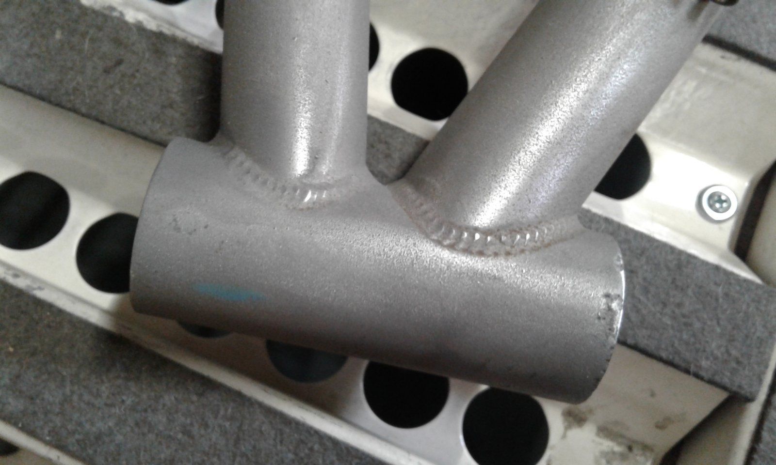

Jetzt mal voran mit dem Rahmen. Nach dem entlacken erst mal Schleifen. Vorarbeit ist der halbe Erfolg.
Gleichmäßige Schweißnähte hat er ja....
Interessant ist nicht nur die Zuführung für den Umwerfer
sondern das auch hinter dem Tretlagergehäuse aus was für Gründen auch immer ein Haufen Messinglot ist.

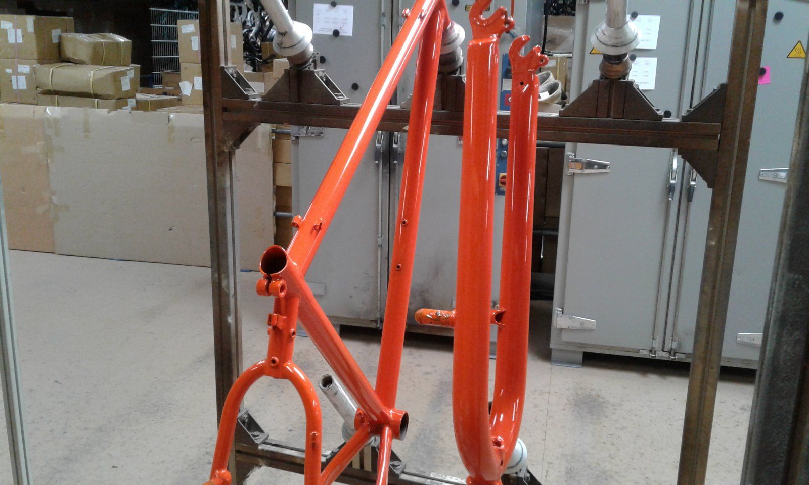

Das Orange ist Orange
Das Projekt Orange Clockwork scheint unter keinem guten Stern zu stehen: Während das Thema mit der Kurbel eher ein kleines ist, gab es heute den Super-Gau....
Nach dem pulvern der weißen Flächen auf Ober- und Unterrohr kam der Rahmen so aus dem Ofen. :wut:
Das Orange hat Pigmente durch die Sperrschicht auf das Weiß abgegeben. Arrrrgggghhhhhh!!!!!
Das Bild täuscht: Die weißen Flächen lassen den Rahmen wirken wie von einem harten Raucher. Ich kriege echt die Krise. Mir ist nicht so ganz klar wie es jetzt weitergeht. Ich gehe erstmal ins Wochenende und Abstand gewinnen. Vielleicht kommt dann eine Lösung.....
Hatte das nicht andersherum gepulvert werden müssen? Also zuerst Weiß und dann Orange.
Auf dem Foto sieht das Gelb aber auch nicht schlecht aus, kann man doch so lassen?
