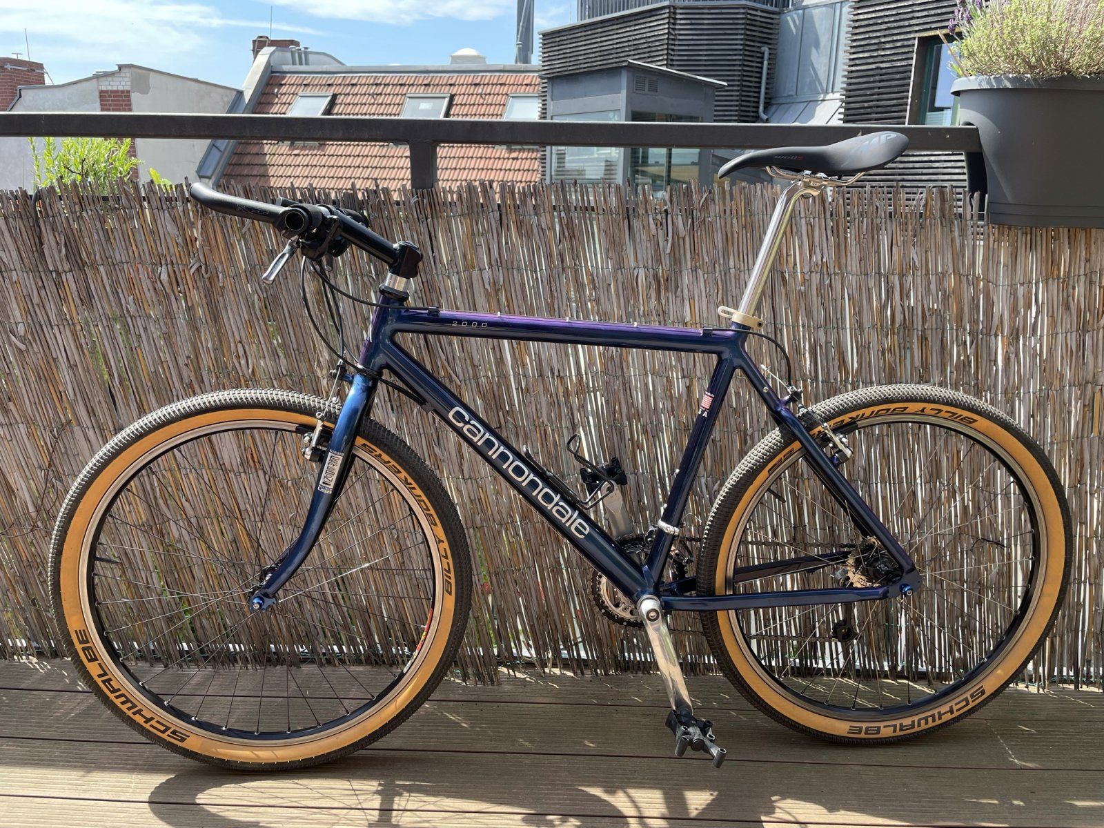

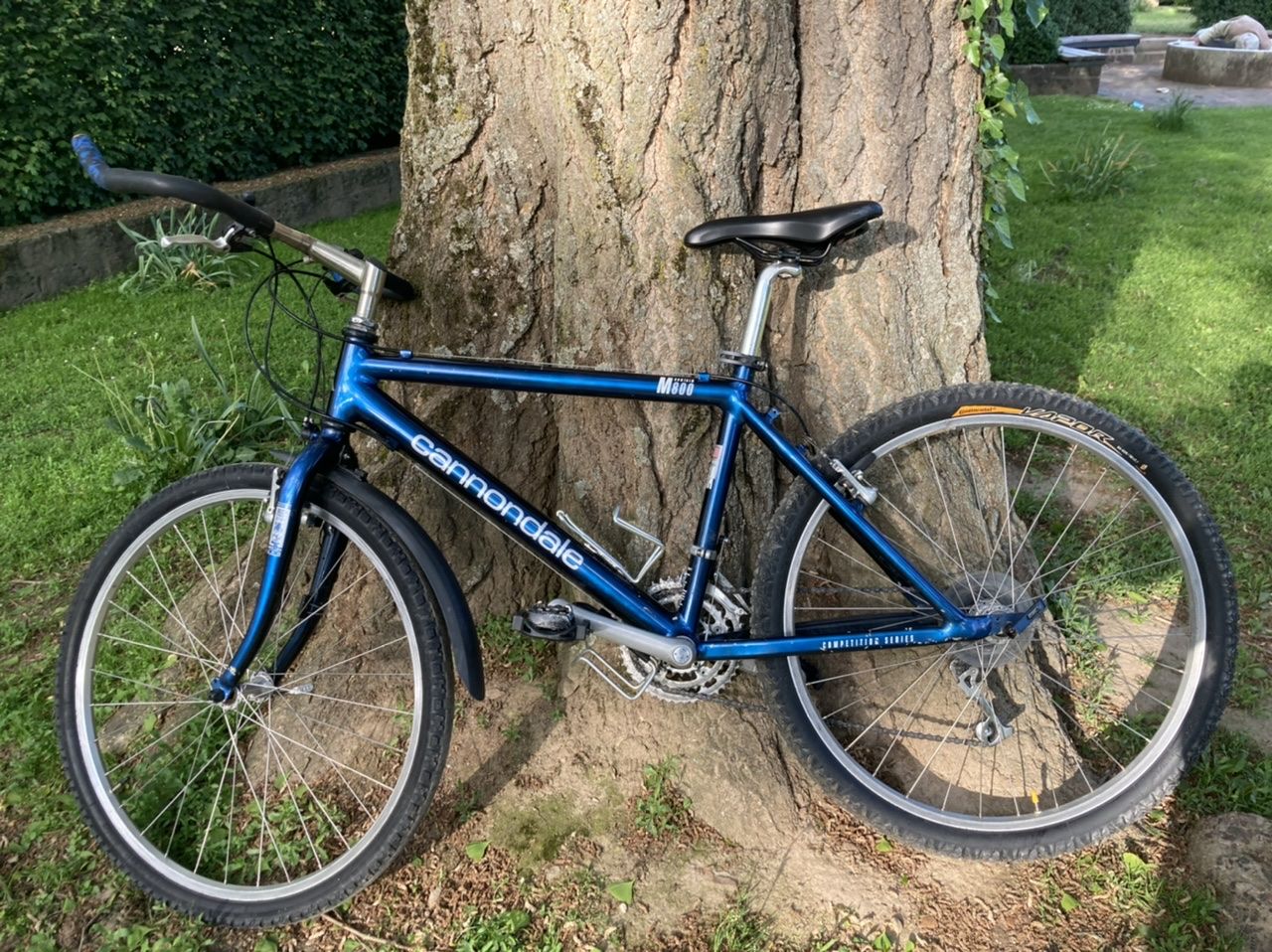

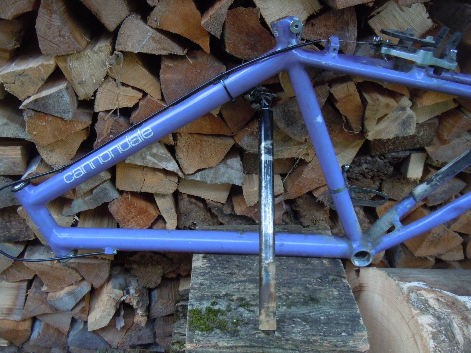

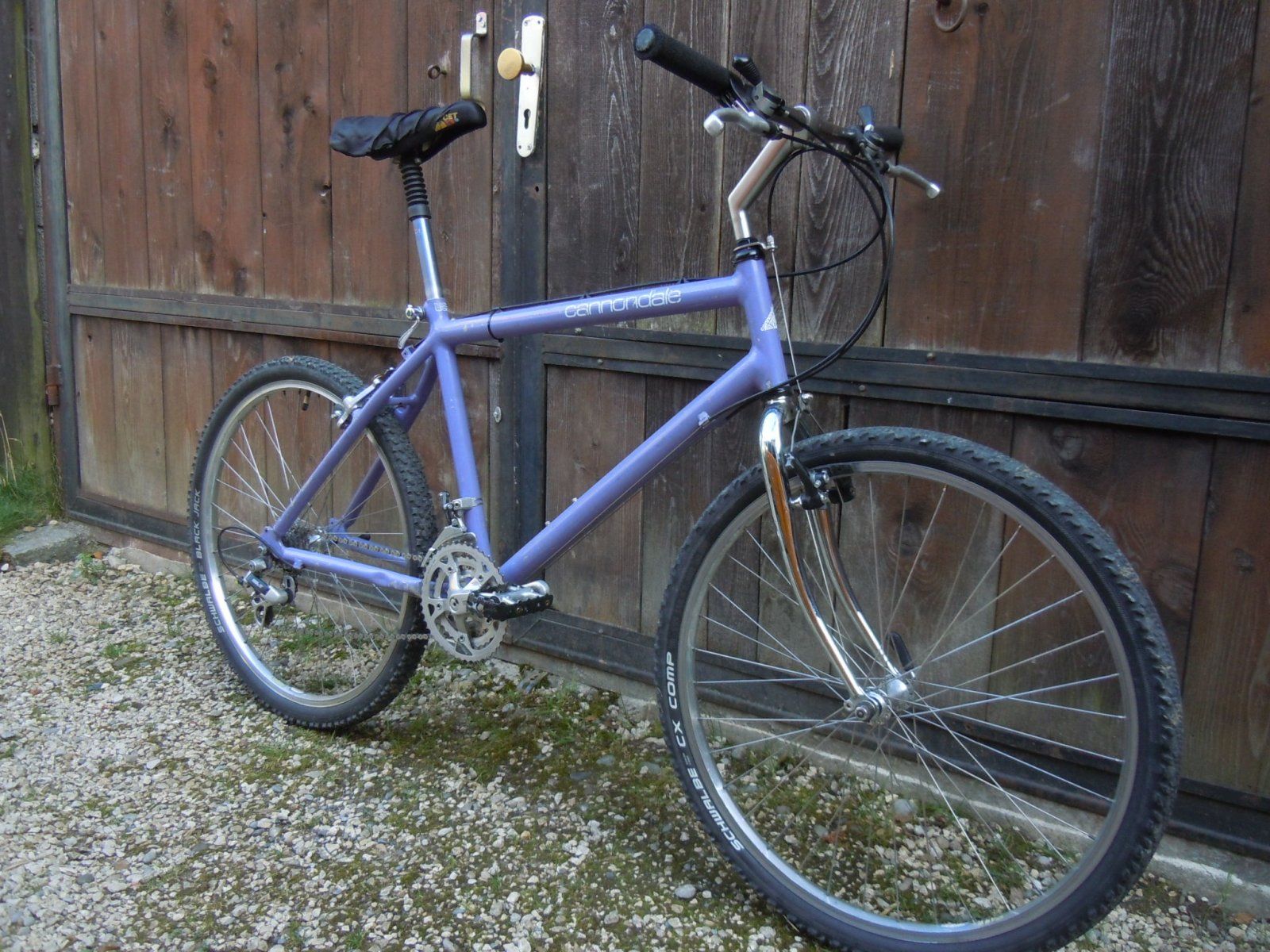

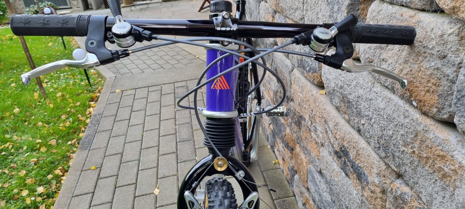

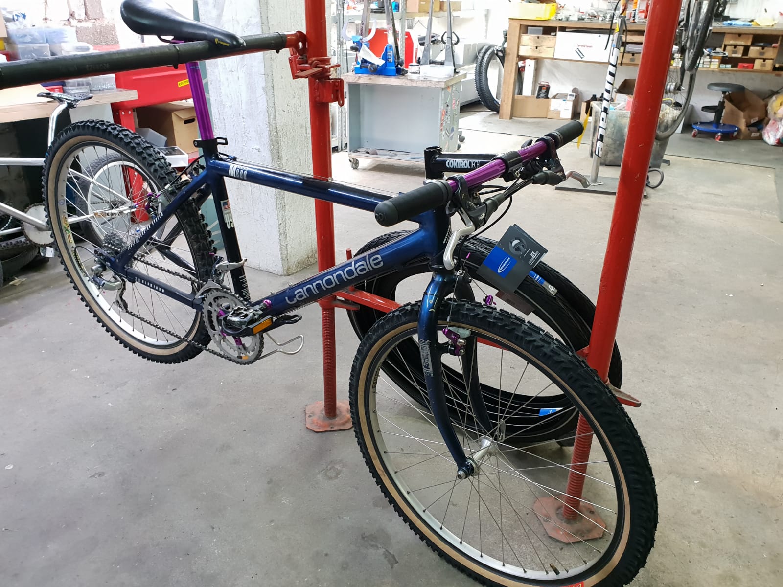

Es sollte ein SM600 von 1987 sein, die Lackierung gab es eigentlich nicht bei den MTBs,
Was die Lackierung angeht, war die Farbe ursprünglich nicht für die MTB Reihe angedacht, wurde aber kurzfristig als Alternative für das limegreen (welches im Katalog abgebildet ist) angeboten, weil die Nachfrage nach dem lime wohl eher mau war. Steht im übrigen auch so im 87er Katalog, wenn man bei der Modellübersicht der MTBs reinschaut...
Anzeige
Re: ... ein herz für minderheiten oder die offizielle cannondale galerie

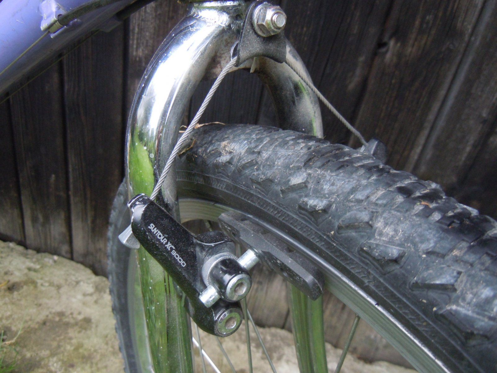

Die Bremsen vorne sind halt auch nicht Serienausstattung. Original hat das Modell Suntour XC Sport Rollercams vorne und hinten...
Ich hab nochmal recherchiert, die XC 9000 Cantilever (CT-XC00) gabs erst 89 also wird die Vorderradbremse und Gabel vielleicht gleichzeitig mit dem XT-Umbau rangeschraubt worden sein.
Danke für die Aufklärung, den Hinweis im Katalog hatte ich bislang nicht entdeckt!
Blöd mit der Stütze, hier bitte weder schnell die Flinte ins Korn schmeißen noch zu grobe Gewaltanwendung, wäre irgendwie schade.
Immerhin steckt die Stütze ja nicht weit drin!
Die Stütze hat sich zumindest schonmal minimal bewegt, ich bin also zuversichtlich. Der Rahmen erwärmt sich ca. 15-20cm. Ich habe das Innenlager demontiert, um von unten etwas rostlösendes hineinzugeben, aber das Sattelrohr ist zum Innenlagerrohr zu, das habe ich glaube ich noch nie gesehen.
Mit Hilfe vier muskulöser Hände und vorheriger 2-tägiger wiederholter WD-40-Beträufelung der Sitzrohroberkante:
Das freut mich, es war nicht einfach und ich spüre heute die Nachwirkungen.
Das habe ich inzwischen entdeckt und nachgelesen. Außerdem steht dort, dass es diese Farbe nur mit 26" Hinterrad gab.

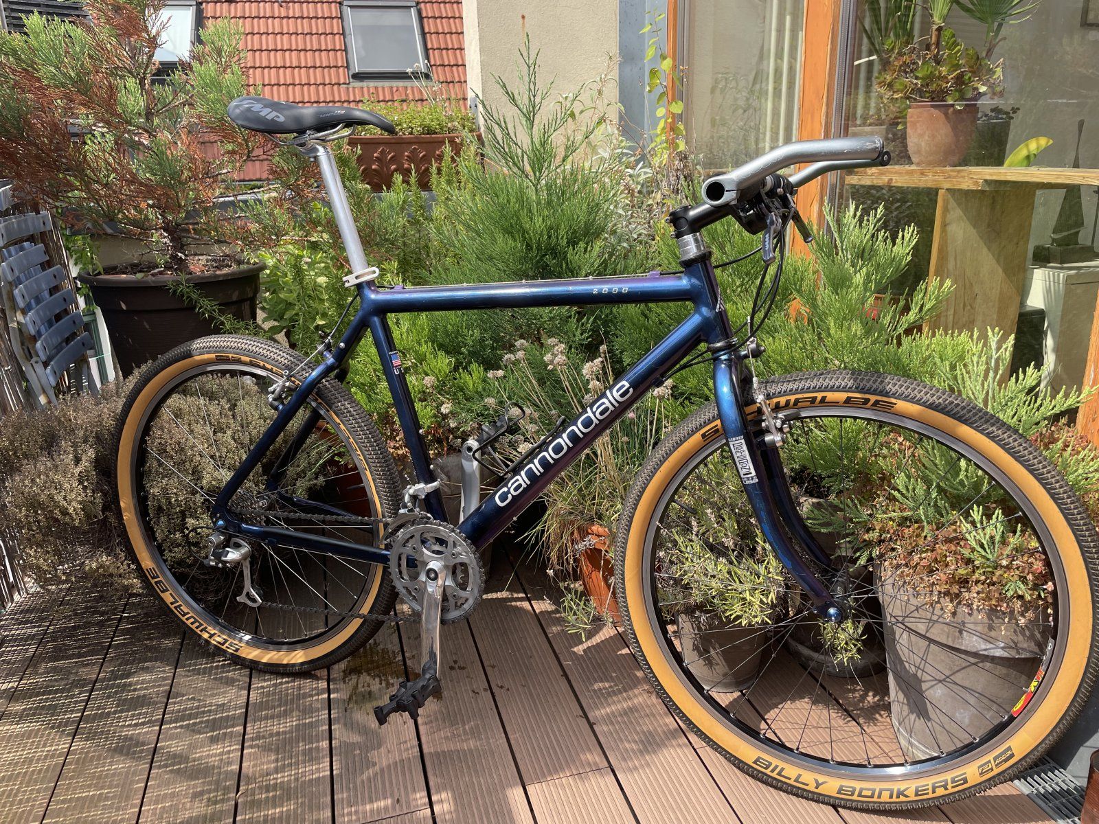

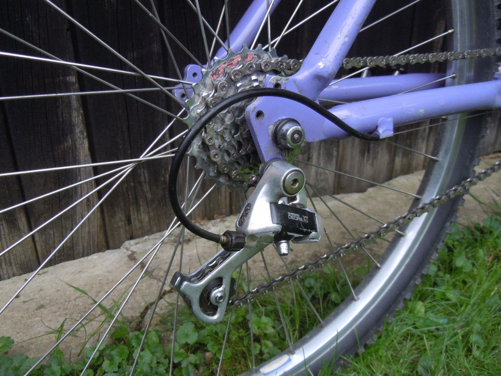

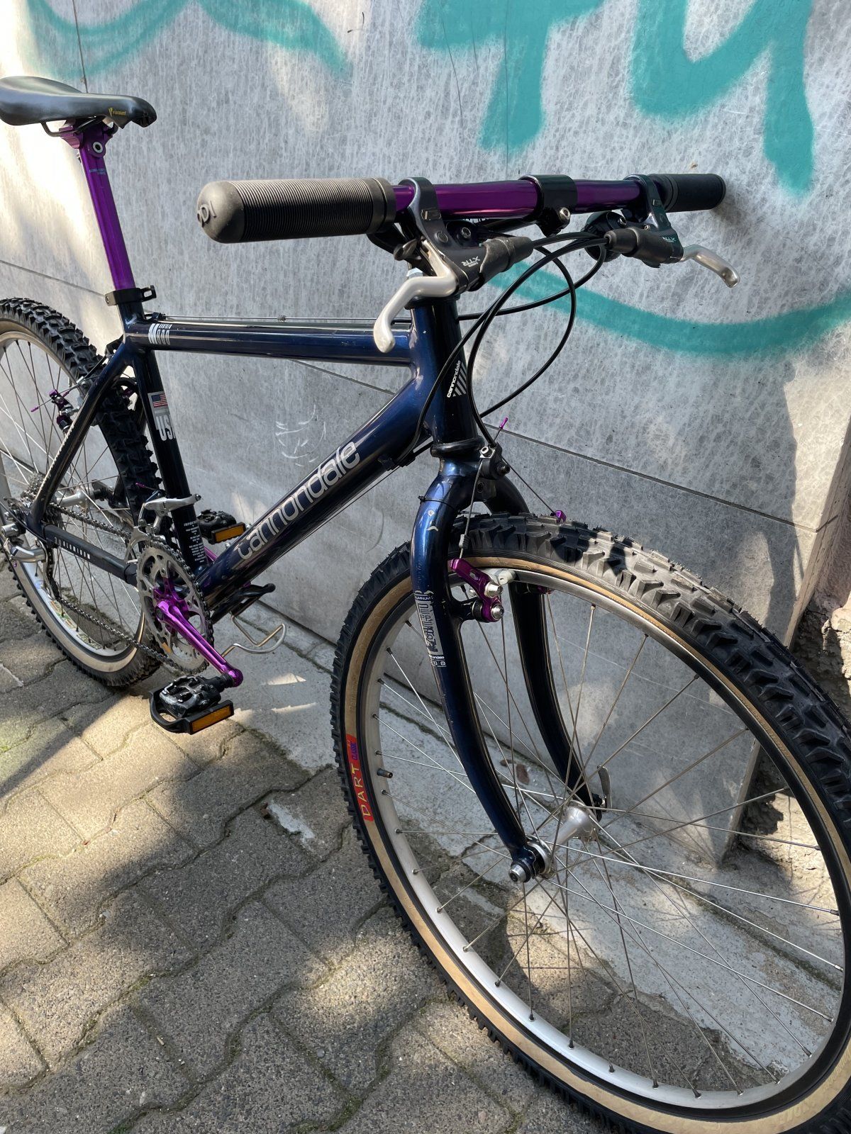

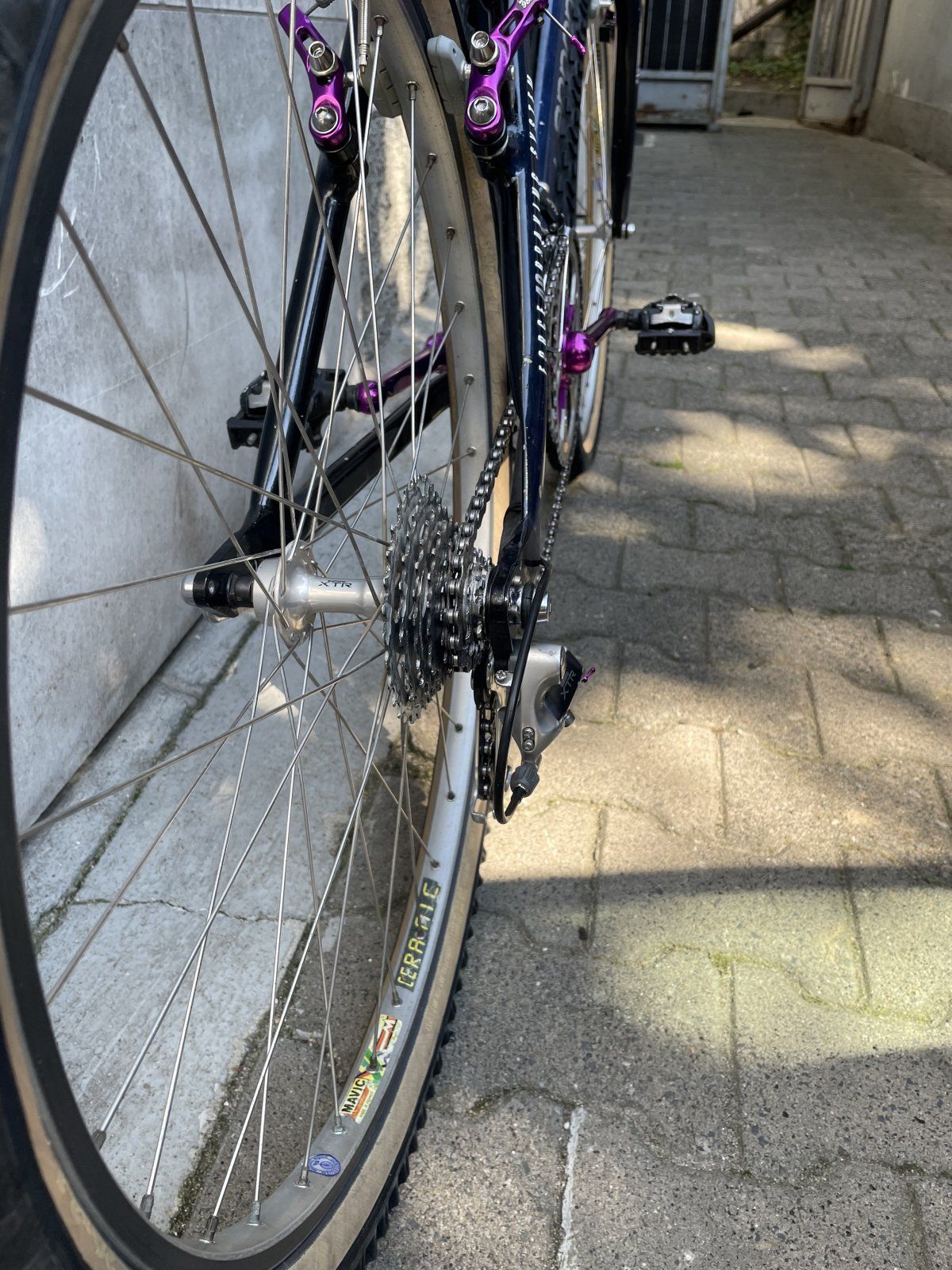

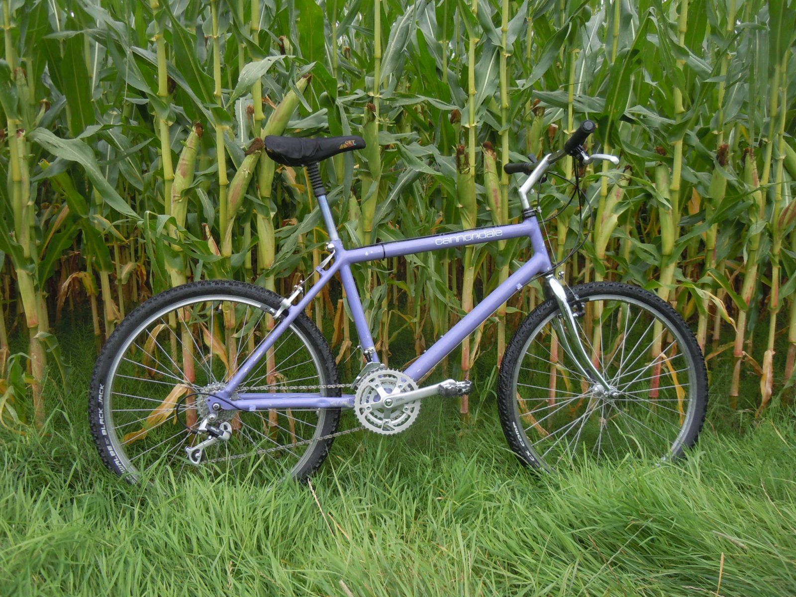

Cannondale SM600 lavender 1987 All-Terrain Bicycle

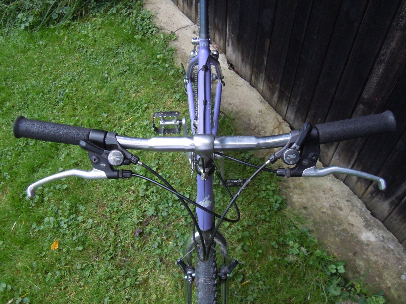

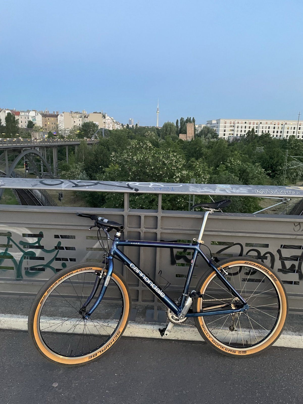

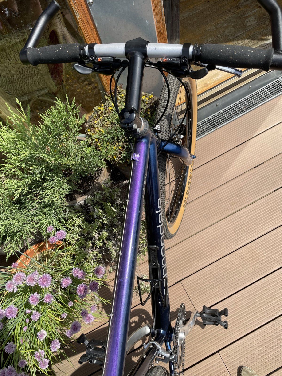

Aufgrund meiner Neugier, wie sich die Ostküstengeometrie so fährt, habe ich das Cannondale doch renoviert.
Der bei Kauf verbaute Vorbau hat mir nicht gefallen, die nun verbaute Vorbau-Lenker-Kombi hat in meiner Kiste auf dieses Rad gewartet.
Wenn ich mal hochgeklettert bin, ist der schreckliche Dreck am Boden viel weiter weg von mir als gewohnt, das finde ich schon lustig. Mir macht das Rad wirklich Spaß und ich bin von diesem Rahmen schwer beeindruckt mit Blick auf das Baujahr.
Im hohen Gras bekommt man weniger schnell nasse Füsse:

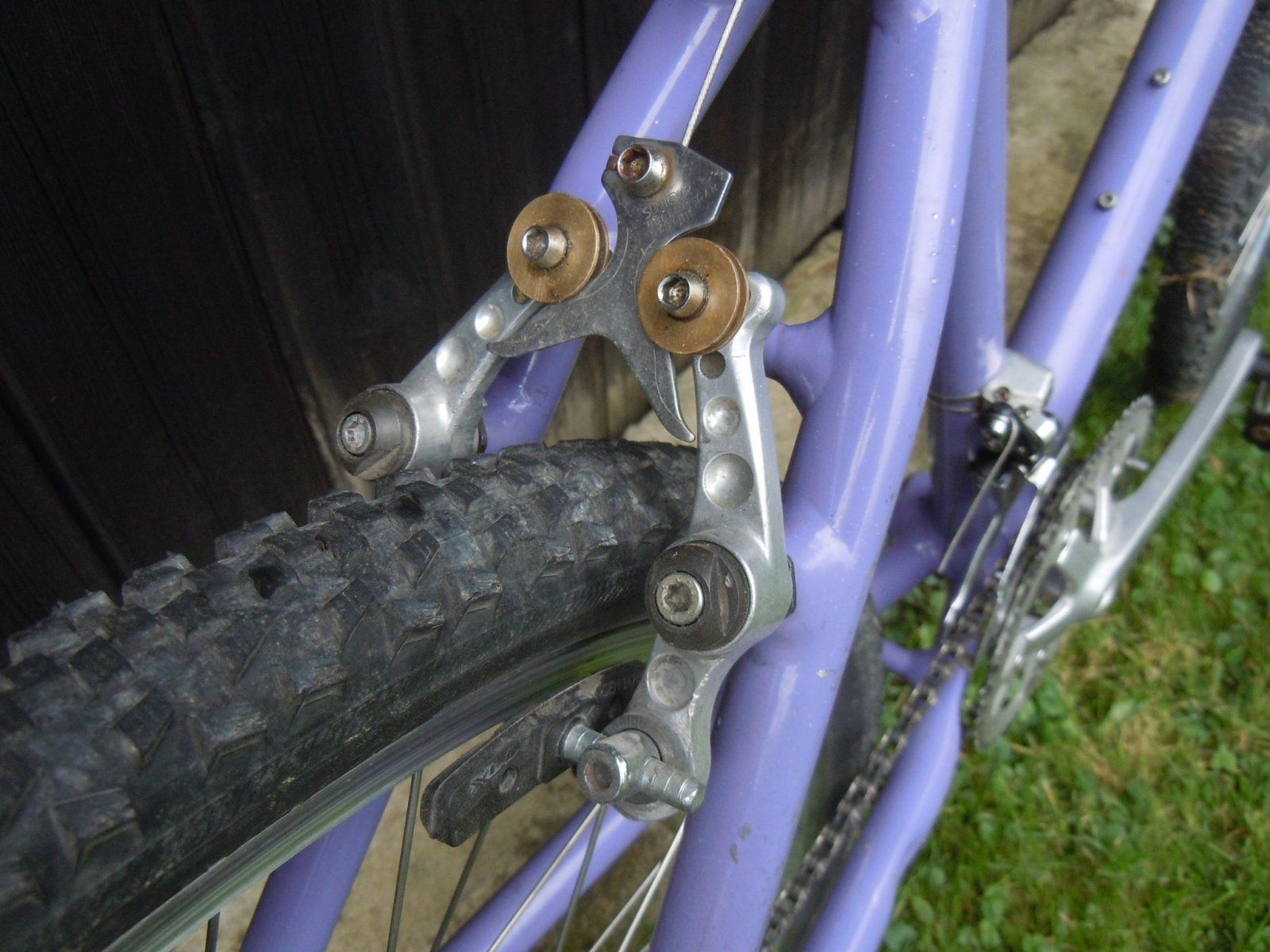

Rollercams habe ich bislang weder montiert noch gefahren, bremsen top.

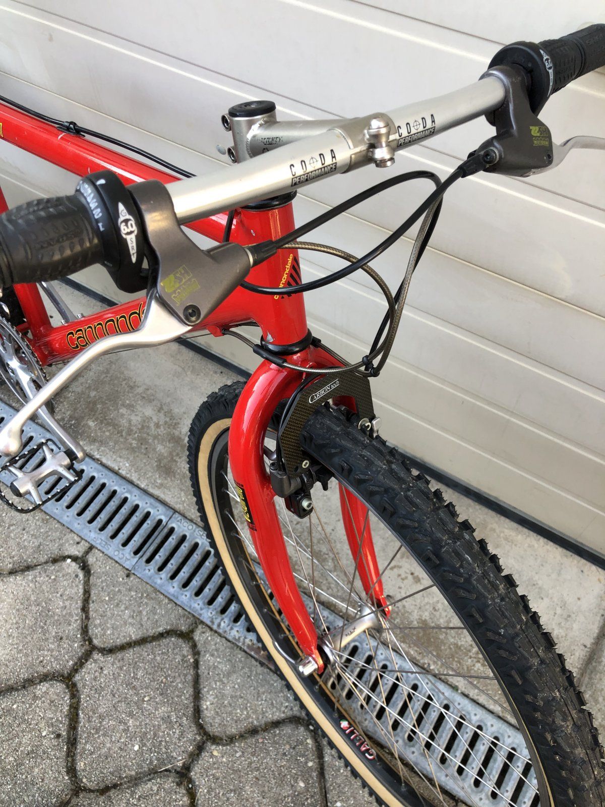

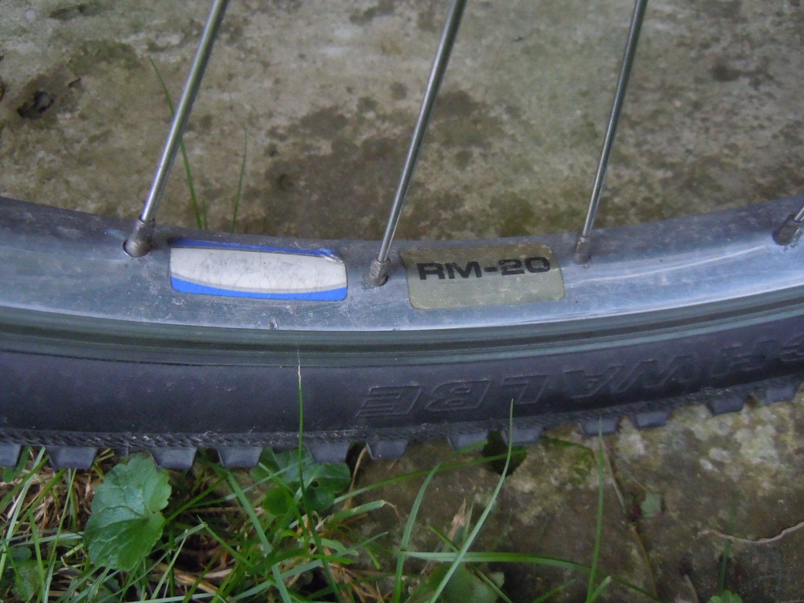

Antrieb ist getauscht, Schaltwerk und Umwerfer renoviert. Das 732-Schaltwerk war bei Kauf in einem wirklich jämmerlichen Zustand, hat sich jedoch unglaublicherweise als absolut einwandfrei entpuppt, mit Patina passend zum Rest.
Die ursprünglich verbaute Sugino-Kurbel konnte ich fast nicht hochheben, also Deore II. Die originalen MKS-Kunststoffpedale habe ich jetzt mal in der Schublade verschwinden lassen.
Ist zwar weder die Originalbremse noch die Originalgabel, aber die verchromte Tange passt m.E. gut zum Rahmen und die Suntour XC9000 Canti ist mal was anderes.
Bremshebel waren zwei unterschiedliche verbaut, getauscht auf Deore II.
Die gebeutelten RM-20 haben die Qualitätskontrolle gerade noch so geschafft, nur weil sie glänzen.

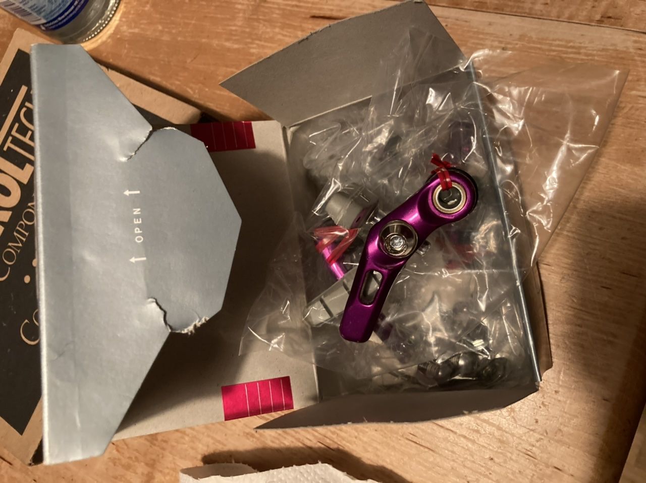

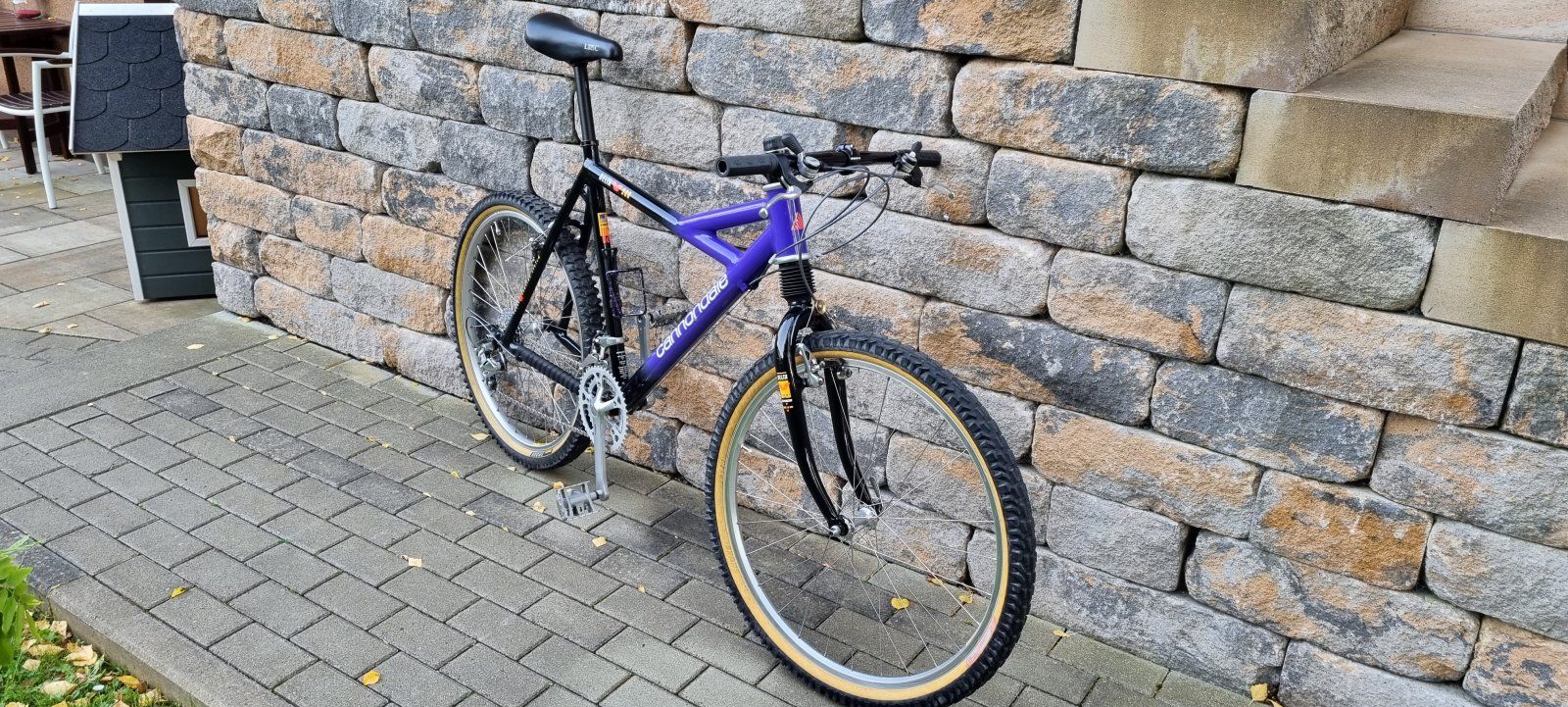

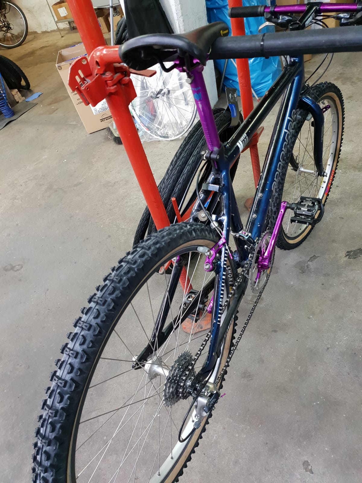

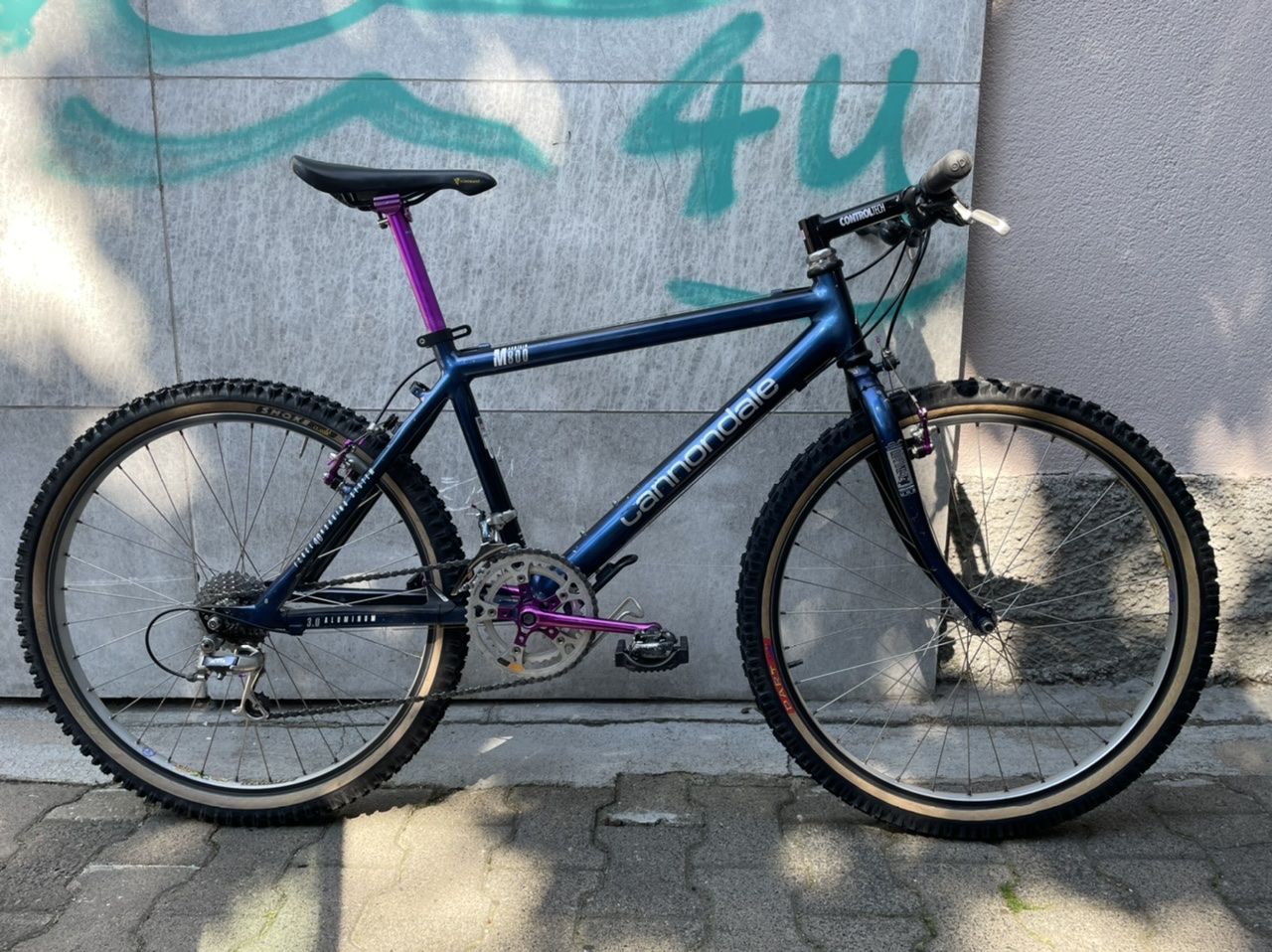

Da es nicht wirklich viele gute Cannondale aufbauten gibt dachte ich mir : da muss man was machen!!!

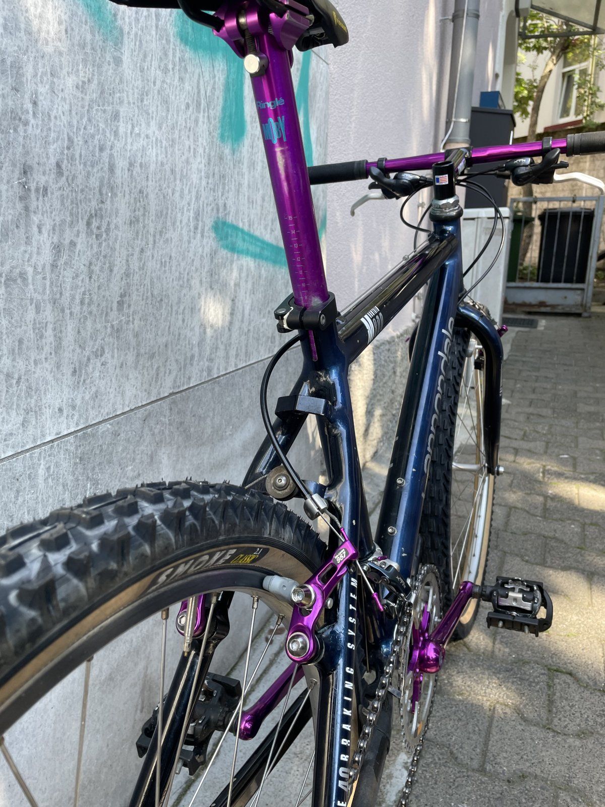

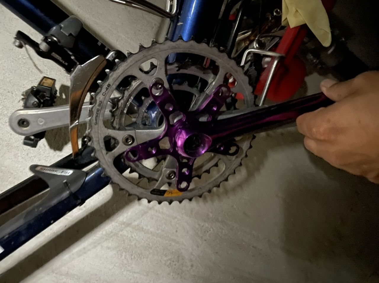

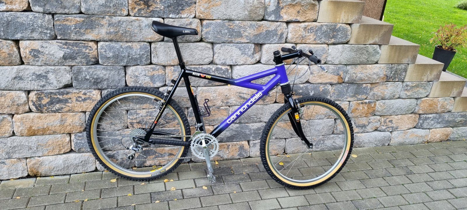

Cannondale M800 92er Modell (je nachdem aus welchem Winkel man schaut ist die Lackierung schwarz oder blau)
Komplett XTR 900 (bis auf Kurbel und Cantis)
Topline Kurbel purple
Ringle MoBy Purple
Dia Compe Cantis purple
Lenker Purple
Vorbau Controltech
Viscount Titanium Sattel
Daher hier schonmal ein kleiner Vorgeschmack für mein demnächst fertig gestelltes Projekt:

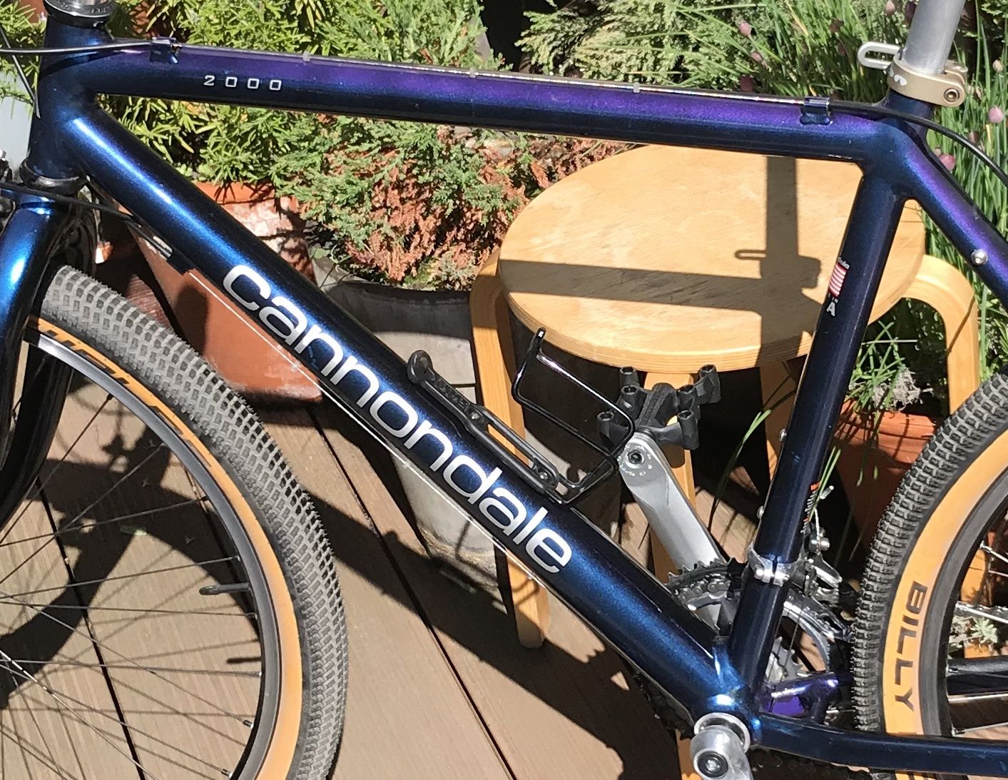

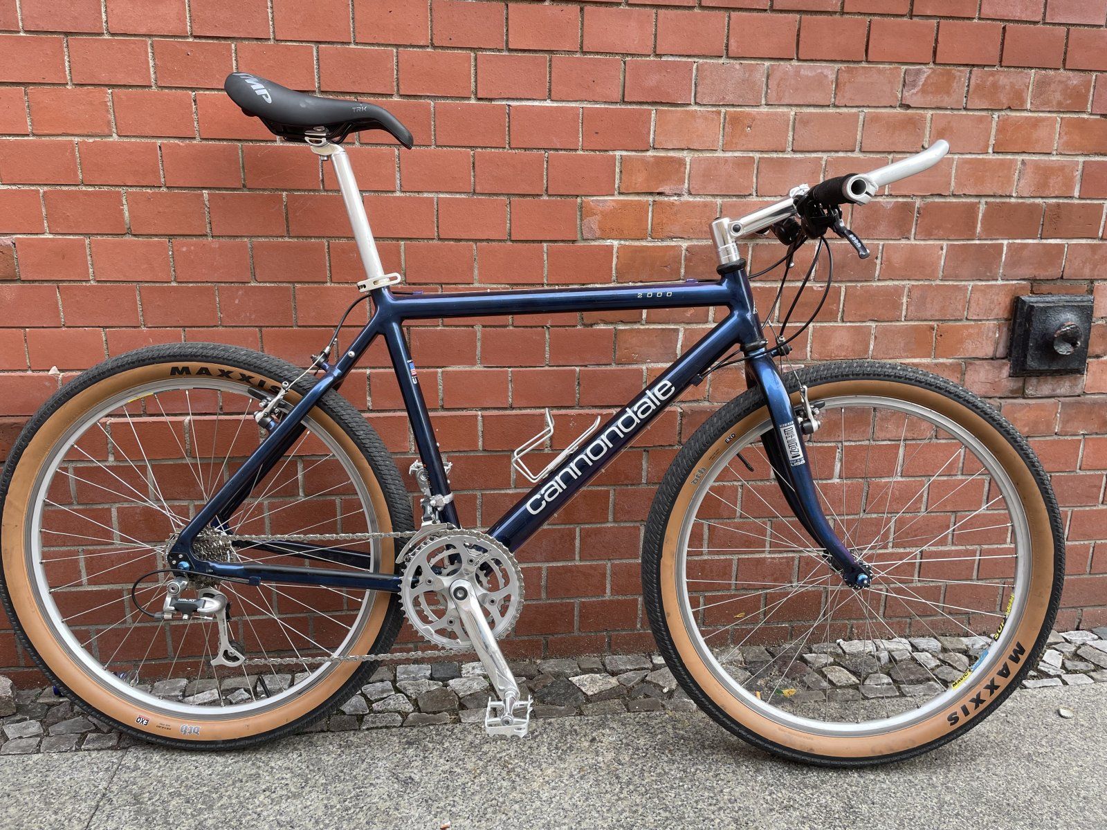

Heute einmal ein etwas umfangreicheres Restaurationsprojekt: ein Cannondale M2000 von 1995:

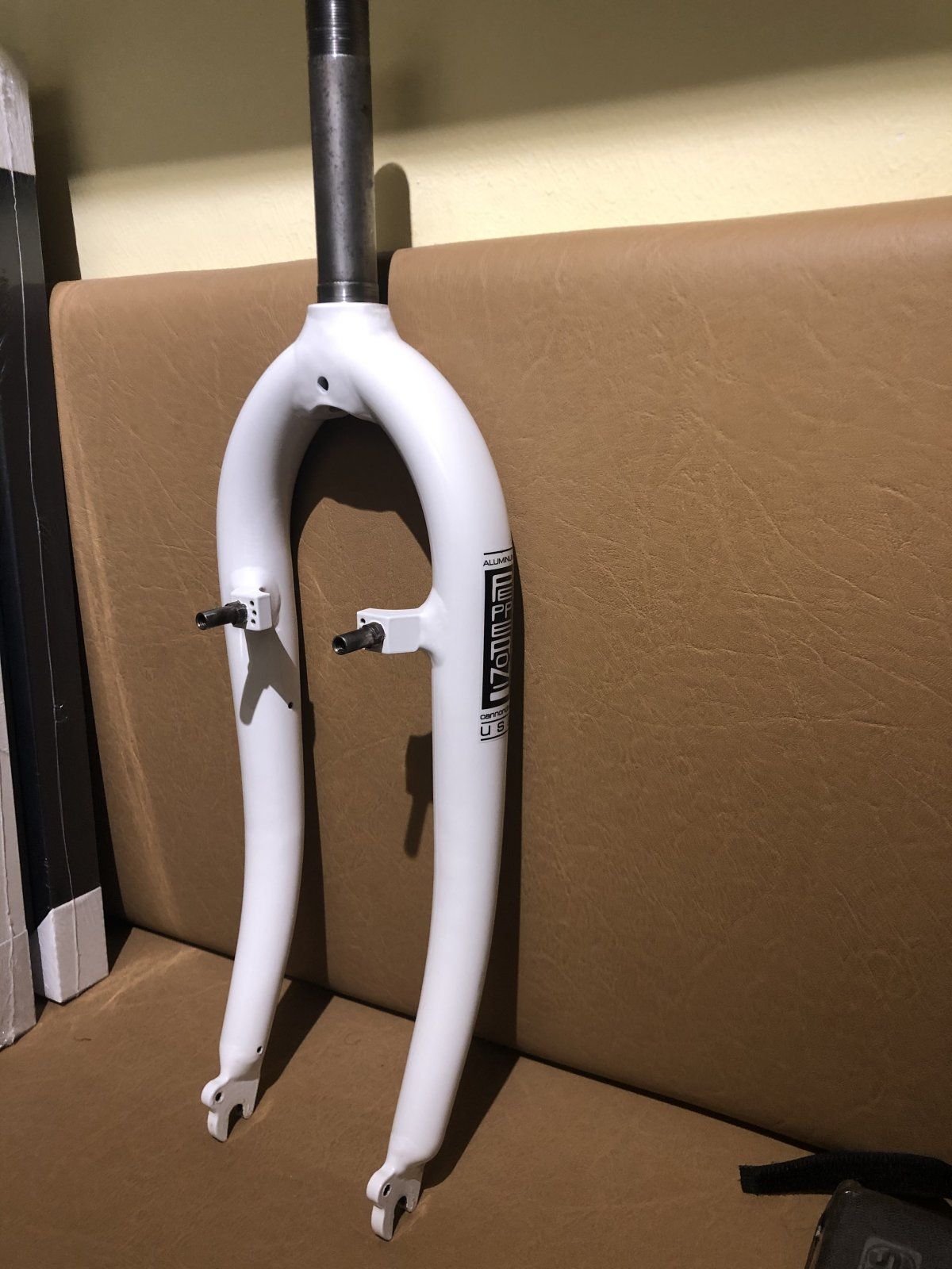

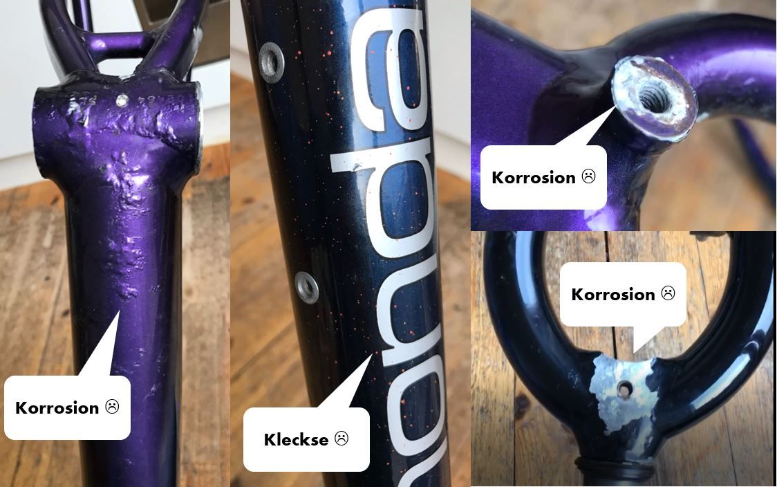

Kontext: Die frühere Version des 1995 M2000 hatte noch die Force 40 Bremsadapter am Rahmen und lediglich den Schriftzug „2000“ am Oberrohr, sowie die großartige Effektlackierung (Lila und Blau Metallic auf Schwarz Metallic); die später Version hatte den Zug „M2000“, keine Force 40 mehr und teilweise auch keine Effektlackierung mehr. Der Rahmen der späten M2000 1995 war also identisch mit einem CAAD 3 Rahmen von 1996.
Anfang des Jahres konnte ich einen M2000 Rahmensatz auf Ebay Kleinanzeigen erstehen, der auf den Bildern ganz gut aussah:

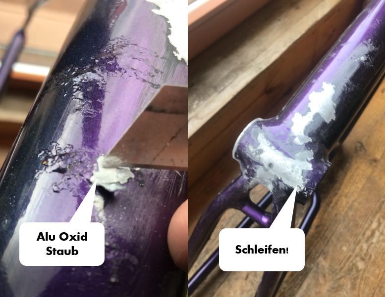

Der Schein trog jedoch. Kaum per Post angekommen, stellte sich leider heraus, dass der Rahmen stark korrodiert und zerkratzt war. Zwar keine Beulen, aber definitiv nicht mehr „schön“. Zudem hat jemand irgendetwas in der Nähe des Rahmens in rot lackiert, und den Rahmen so großflächig eingesprenkelt:

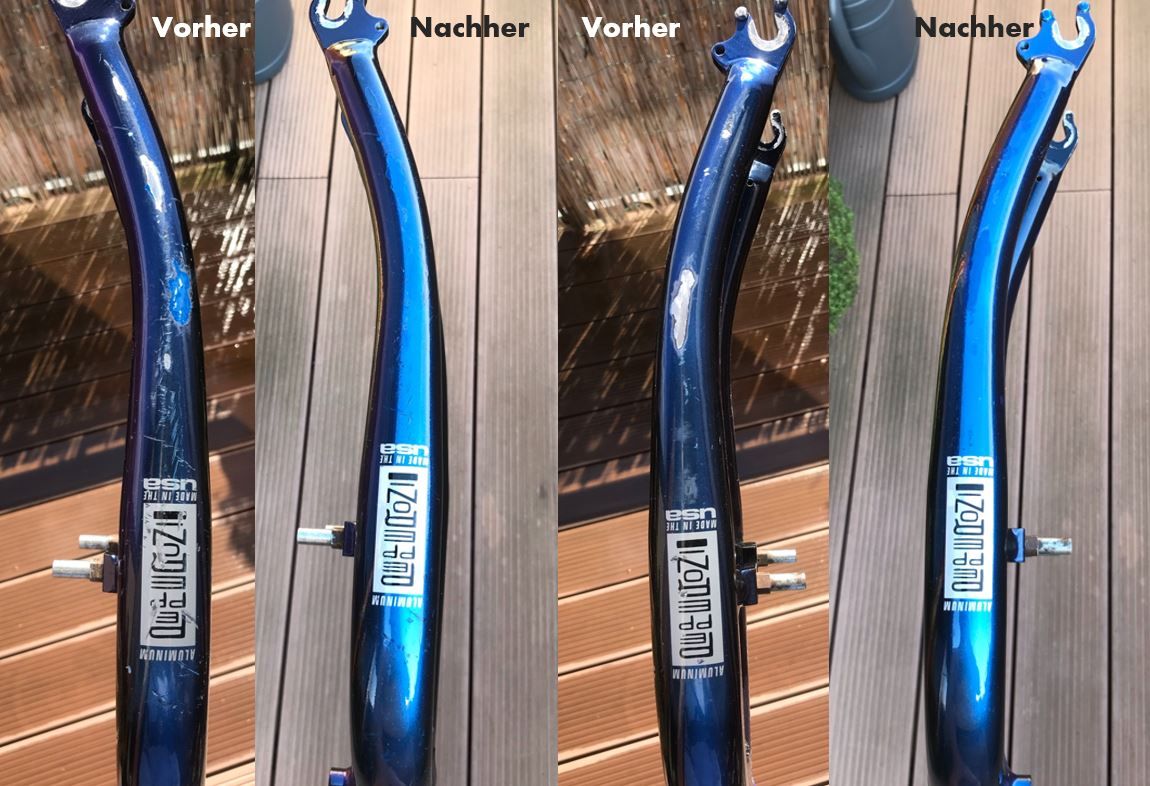

Da ich das 1995e M2000 Farbschema mit der Effektlackierung jedoch super finde, habe ich mich ans Restaurieren gewagt.
Zunächst erst einmal mussten überall dort, wo es Korrosion gab, die Blasen geöffnet, das darunter enthaltene Aluminiumoxid entsorgt, und gründlich abgeschliffen werden:
Danach kamen die guten alten Revell-Modellbaufarben und gehörig Geduld am Farbmischen zum Einsatz, um das Effekt-Farbschema möglichst originalgetreu nachzuempfinden.
Das gelang ganz zufriedenstellend, wie man auf diesen Vorher-Nachher Bildern der Gabel erkennen kann:

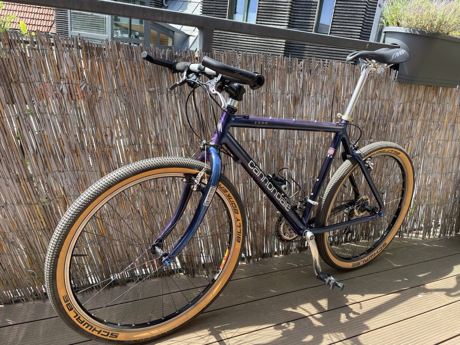

Das Rad dann zusammengebaut, sodass es in seiner ganzen Schönheit im Glanze der Berliner Sommersonne erstrahlen konnte:
Das Tolle am 1995er M2000 ist natürlich die Effektlackierung (Chamäleon Paint), die man sehen muss, aber nicht beschreiben kann:
Verbaut wurde zunächst ein Tune-Mavic X517 Laufradsatz, Schwalbe Billy Bonkers (500g each) und meine Lieblingskurbelgarnitur (FC-M 510 – wiegt nur 460 g), dazu originale Schaltgarnitur, Bremsen Kleinteile.
Somit kam ich auf 9 kg, und Kosten unter 800€:
Das Rad fährt sich, wie üblich bei den Cannondale Hardtails, sehr agil und kann in der Ausstattung sowohl super klettern als auch auf der Straße flitzen 😊
PS – Eine Bitte an die Gemeinde: wer den hier verbauten M2000 (frühe Version) Rahmensatz zufällig in sehr gut erhaltenen und in 18“ oder 20“ herumliegen hat, ich wäre interessiert – gerne PM 😬
Edit: hier der finale Aufbau mit originalem Laufradsatz, originalem Vorbau, 48-38-22 vorne und 11-28 hinten sowie Maxxis DTH 2.3 Reifen. Ein wahrer Road-Gravel Bomber:

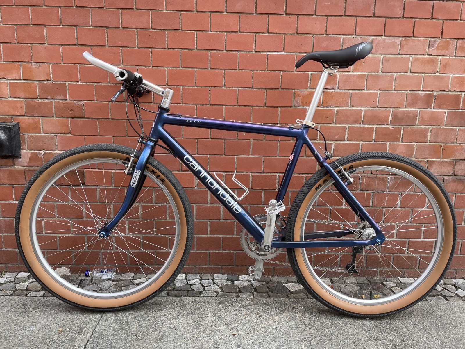

Bewundernswerte Arbeit mit der Lackierung! Hast du auch die roten Sprenkel wegbekommen? Erkennt man auf den Fotos nicht ganz genau.
Die Effektlackierung des 1995er ist definitiv eine Schönheit, ich freu mich jedesmal wenn ich meinen durch eine sonnige Allee fahre.
Kurze Frage wenn ich mir die Größe des jetzigen so ansehe, wozu willst Du einen 18" Rahmen haben?
Das jetzige in 20" sieht doch schon knapp genug aus...
18" wäre Dir mehr als ein bisschen zu klein!
Ansonsten, sehr schön geworden!
Danke :) Und Glückwunsch zu deinem schönen M2000 - ich glaube, ich habe das im Juni auf Keinanzeigen gesehen. Ich frage mich übrigens, ob es die 1995er M2000 nur in kleiner Serie gab, da ich sie erst 2 Mal auf Kleinanzeigen gesehen habe.
Und ja, die roten Punkte habe ich auch weg bekommen, durch einfaches Abschaben mit einem Messer - das hat geklappt, ohne den Klarlack zu beschädigen:

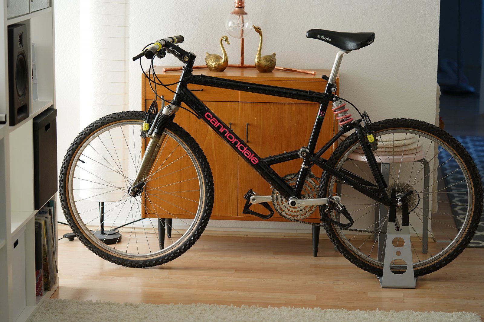

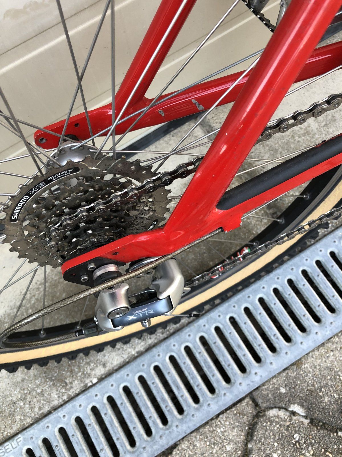

Ein M700 wahrscheinlich Jahrgang 1994. Antrieb Shimano Deore XT M732 - Schaltwerk, Umwerfer, Brems u. Schalthebel. Naben auch XT. Lediglich die Bremsen waren original CODA's jedoch hat der Kunde aus mir unbekannten Gründen hinten diese demontiert und billigste V-brake's montiert. Leider hatte er nicht mehr alle Teile und das Bike in Originalzustand zu versetzen. Zum Glück konnte ich Ihn überzeugen etwas passendes zu verbauen. So kamen auch M732 Bremsen dran. Denke das Bike wird noch paar Jahre freude bereiten!
