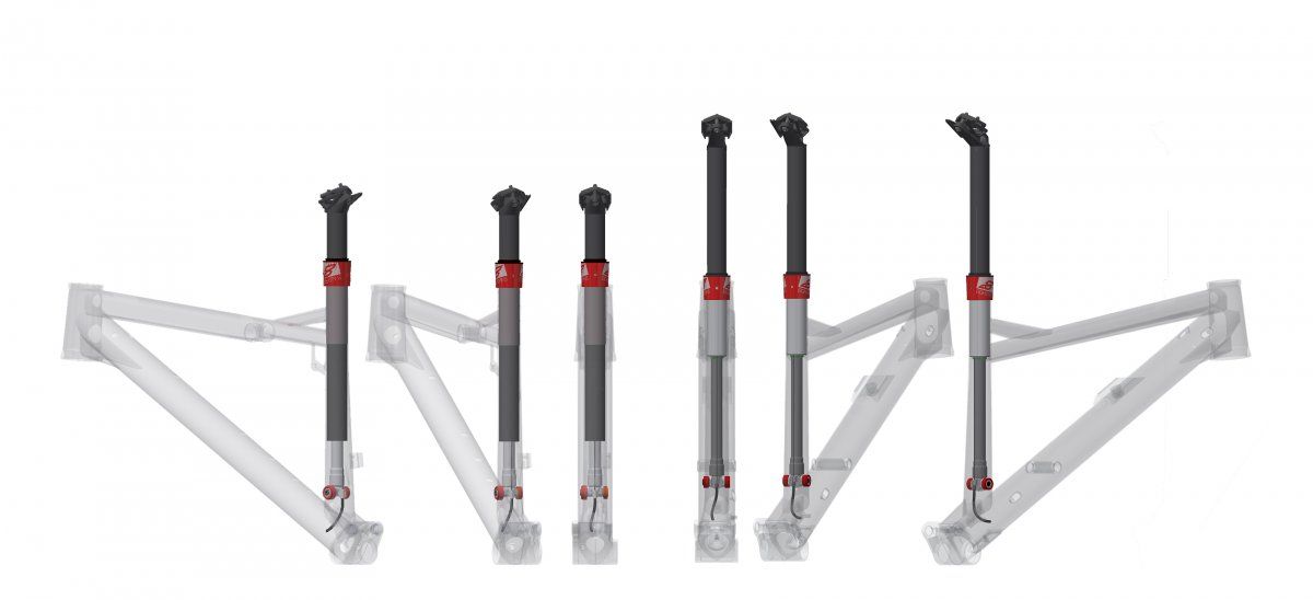

Der Vollständigkeit halber hier nochmal:
Im Video ist auch ein 301 mit der Stütze... MK14? ^^
Das Konzept an sich finde ich auf den ersten Blick nicht übel, aber eben nur für dafür ausgelegte Rahmen...
Sieht halt eigentlich alles mega geil aus, wenn ich dann aber wieder diesen "standard" postpin sehe...
Bin gespannt, wie und ob, das Teil nachgerüstet werden kann.
Die Aufnahme für den Postpin ist (gem. Fotos) geschweisst. Einfach bohren und nachrüsten wird wohl nicht reichen, denn der Postpin inkl. Befestigung im Sitzrohr einiges aushalten muss. Auch einen 100kg Fahrer, der mal aus Versehen auf den Sattel kracht. Die alte Sattelklemme musste man nur etwas fester ziehen. Oder einfach nur aufmachen, Sattelstütze wieder rausziehen, ev. etwas mehr Carbonpaste, wieder zumachen. Mit einem kaputten Postpin oder noch schlimmer Sitzrohr kommt man nicht mehr so einfach weiter.

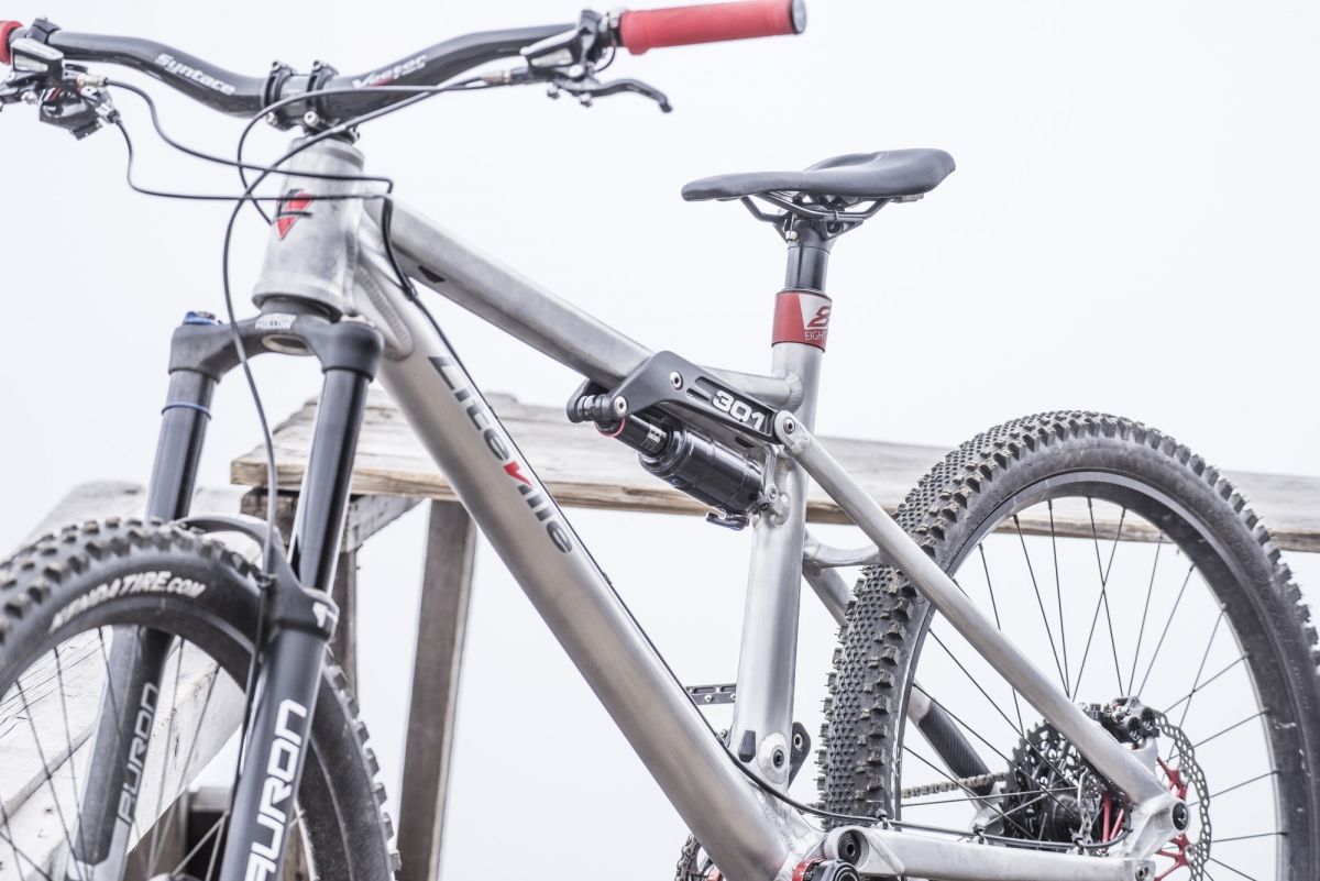

Wenn ich das richtig sehe ist beim bike oben ein Gummiverschluß für die normale reverb. Sieht so aus als ob man die Wahl hätte.
Dann müsste oben ein Schlitz sein und man könnte eine Klemme montieren.
Ich bin mir ziemlich sicher, dass man auch herkömmliche Sattelstützen benutzen kann. Alles andere wäre ein ziemlicher Killer. Schlussendlich baut Syntace auch normale Sattelstützen (P6).
Denke ich auch, am oberrohr war auch die gängige Öffnung. Aber der Rahmen dürfte durch die Befestigung (minimal) schwerer werden.
