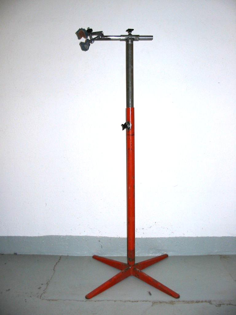

Ich hatte auch mal so einen Selbstbau-Montageständer *. Bis mir das Ding als ichs Rad putzen/einstellen wollte, samt Rad umgekippt ist. Zum Glück konnte ich größere Schäden am Rahmen verhindern, dennoch wenn man am Unterrohr mit der Hand drübergeht merkt man ne kleine langgezogene Delle. An dem Tag als das passiert ist, hab ich mir den Tacx * 3025 Cyclespider Prof geholt.
Selbstbau-Montageständer * sah so aus:
Deswegen kann das Teil hier im Link: http://www.mtb-news.de/forum/attachment.php?attachmentid=28041&d=1048344379 niemals vernünftig mit Rad am Haken stehen.
