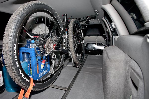

Nächste Woche geht's nach Dänemark und da ich nicht den Transporter nehmen kann, musste irgendwas her für den alten Bora. Einfach reinschmeißen ging nicht, denn Familie und Gepäck muss ja auch mit.
Hier mein kurzer Abriss von heute Abend in Sachen Eigenbau.
15:15 Uhr
Idee verfestigt sich - irgendwas Selbstgebautes muss her...:confused:
15:36 Uhr
Vorbereitungen: Auto ausmessen, Rad ausmessen, Skizze machen, Keller nach Material absuchen, 2 Bier besorgen
15:56 Uhr
Material auf Länge geschnitten (Rohr und Flach, alles Edelstahl)
16:50 Uhr
Grundrahmen fertig geschweißt
19:14 Uhr
Achsaufnahme und Radhalterung aufgeschweißt
19:34 Uhr
Zurröse aufgeschweißt, kompletter Halter fertig
19:45 Uhr
Probeaufbau im Keller
19:58 Uhr
Test im Auto
Passt, wackelt und hat Luft.
Halter wird im Auto an den Zurrösen gesichert.
20:15 Uhr
Tatort fängt an...:D
Aufwand: 5 Stunden + Radspanner + 3m Rohr + 1m Flach + Reste + 2 Bier.
Eine genaue Anleitung gibt es demnächst auf meiner HP...
Ist jetzt fertig mit mehr Detailbildern: Direktlink Eigenbau
cu Tom ;)

Danke. Lässt sich so einfacher auch in anderen Autos transportieren (z.B. in meinem Transporter auf der seitlichen Bank, wenn mal wieder alles vollgemölt ist oder in Schwiegermutters Auto :D ).
Eigentlich wollte ich nur was basteln und etwas Sicherheit im Auto haben (lässt sich einfach am Boden verzurren).
Des weiteren möchte ich noch eine Dreckauffangschale in die Konstruktion basteln (Kunststoff), damit ich bei Drecktouren die Kiste einfach ins Auto stellen kann.
Das ganze Gestell + Fahrrad lässt sich immer noch locker mit einer Hand tragen (Sattel * auf Schulter).
cu Tom ;)

120er Gabel hab ich ja auch und das Rad passt gerade so hinein.
Zum Hineinschieben kippe ich das Hinterteil des Halters (mit montiertem Fahrrad) einfach ein wenig an und schon passt es durch die Heckklappe. Das geht ganz easy. Hab das vorher mal ausgemessen und gesehen, dass am Lenker genau 3 cm Luft sind, wenn ich die Aufnahme 2cm hoch mache. Deshalb habe ich auch Flachstahl für die Querstreben genommen um keine Höhe zu verschenken. Sonst hätte ein dünnerer Winkel auch gereicht. Beim Hinterrad ist ja noch genug Luft ohne Sattelstütze.
Manuel: Du hast recht, da kommt noch eine Wanne rein. Muss erst ein wenig Material besorgen (war nix im Keller:D ). Zusätzlich werde ich dann 4 Laschen zum Anschrauben der Wanne anschweißen.

PS: Anleitung ist jetzt fertig mit mehr Detailbildern: Direktlink Eigenbau
