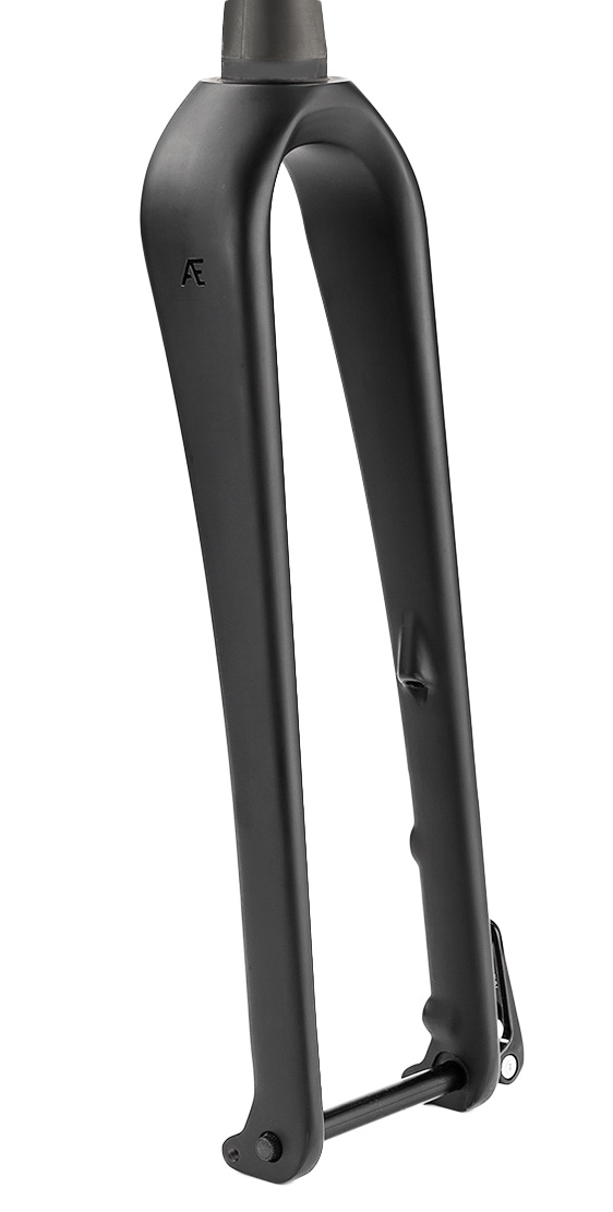

Bei den Gabeln hadere ich mit mir, was ich so am Markt sehe, befriedigt mich nicht wirklich. Entweder zu schwer, oder zu klobig, oder keine interne Kabelführung möglich. Ausser...
Die Gravel Fork von Aera sabber
Quelle: rideaera.com
Ich kläre grade mit den Jungs von Aera ob wir da zusammen kommen, aber die hätte alles was ich will!
Würde sie allerdings in unlackiert ordern, ich bin neugierig ob man sie passend zu den Teilen von Campagnolo spiegelnd versiegeln kann.

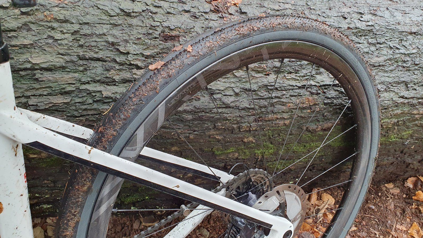

Hab Heute eine Versandbestätigung für die Levante Laufräder bekommen.
Dazu passend habe ich schon die Vittoria Terreno Zero in 40-622 hier liegen.
Mal sehen wie das mit dem Tubeless da funktioniert.

Aera hat sich die Tage gemeldet und mir Fotos der unlackierten Gabel geschickt, das sieht ganz interessant aus, müsste man nur schauen ob man das ganze vor UV Strahlung schützen muss wenn man es unlackiert lassen sollte.
Könnte ganz gut zu den Campateilen passen der Look.
Die Felgen hab ich ja jetzt auf dem Cube drauf weil ich es nicht abwarten konnte und das sieht schon ganz schön geil aus mit dem finnish von Campa
Wenn es nicht zusammen passen sollte, wird die Gabel einfach lackiert und feddich ;)

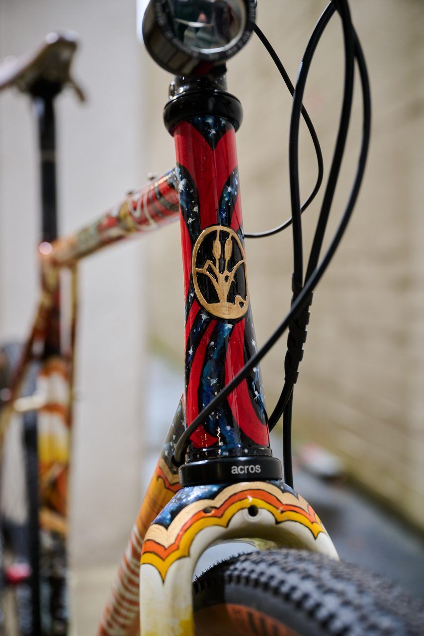

Yesss, Acros und FSA machens vor:
