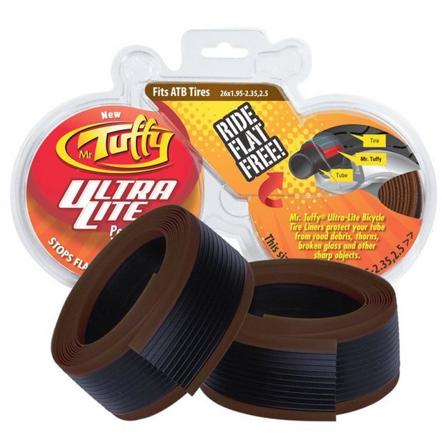

Die naheliegenste Option um die Zuverlässigkeit des Reifens zu erhöhen ist für mich ein Pannenschutzband, da keine der auf bicyclerollingresistance getestesten MTB-Reifen * einen vernünftigen Durchstichsschutzwert haben. In einem Pannenschutzbandtest hat das Pannenschutzband Mr. Tuffy nur 2 Watt mehr Rollwiederstand erzeugt, was ziemlich gut ist. Das Problem ist, dass man für dieses Produkt entweder eine Menge für den Versand bezahlen muss oder wochenlang warten muss.
Die Rillen könnten der Trick bei der ganzen Sache sein.
Gibt es änhliche Pannenschutzbänder die geringen Einfluss auf den Rollwiederstand haben? Ich überlege mir ansosnten den Zefal Z Liner zu kaufen. Aramid bzw. Kevlar bassierte Pannenschutzbänder scheinen nicht so gut zu sein, da sie den Rollwiederstand massiv erhöhen.
