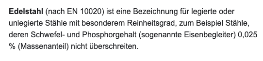

In den Link wird von Edelrost und Veredelung und auch von rostfreien Stahl geschrieben.
Jetzt weiß ich woher der begriff "Stahlfreier Edelrost" bei alten Autos herkommt.
Brünierte Rostfreie Schrauben und Co sind mir jedenfalls noch nie unter die Augen gekommen.
Cool, und jetzt nochmal in edelstahl bitte…
Die Rede war von "brünierten Edelstahlschrauben" Edelstahl muß aber nicht zwangsweise rostfrei sein.

A2 und V2a fallen doch beide in die gleiche Edelstahlklasse. Ich würde mich wundern wenn es da solch extreme Abzweichungen in der Zusammensetzung und den Eigenschaften innerhalb der selben Klasse gibt 😉
Zumindest wäre mir keine Edelstahlzusammensetzung in der A2 Klasse bekannt die nicht unter "Edelstahl Rostfrei" fallen würde.
https://www.edelstahl-rostfrei.de/werkstoff/werkstoffdaten/werkstoff-bezeichnungen
Brünieren scheint bei Edelstahl wohl auch nicht der ganz passende Begriff zu sein richtiger ist wohl "Schwarzoxidieren"
