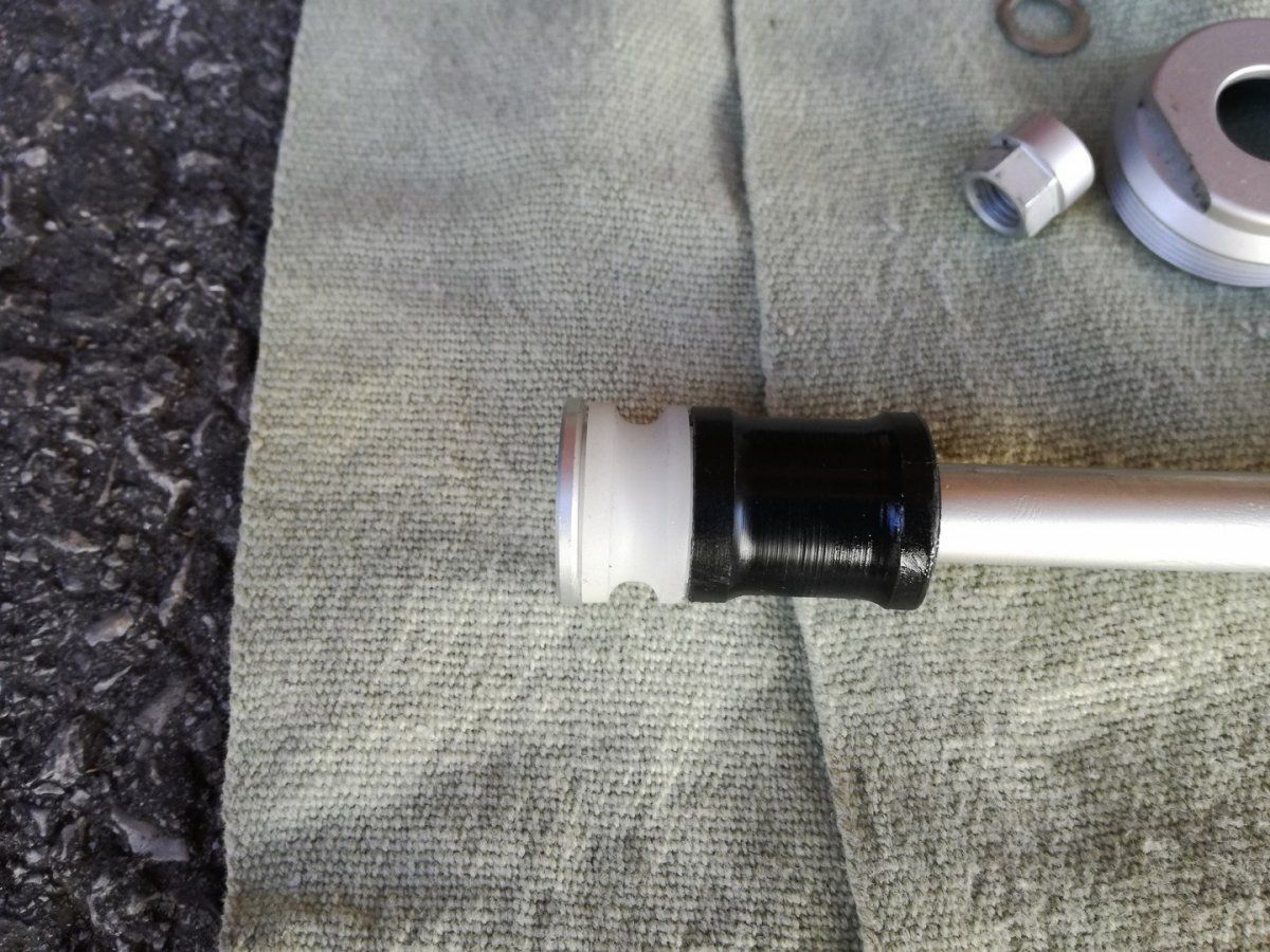

Mir wurde sie als 160mm Version der 29" Auron verkauft,
glaube allerdings, daß sie auf 150mm ab Werk getravelt ist.
Da ist nämlich so ein weisser Spacer mit ca. 10mm (der schwarze ist von mir)
der auf dem Video nicht zu sehen ist und eigentlich sonst m.M.n. keine andere Funktion erfüllen kann.
Schau:
und das ist das Rad (mein Baby!) wo ich sie verbaut habe:
Gruß, Thom.

Hi Thom,
die Auron in 29" wird von uns nur bis 150mm angeboten. Deshalb gibt es auch diesen Spacer.
Ohne den hätte sie 160mm wie die 27,5er. Unsere normalen Spacer hingegen sind einfach zum Klippen.
Hier kannst du den Unterschied sehen: http://www.srsuntour-cycling.com/fileadmin/user_upload/Downloads/Consumer/Bike/Exploded views/2016/SF16-AURON/SF16-AURON-DS-RC2-15QLC2-Ti-CTS-29-150,140,130-(2).PDF
