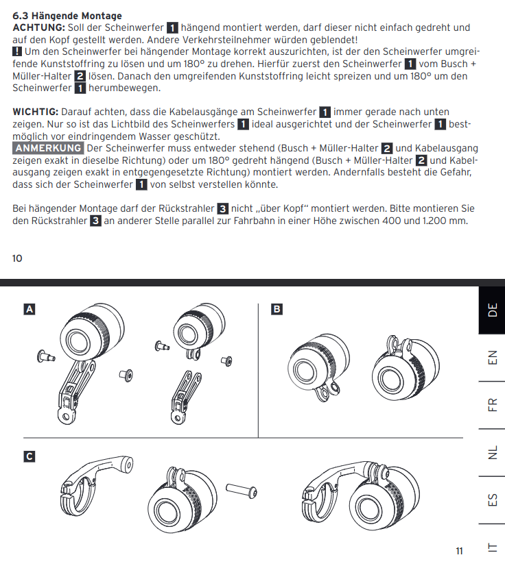

Es gibt nur einen IQ-X für Dynamo. Und natürlich hat der einen StVZO Beam, sonst wäre er ja nicht zugelassen und auch nicht brauchbar am Fahrrad.
Hängende Montage sieht so aus (GoPro * Adapter für 1,99€ nötig):
Ansonsten ist natürlich auch eine Montage vor dem Vorbau mittels eines Lenkerhalters möglich.

Danke - sieht gut aus.
