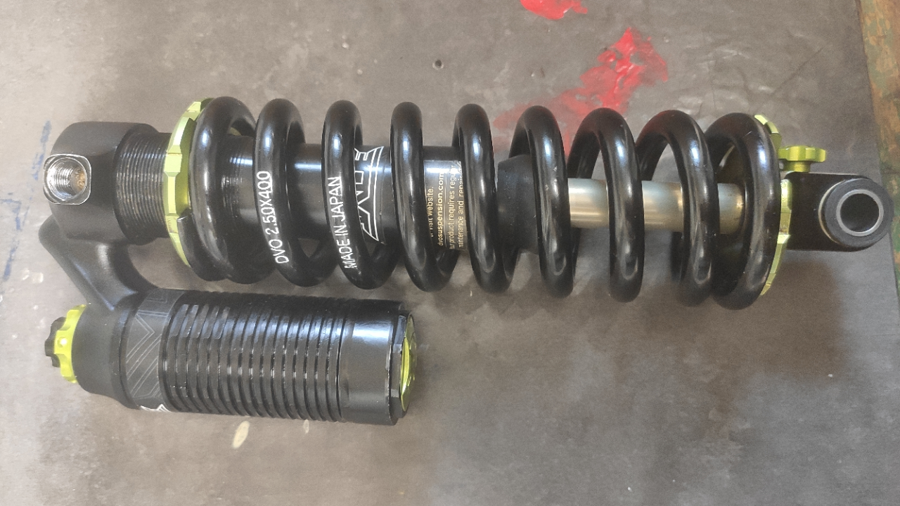

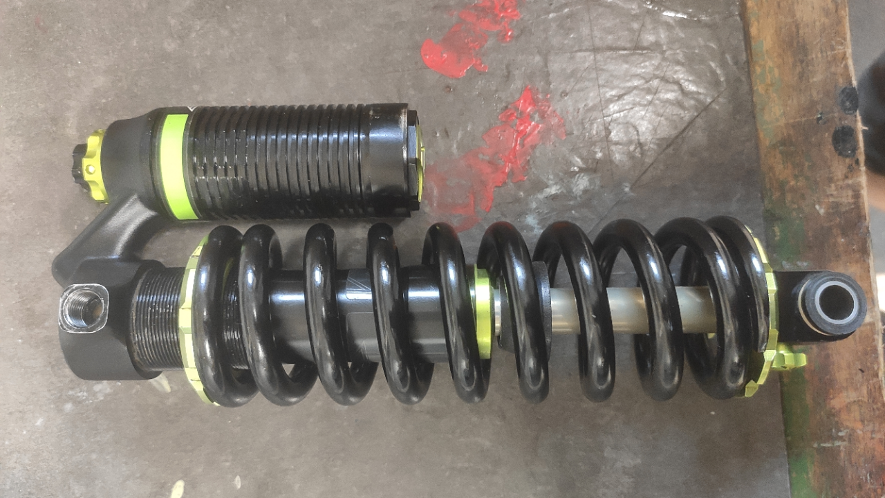

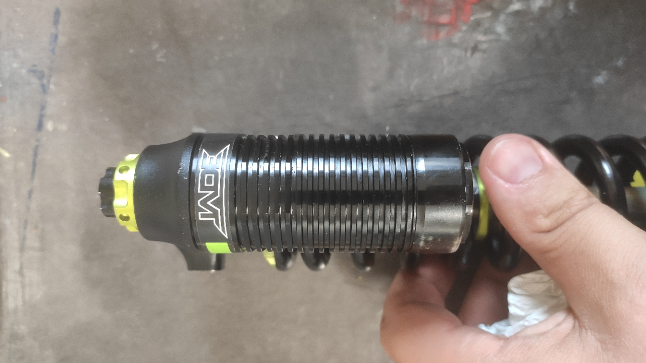

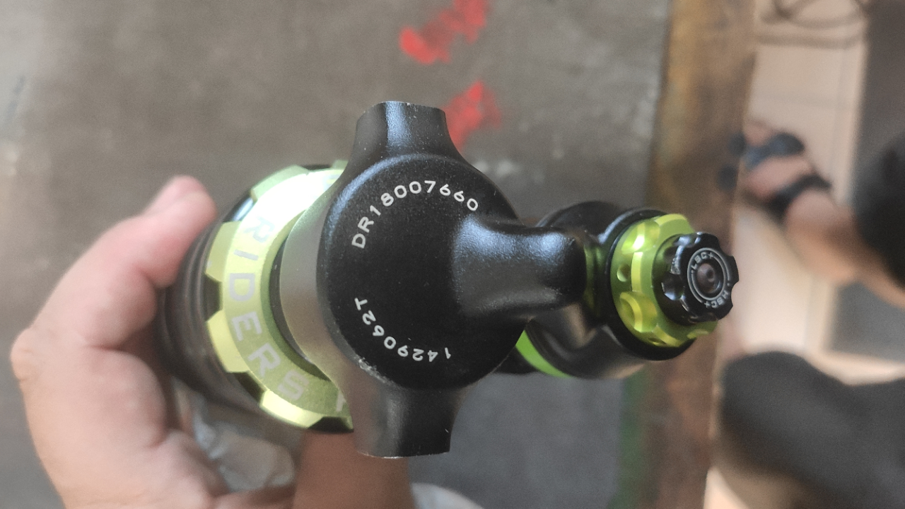

Hallo,
ich habe folgenden Dämpfer in einem gebrauchten Rad gekauft.
Es scheint ein DVO Jade zu sein. Kann mir das jemand bestätigen?
Mit rund 120kg fahrfertig benötige ich eine stärkere Feder.
Kann mir jemand einen Link zu einer günstigen Stahlfeder schicken, die dort rein passt? Wäre top!

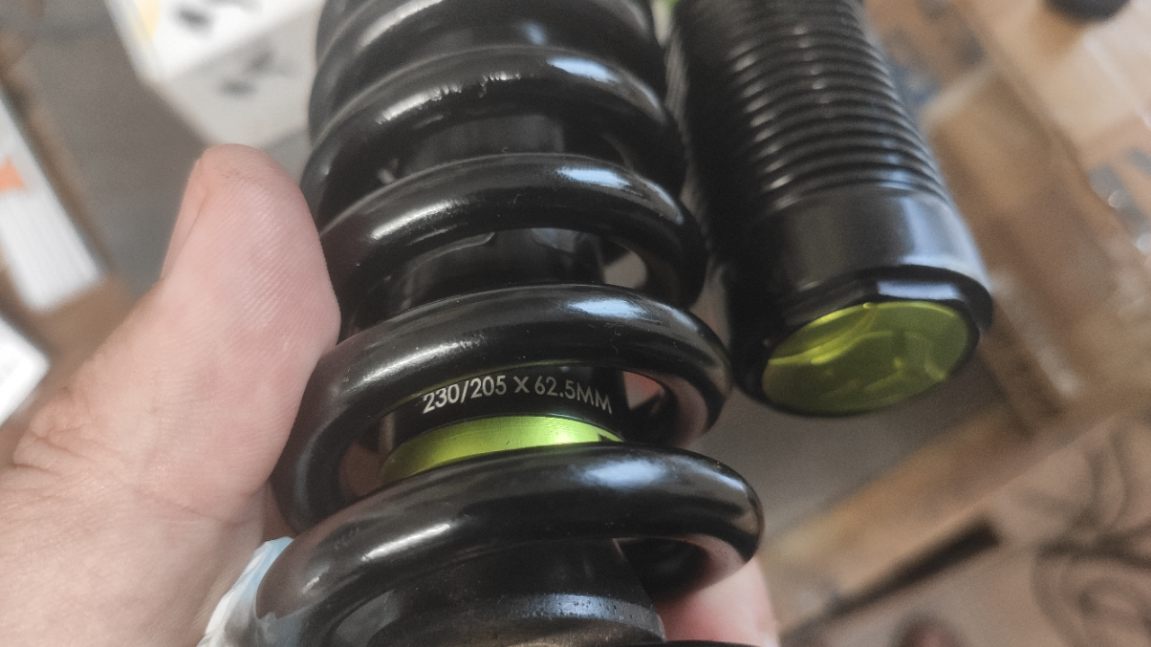

Folgende Angaben sind auf dem Dämpfer zu finden: 230/205x62.5MM
Und auf der derzeit verbauten Feder: DVO 2.50x400
DANKE für Eure Hilfe!

2.5 ist der Hub, der muss bleiben. 400 ist die Federhärte. Hier muss du schauen, was du benötigst. DVO Federn gibt es zB bei Bike Components oder Bike24. In der günstigen (schwereren) Variante kosten die irgendwas um die 20€.
Danke für Deine Rückmeldung! D.h. einfach nur die Federhärte auswählen und darauf achten dass 2.5 noch drauf steht? Super!
Leider gibt's die nur bis 500lbs. Vermute die ist zu schwach?
Cane Creek Valt passt definitiv auch. Hab selber nen Jade. Fox-Federn sollten auch passen. Rockshox und Nukeproof sind zu dick. Nukeproof geht zwar, hat bei mir aber bissi gerieben.
Federhärte kannst eben ausrechnen. Ich fahr mit 87kg und 65mm Dämpferhub ne 500er Feder
