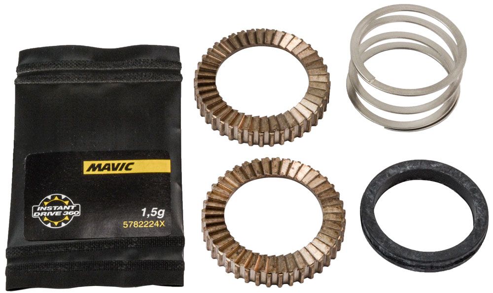

Ich habe das gleiche Problem und habe es vermutlich gelöst. Ich habe ins Leere getreten und bin durchgeratscht, so ähnlich wie wenn die Kette verschlissen ist und überspringt. Ich habe Mavic Sam Hill Laufräder und einen XD-Freilauf. Hinter diesem Freilauf sitzen keine klassischen Sperrklinken sondern 2 Zahnräder, die mit einer Feder zusammengedrückt werden und ineinandergreifen. Dort wo diese sitzen war bei mir Schmutz auf der Lauffläche. Habe alles tiptop gereinigt und neu gefettet. Entweder läuft es jetzt oder ich muss diese Zahnräder nachkaufen. Z.B. hier:
