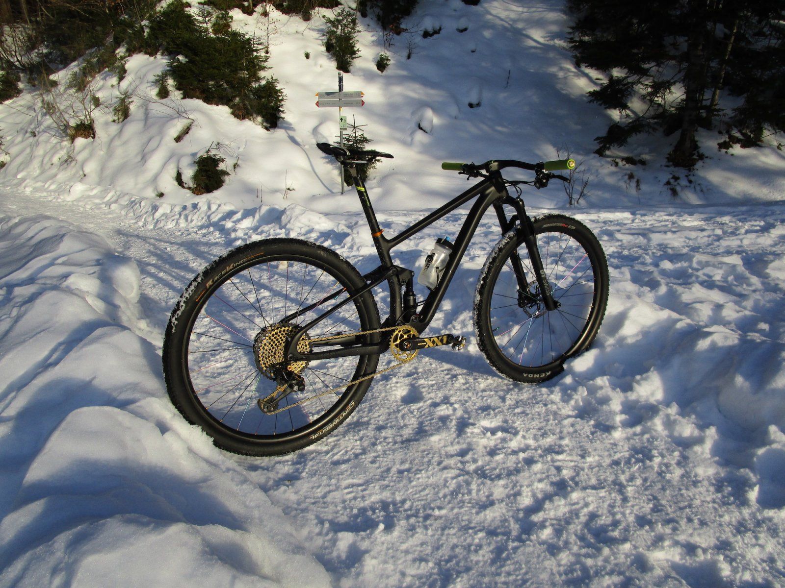

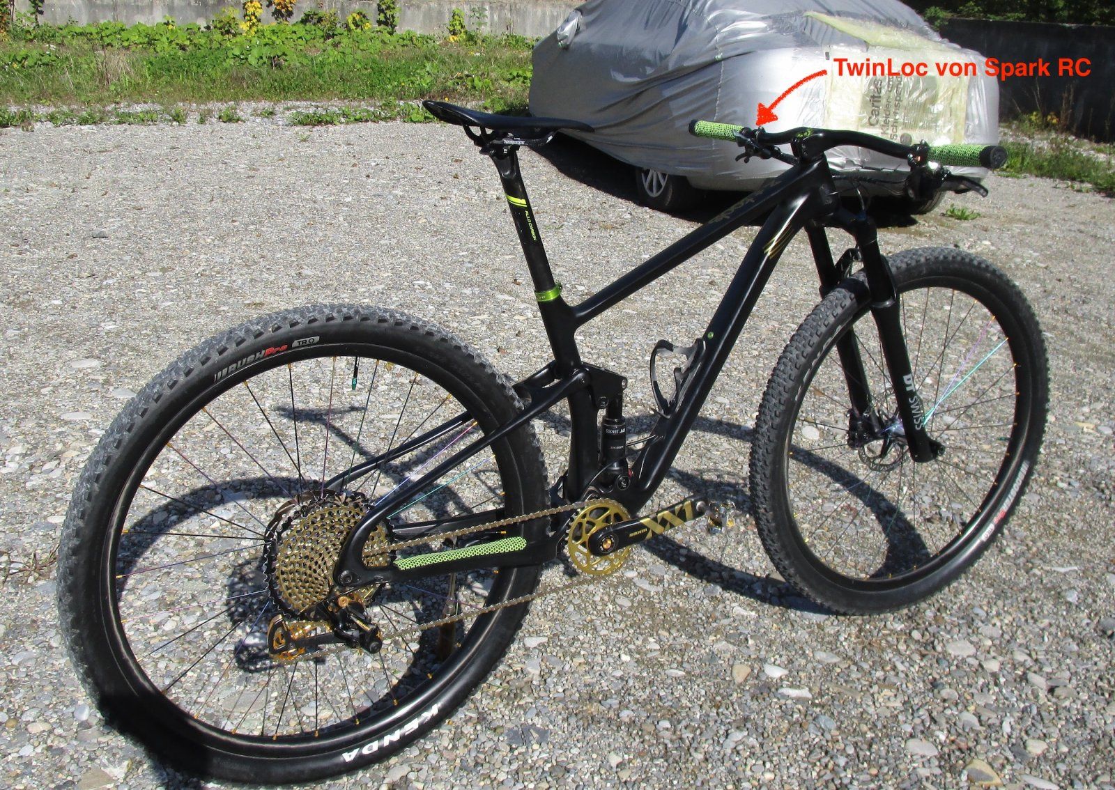

Ich baue viele Bikes auf und habe in den letzten Jahren immer wieder DT Swiss genommen (sofern es im Budget der Auftraggeberin/des Auftragsgebers lag), habe jetzt auch meinen Spark RC Nachfolger mit einem Mix aus F232 und 535 versehen (Gabel 110mm Federweg). Wie @Schwitte bereits sagte... der Lockout ist wie es sich gehört, ganz anders als an meinem Spark RC und Scale RC (beide SID).
Was aber ein besonders großer Unterschied ist zum Spark RC... der Drive Mode. Der ist beim Spark (in meinem Fall Fox Nude Dämpfer und SID LC Gabel) sehr brauchbar, aber das DT SW Fahrwerk ist da dermassen gut - irgendwie recht straff, aber trotzdem sehr feinfühlig, es reagiert viel schneller und definierter, nicht so schwammig.
Zum Thema Steifigkeit: vom Gefühl her auf jeden Fall steifer als die SID mit 32mm, den Vergleich zur Fox 34 habe ich nicht. Baue aber grad ein Trailbike mit einer 140er Factory auf, werde damit 2, 3 Probefahrten machen, bin gespannt.

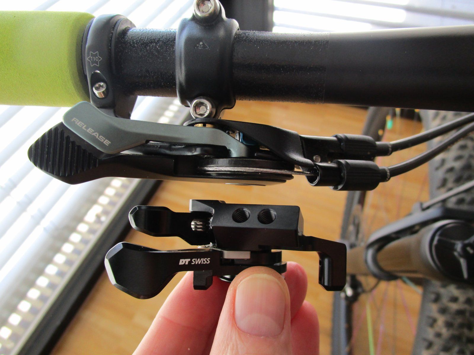

Wobei der neue DT Swiss L2 auch nicht schlecht ist... durch die etwas kürzeren Hebel vielleicht ein bissl mehr Kraft nötig, aber sehr präzises Einrasten. Auch die Möglichkeit der Montage per Matchmaker.
Wenn Du schon einen TwinLoc hast, dann natürlich selbigen nehmen.
