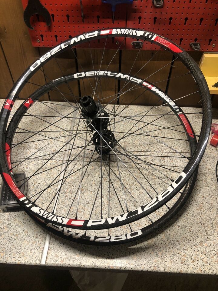

Im Anhang befindet sich ein Bild des CPW1280 satzes.

Der DT Swiss CPW 1280 ist ein OEM Laufradsatz der 2009 und 2010 exklusiv für Cube hergestellt wurde. Von den Bildern würde ich sagen, dass dort DT Swiss 240 Naben, Aerolite Speichen und dieselbe Felge die damals im DT Swiss XRC 1350 verbaut wurde. Alles in allem also ein solider Laufradsatz, dessen Abmessungen aber mittlerweile nicht mehr up-to-date sind.
Der Notubes Laufradsatz ist moderner, aber für einen anderen Einsatzzweck als der CPW gedacht.
CPW = leicht, edel, hochwertige Naben, hohe Reparaturkosten bei defekter Felge
notubes = solide, mehr Reserven, weniger Schmerzen bei defekter Felge, besser geeignet für Alltagseinsatz
