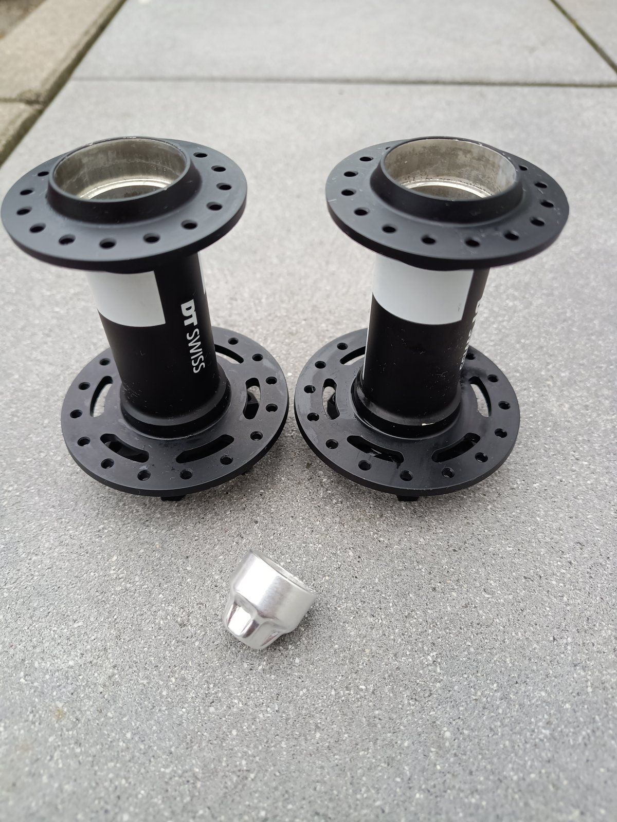

Guten Morgen,
ich habe an zwei neuen Naben von Dt Swiss, 350er Reihe Abbeizer probiert, um die Naben im Anschluss silber zu polieren. Das Ergebnis ist interessant und kann ich mir nicht erklären. Vielleicht habt ihr eine Ahnung?
VR Nabe und Hinterradnabe wurden vorher leicht mit einem 300er Schleifvlies angeraut und mit demselben Abbeizer behandelt und anschließend in Frischhaltefolie 24 Stunden eingewickelt.
Ergebnis: Die HR Nabe könnte ich entspannt am Spülbecken von der gesamten Farbe befreien. An der VR Nabe hat sich außer der weißen Beschriftung nichts getan.
Der Abbeizer ist das Gel Furtec Bond von Furth Chemie.
Ideen? Unterschiedliche Materialien und oder Oberflächenbehandlung wahrscheinlich oder?
Würde jetzt die VR Nabe einfach abschleifen polieren, was eigentlich nicht Sinn und Zweck der Übung war🙈

Re: Dt Swiss 350 Nabe Beizen unterschiedliche Ergebnisse VR und HR
Du hast hier sehr wahrscheinlich eine VR Nabe aus der neuen Modellreihe, und eine HR Nabe aus der alten Reihe. Da beide Naben von der Oberfläche komplett unterschiedlich wirken hätte dir das vorher schon aufgehen können, dass es hier eventuell zu unterschiedlichen Ergebnissen kommen kann. Runterschleifen ist keine sonderlich gute Idee, das wirst du keinesfall zu einem befriedrigend homogenen Ergebnis bringen können. Probier mal lieber den Tipp von ArSt.

Ich vermute das Problem ist, das der Abbeizer vorher eine unregelmäßige Oberfläche geschaffen hat. Rohreinigergranulat was noch übrig war.
Durch die unregelmäßige Oberfläche hat sich das an einigen Stellen richtig reingefressen und andere sind noch ordentlich fest.

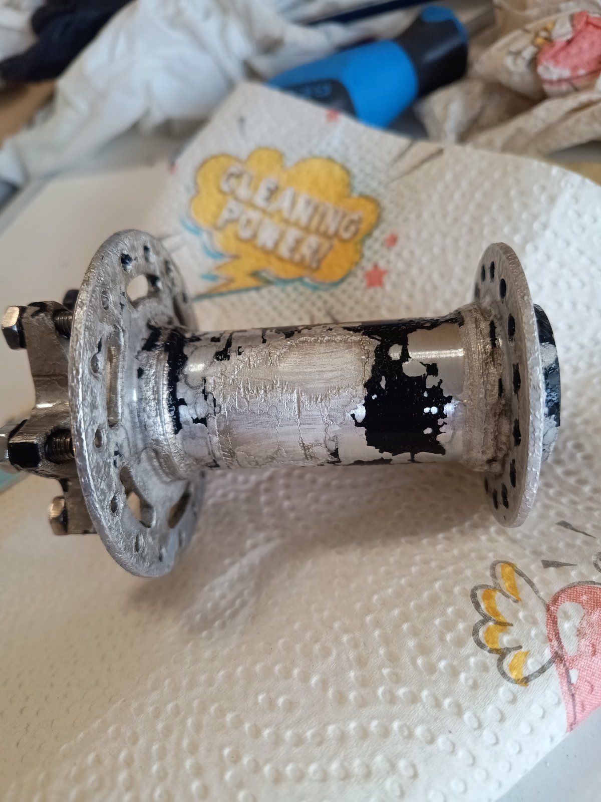

Neuer Tag, neuer Versuch 😜
Wieder sehr spannend. Zuerst den roten Rock Shox versteller. 5-10 sek und astrein blank.
Dt Swiss Naben? Nach 30 Sekunden nix😳, aber auch gar nix?
Was haben die mit dem Zeug gemacht?
War das jetzt Abbeizer oder Rohrfrei?
Frag doch mal beim Hersteller nach, was die für einen Bapp da draufmachen.

Das war jetzt simpler Rohreiniger. Hat ja auch wunderbar bei dem roten Versteller funktioniert 😂
Ich schreibe mal ne Mail und werde berichten.
