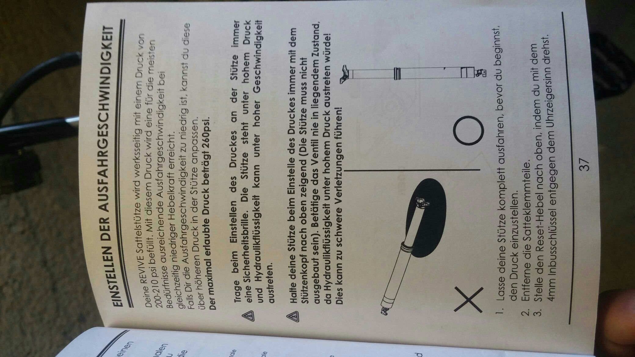

Ich habe gestern mein Propain Tyee bekommen und bin nach dem Aufbau direkt mal ne Runde gefahren. Da ging dann auch noch alles, auch wenn ich vergessen hatte den Dropper Post zu resetten, wie es in der Anleitung steht,also hat die Sattelstütze bei Belastung etwas nachgegeben wie eine Federung. Aber mein eigentliches Problem ist, dass die Stütze jetzt garnicht mehr auf Knopfdruck hochkommen will, nachdem das Bike eine Nacht im sehr kalten Keller stand. Nurnoch durch hochschieben geht die Stütze bei Knopfdruck nach oben. Also habe ich eben versucht mehr Luft reinzupumpen, es hat aber auch nach mehrmaligem Versuchen nicht geklappt. Es entweicht jedes mal beim Abschrauben der Pumpe und dem Ventiladapter Luft, trotz zweistufigem Ventil. Ich weiss nicht mehr weiter, da ich mich genau an die Anleitung gehalten habe.
Falls jemand eine Idee hat, wäre ich sehr dankbar für eine Antwort.

Lag an dem Ventiladapter der von Bikeyoke mitgesendet wurde. Der hat keine Luft durchgelassen, heisst, auch wenn sichs saudumm anhört, ich hab immer nur das system aus schlauch, pumpe und ventilen vollgepumpt und mich schon gewundert wie klein wohl die luftkammer in der sattelstütze ist weils schon mit etwa 6 oder 7 mal pumpen voll aufgepumpt war.
Lösung: wie in der anleitung beschrieben das teil weiter aufgeschraubt und ohne adapter aufgepumpt. Yay!

Das mit der Pumpe klingt komisch. Der Adapter ist quasi nur eine Verlängerung, und hat keine komplizierten technischen Sachen in sich, dass er keine Luftt durchlassen könnte.
Allerdings habe ich auch schon festgestellt, dass wenn man Pumpen mitunter ZU STARK festzieht sie nicht mehr ordentlich pumpen, da die Dichtung im Pumpenventil sich zu sehr quetscht und einfach dicht macht..
Also: Nochmal mit Adapter probieren und dabei die Pumpe nicht so fest aufschrauben, dann sollte das gehen.
