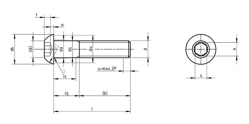

Lös mal die Scharuben der Disc etwas und zieh die Scheibe in Bremsrichtung/Uhrzeigersinn (wenn man direkt von oben auf die Disc schaut) gegen die Schrauben und zieh diese vorsichtig über Kreuz zunächst leicht und dann mit dem vorgegeben Drehmoment an.
Ich hatte aber auch mal das Vergnügen dass die Schrauben schlecht gefertigt waren und die Scheibe dadurch "unrund" lief. Normalerweise haben die Schrauben eine Rundung beim Übergang vom Gewinde zum Kopf und zentrieren sich somit in der Bohrung der Disc selber (bis zu einem gewissen Grad, meist ist aber die Bohrung größer als der Radius). Ich hatte aber billige aus Titan bei denen die Köpfe einiger Schrauben nicht mittig zum Gewinde waren wodurch sich beim Anziehn die Scheibe mit bewegte und den Trick mit dem zurückziehen der Disc in Bremsrichtung zu Nichte machte 🤦🏻‍♂️
