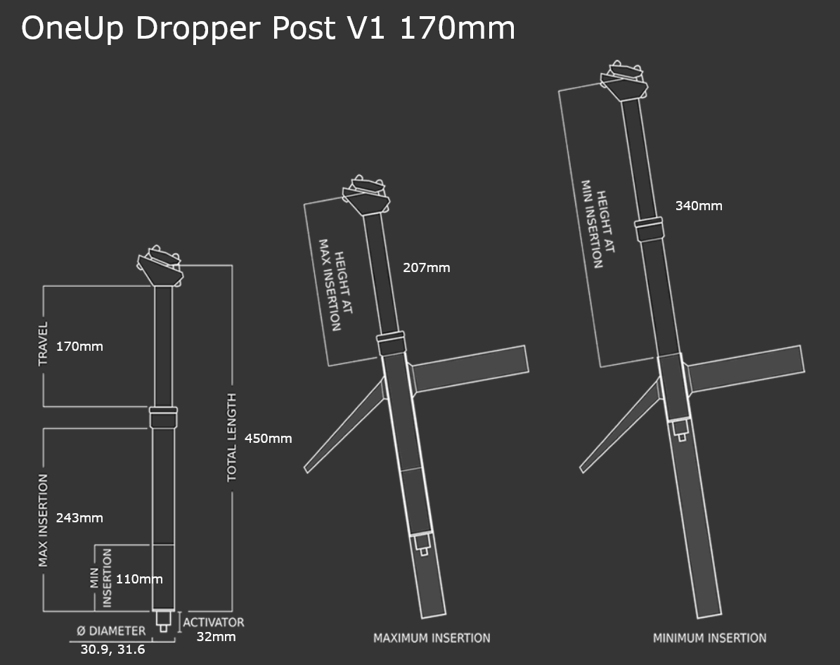

Ich bräuchte die beiden Stützen nebeneinander auf dem Tisch vor mir, um ddie Unterschiede zu sehen. Zusammendenken kann ich mir das sehr schwer.
Deine Stütze oben, Zollstock ab Unterkante Sattel Klemme bis dort, wo du meinst dass deine 32cm im Rahmen stecken (vorher aussen markieren).
Das ist die Maximallänge ohne Aktuator - also Hub + Kragen + Einstecktiefe.
PS YT Postman dürfte ein TranzX Klon sein, also mit recht hohem Kragen.
Ich hab mir diese Tabelle schon angesehen. Der YT Postman wird da leider nicht aufgezeigt. Außerdem kann ich mit den ganzen Zahlen nicht viel anfangen (außer dem Sattelstützendurchmesser). Darum ja der ganze Thread.. Wenn ich sage räumliches Denken und Zahlen sind nicht meine Stärken, zähl ich sowas dazu. Wo muss ich jetzt meine Messungen am Rahmen addieren oder subtrahieren, um auf die richtige Länge zu kommen?
Du könntest auch deine jetzige Stütze vermessen, dann könnte ich sie hinzufügen. ;)
(Gesamtlänge, Minimale Einschublänge, Länge der Ansteuerung, Travel, Länge des oberen, nicht versenkbaren Teils).
Für jede der Stützen wird auf der Seite auch eine Legende angezeigt, wenn du das Icon in der Spalte anklickst.

Der Abstand zwischen Ende der versenkbaren Gleitfläche bis zu der Mitte der Sattelstreben wird eher 30mm anstatt 5mm betragen, also wird es doch eher eine 125er sein. Auf der Produktseite von YT steht auch, dass die S und die M Modelle mit einer 125er ausgestattet sind. Zur "YT Postman" findet man halt auch keine weiteren Infos auf deren Seite, weswegen sie auch nicht in der Tabelle steht bislang.
Ist da noch eine Markierung dabei, wie tief die Mindesteinstecktiefe ist? Sollten so zwischen 80 und 110mm sein.
Und die Länge der unten herausstehenden Ansteuerung noch, dann könnte ich die sogar eintragen.
Das ist ja das Problem? Gibt's nicht eine Regelung um wie viel cm die Stütze unten länger wird, wenn sie oben länger wird?
Mindestens immer so viel nach unten hin länger, wie auch der Travel länger wird. Das muss ja irgendwo unterkommen. Teilweise noch mehr, vermutlich wegen der größeren Hebelkräfte.
Ich hab grad dieses Foto gefunden (hier). 390mm Gesamtlänge mit einer "SDG" Seriennummer am Ende.
Das sieht verdächtig nach einer lizenzierten SDG Tellis aus, die steht sogar bereits in der Tabelle drin (mit 390 + 27mm, also 417mm Gesamtlänge, nah an deiner gemessenen).
// Edit
Auf anderen Bildern sehe ich 440mm Gesamtlänge bei 150mm Travel und 480mm bei 170mm, das stimmt soweit auch überein mit der Tellis. Also hast du da wohl die Entsprechung gefunden.
