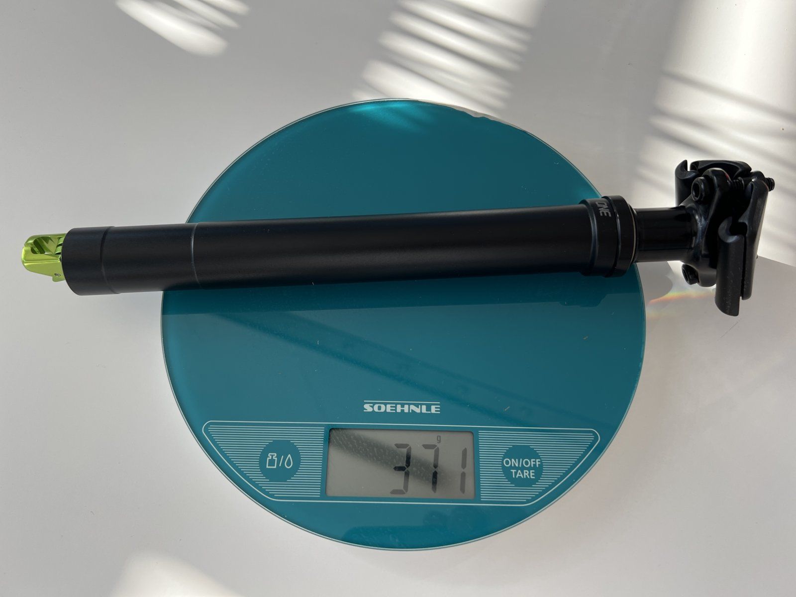

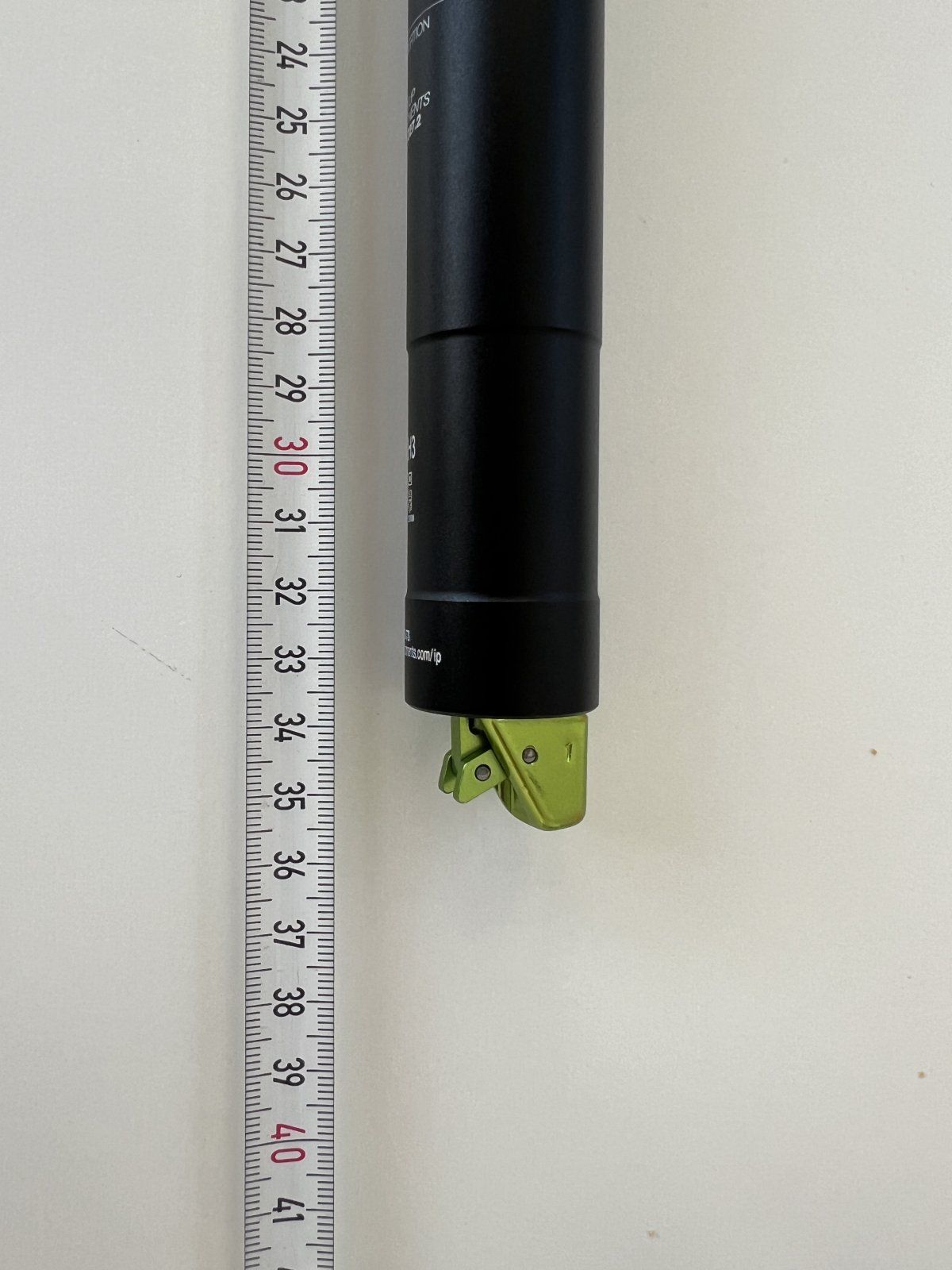

Hallo,
ich habe heute die Dropper von OneUp erhalten. Leider sind die Herstellerangaben bzgl. Gewicht und Längenmaß wieder mal nicht passend.
Ca. 70g schwerer und 40mm länger als angegeben.
Aber ich werde sie trotzdem behalten, da die Alternativen rar sind.
Danke für Euren Input.
Grüße
