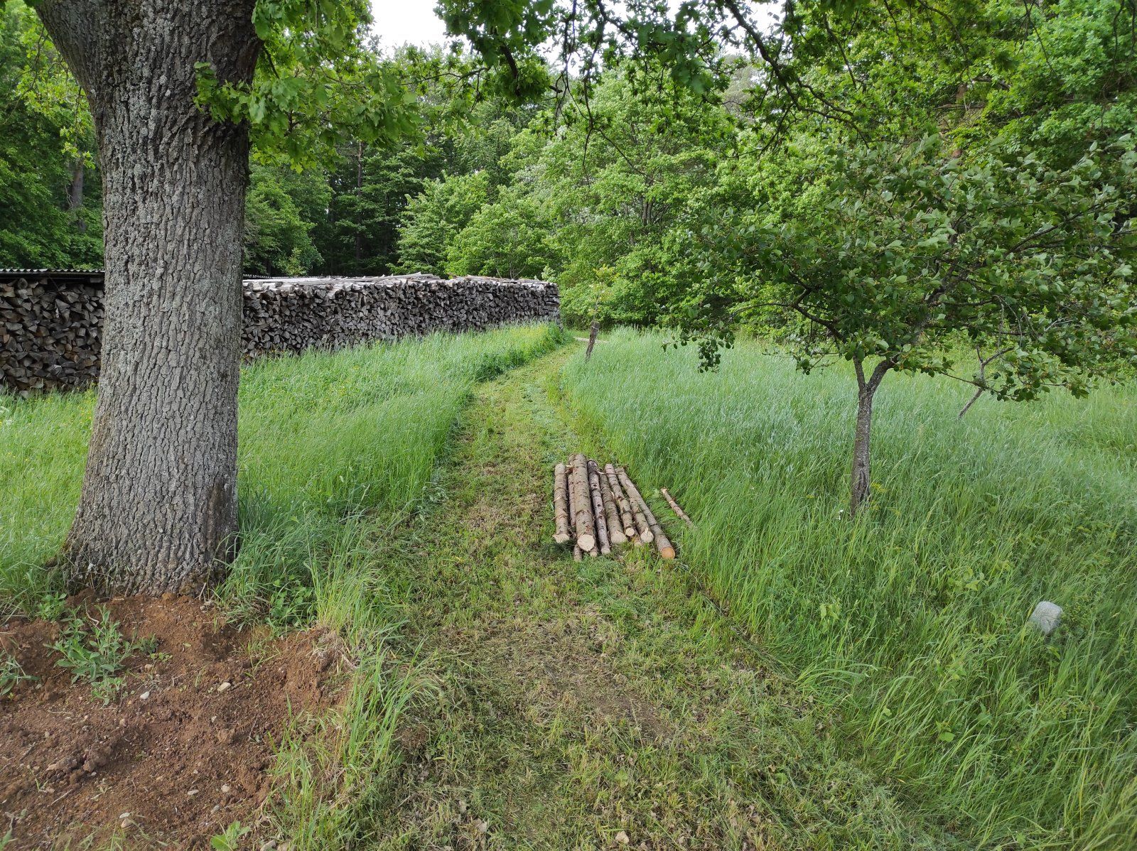

Es sollen erst die Holzteile hin, dann die Erde. Gerade duckducken mĂŒssen 😊, ja, sollen Northshore-Elemente werden: Flache Auffahrtsrampe, einmal endet im Nichts, einmal per steileren Rampe abrollbar.
Leider habe ich nicht so viel Platz, sowohl in der LĂ€nge, als auch in der Breite und am Ende geht es dann auch gleich noch 90° auf den Wirtschaftsweg zurĂŒck.
Hier der Blick von unten. Die geplante Linie ist gemulcht. Am kleinen Baum sollen die Rampen beginnen, am großen sieht man noch die Erde fĂŒr den kleinen Sprung.
Die Holzstangen liegen auch schon da. 🙂

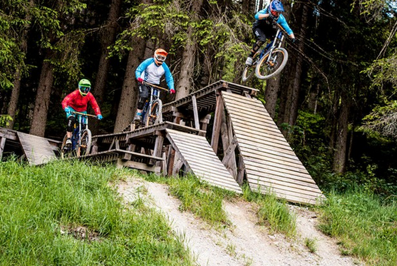

Gleich etwas höher bauen.
Hatte ich mal im Bikepark Wagrain gesehen, mit einer Rampe falls man zu kurz kommen wĂŒrde, oder halt nur drĂŒber rollen möchte, geht so alles.
:daumen:
Genau sowas meinte ich damit:
so ein abrollbares Northshore-Element?
Damit (also höher als 50cm gebaut) wĂŒrde auch gleich ein bisschen Schwung generiert, wenn es danach noch einen Sprung geben soll - das GelĂ€nde sieht einigermaßen flach aus, oder tĂ€uscht das?
Kann dann als roll-in fĂŒr den Sprung oder von weiter oben und mit Schwung angefahren als Drop gefahren werden... đŸ€”
Man kommt von links oben auf dem Wirtschaftsweg an, am Holzstapel vorbei, ĂŒber die Wiese und dann wieder nach links auf den Weg zurĂŒck. Man könnte von oben her kommend sehr viel Schwung holen. Dann wird aber die letzte Kurve wieder auf den Weg zur Herausforderung. Alternativ bremst dann die Hecke auf der anderen Seite 😁
