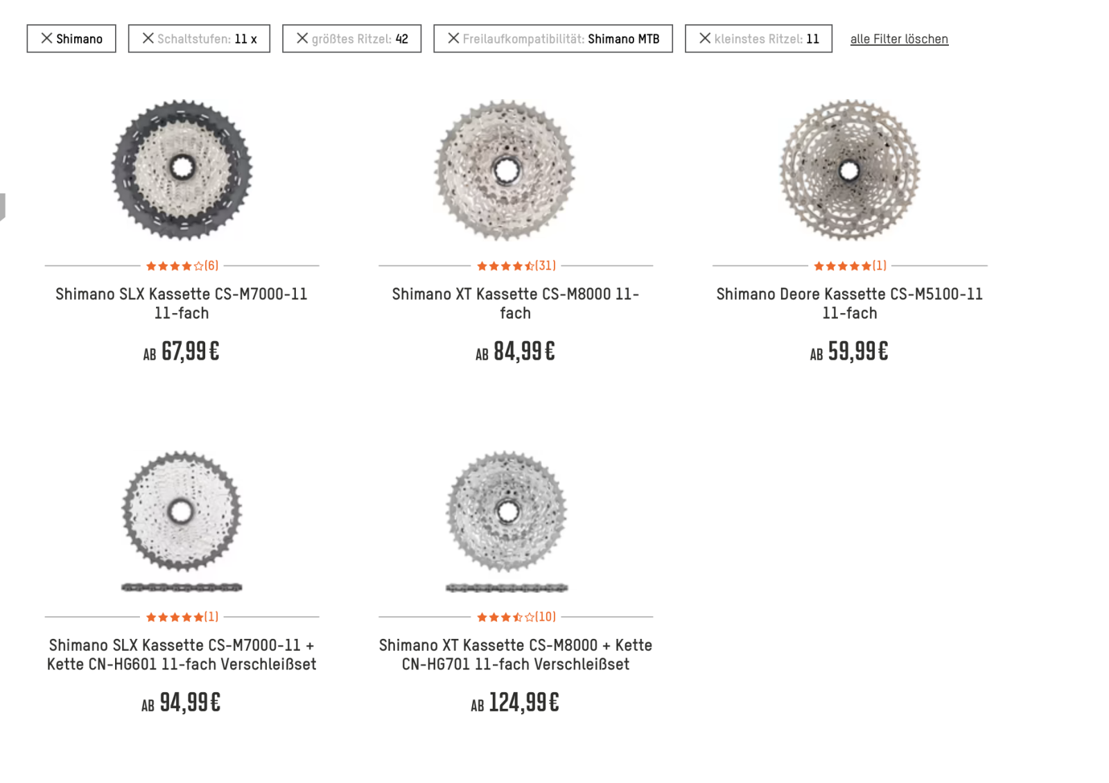

also, ich kann ohne Probleme 11-fach Shimano MTB Kassetten auf diesen MTB Freilauf packen und mit der Force schalten, ZB:

Niemand schrieb von der AXS/etap ...
Du solltest erstmal lesen, nachdenken und die von Dir verwendeten bzw. geplanten Komponenten GENAU bezeichnen ;) !
