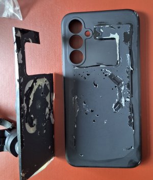

Hallo Leute,
ich nutze seit einigen Jahren SP Connect als Handyhalterung an allen meinen Rädern.
Leider hab ich beim neuen Handykauf nicht darauf geachtet, dass es zu meinem neuen Samsung A54 keine passende Hülle von SP gibt.
Ich hab jetzt auch schon die Universalklemme ausprobiert. Aber mir ist tatsächlich bei ner Abfahrt bei einer kleine Kante von Straße zu Radweg das Handy schön bei 40kmh abgeflogen. Zum Glück hat es den Sturz dank gute Hülle unbeschadet überstanden.
Aber mein Vertrauen in die Universalklemme is dahin und ich habs zurückgeschickt.
Nun zu meiner Frage, ich will die alte Hülle umfunktionieren und habe sie so beschnitten, dass ich sie auf eine neue Hülle kleben kann.
Mit zwei Komponenten Kleber hab ich es schon versucht, aber der ist nicht elastisch und hat sich sofort wieder gelöst.
Welchen Montagekleber würdet ihr mir empfehlen. Dachte da an Sikaflex oder so. Is aber teuer und gibt es nur in großen Tuben.
Der Klebehalterung mit dem 3M Klebeband trau ich nicht.
Ahoi Bob

Bei so flexiblen, einkomponentigen PU-Klebern stehen die Chancen leider auch "gut", daß es auf mindestens einem der beiden Kunststoffe nicht vernünftig hält. Ich würde VHB Tape nehmen, evtl. mit Primer (3M 94) vorbehandeln. Und dann mit winzigen Schrauben an den Ecken zusätzlich sichern.
ok danke. ja an eine Sicherung mit Schrauben in den Ecken habe ich auhc schon gedacht.
Wäre ein Hardcase eine bessere Möglilchkeit zu kleben?

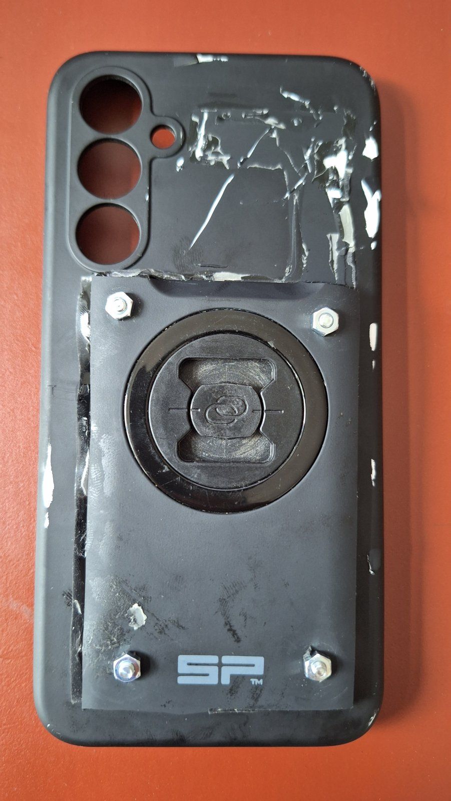

Sieht nen bisschen martialisch aus. Aber es hält. Das mach ich dann mit dem hard case nochmal in "schöner"

Vielen Dank für eure Tipps. Hab jetzt ne relativ wenig flexibles case mit dem 3m Tape verklebt und es hält bombenfest.
