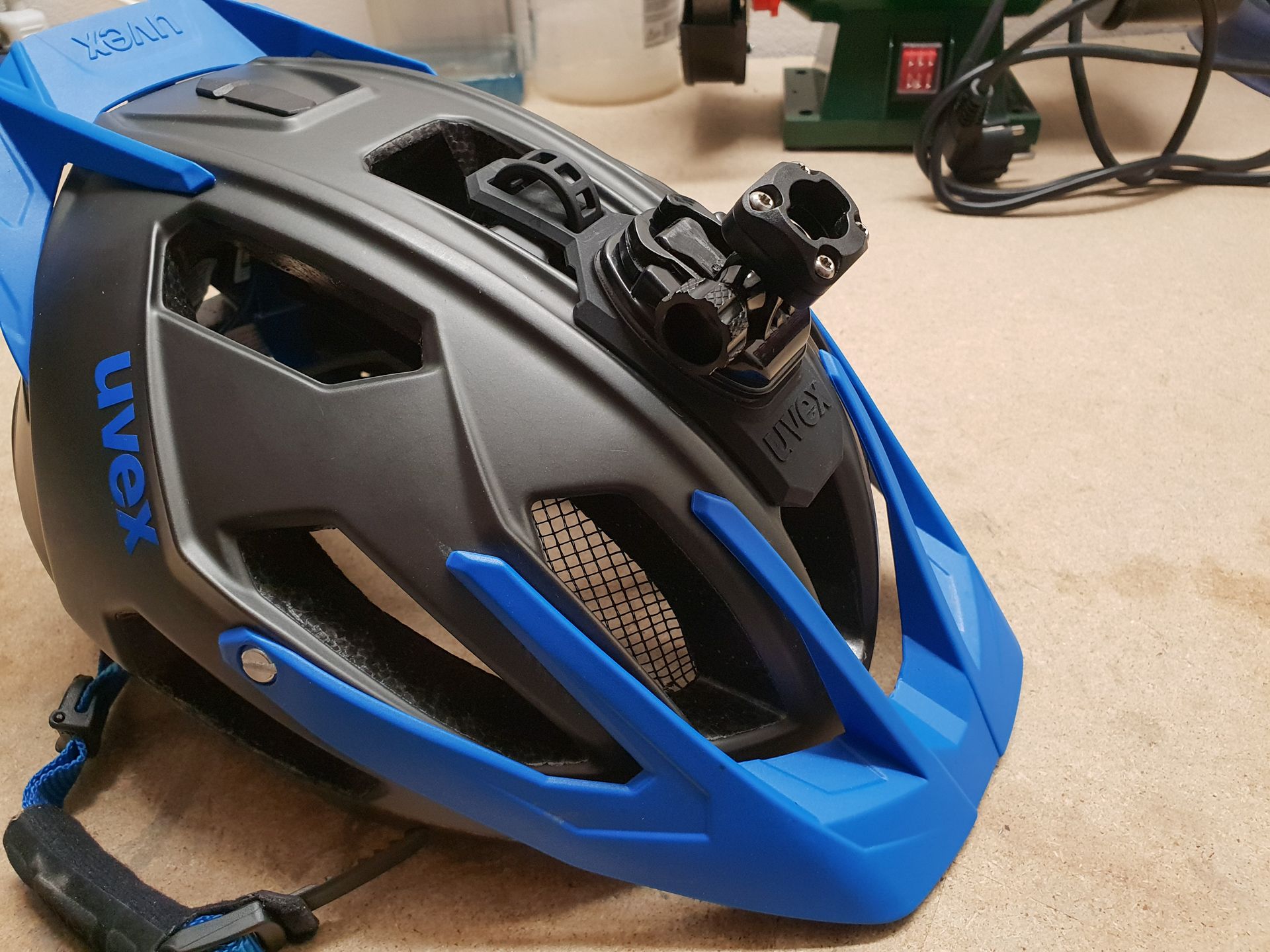

Hallo,
hier möchte ich euch eine kleine DIY-Anleitung für eine GoPro Montage der Hope R8+ sowie Hope R4+ geben.
Einleitung & Motivation
Ich habe seit kurzem eine Hope R8+ und habe mir die Frage gestellt, wie ich die Lampe an meiner GoPro Quick Release Schiene auf dem Helm befestige. Der Hersteller bietet leider keine passenden Verbindungen und alles was ich bei der Online-Recherche gefunden habe, war ein GoPro Adapter an dem die Lampe direkt geschraubt wird ( http://bit.ly/2A1F7jo ). Da der Adapter verschraubt wird und nur in den USA verfügbar ist, entschied ich mich selbst eine Alternative zu Basteln. Diese sollte es ermöglich die Hope auf dem GoPro Adapter zu verwenden und weiterhin mit der regulären Lenkermontage des Herstellers funktionieren. Beim Uphill habe ich die Hope gerne am Lenker, Bergab dann eher auf dem Kopf.
Benötigte Materialien & Werkzeuge
Anleitung
Die gebaute Halterung passt in jede GoPro übliche Aufnahmeschiene und lässt sich problemlos in jedem Winkel arretieren.
Anmerkung

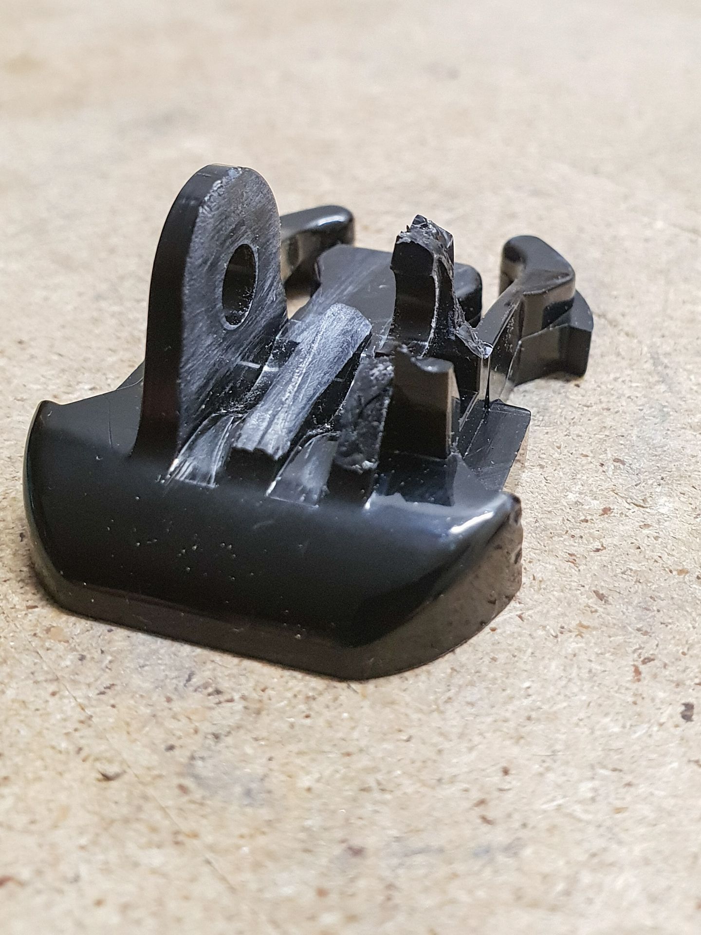

Bei meinem ersten Versuch ist mir der GoPro Adapter beim anschrauben des Hope Bajonettverschlusses abgebrochen. Dies lag daran, dass zwischen den zwei übrig gebliebenen Klemmungen und dem Hope Adapter noch minimal Platz war. Hier also wirklich darauf achten, dass die Klemmungen beim Einsetzen des Adapters eher leicht auseinander gedrückt, als beim Festziehen zusammengezogen werden.
Ich hoffe euch hat dieses kleine DIY gefallen und der ein oder andere findet die Lösung auch für sich hilfreich.
Besten Dank an alle die es bis hierher geschafft haben.
Viele Grüße und allzeit gute Fahrt,
Mannheimer

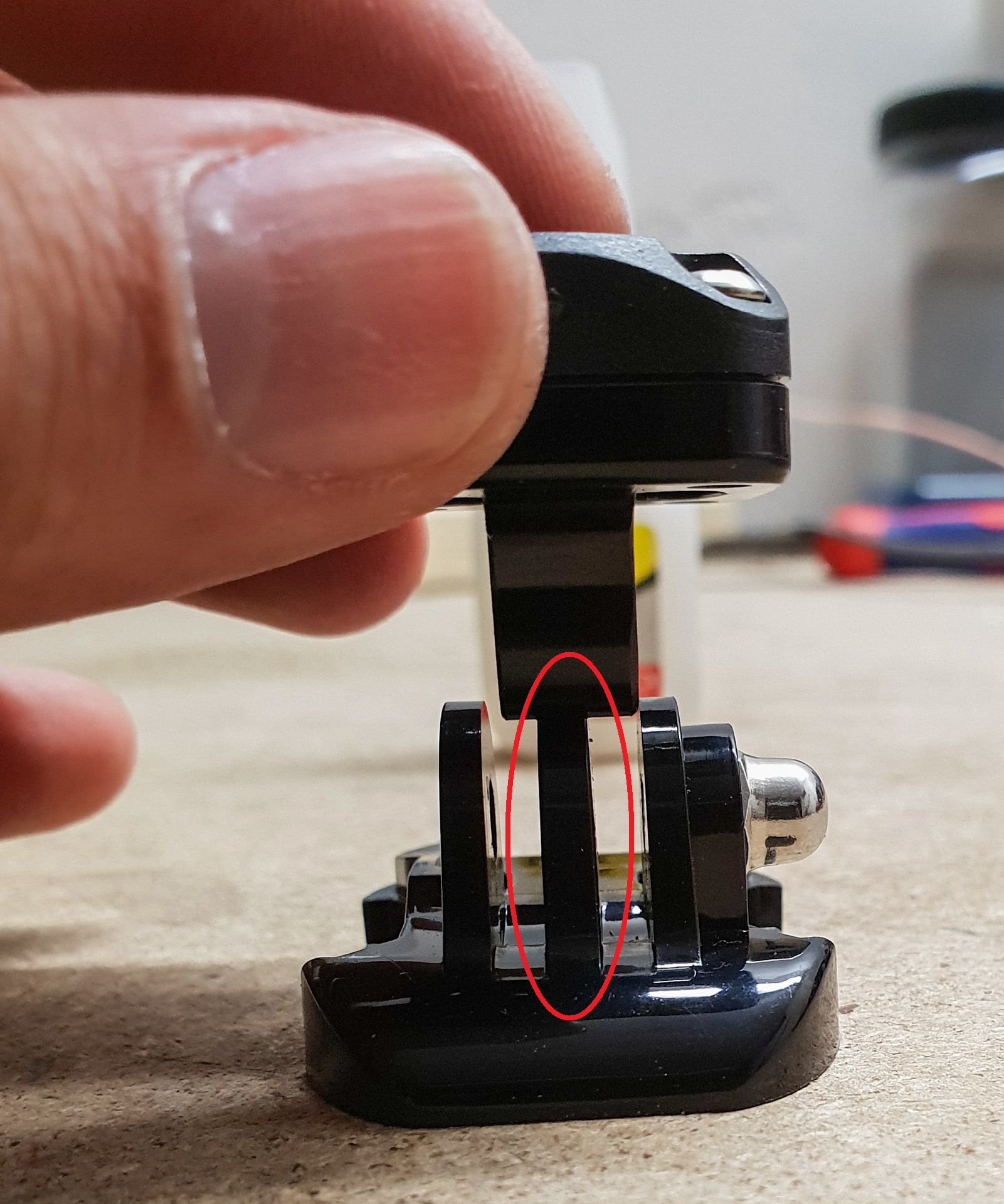

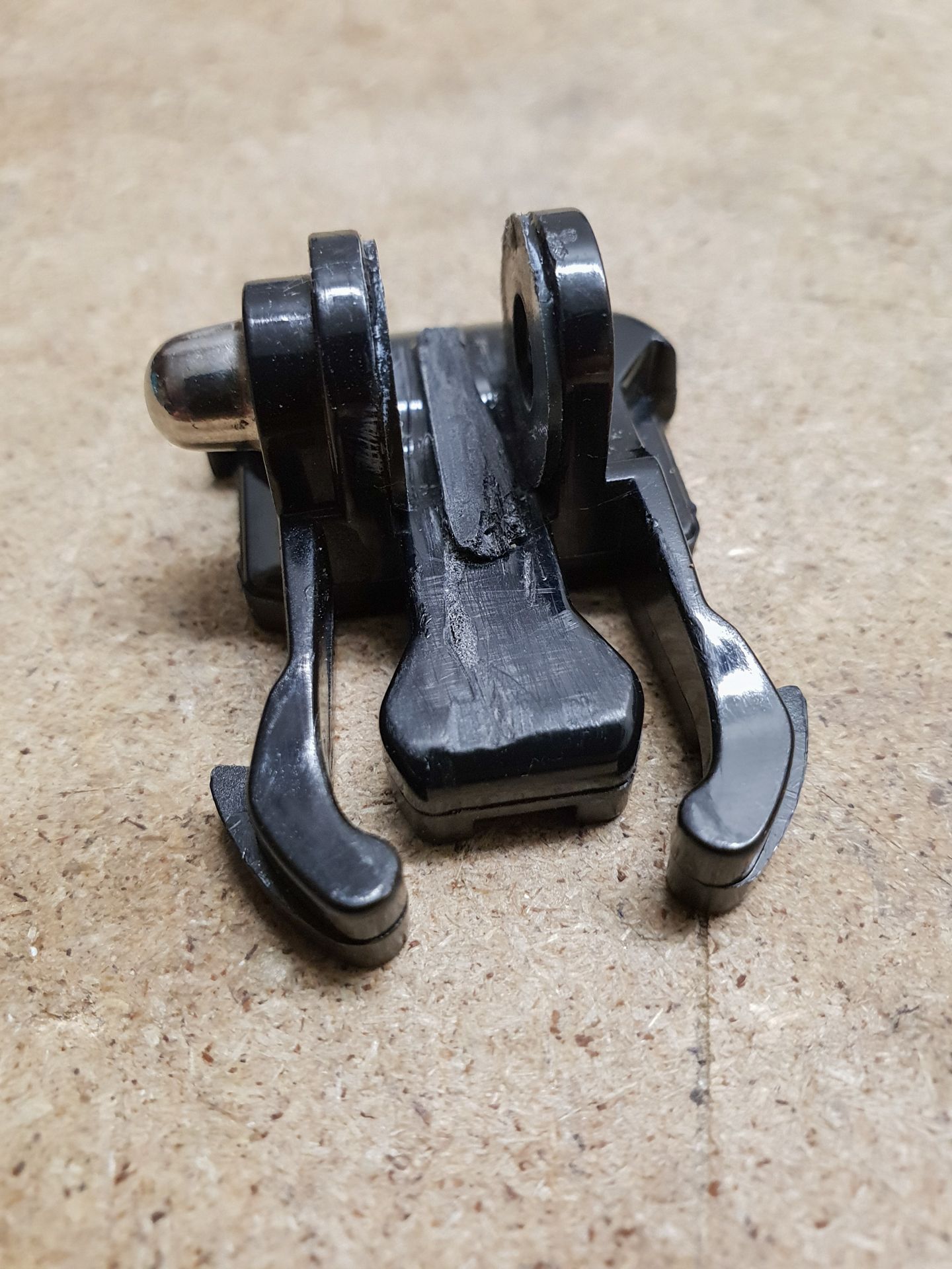

- Mit der Kante der Feile die mittlere Klemmung (auf dem Bild rot eingekreist) des GoPro Adapters entfernen (idealerweise die Feile dazu in einen Schraubstock einspannen)
- Mit dem feinen Schleifpapier die überstehenden und scharfen Plastikkanten entgraten
- Unterlegscheiben probeweise einsetzen und testen ob der Hope Adapter zwischen die zwei übrig gebliebenen Klemmungen passt (hier darf absolut kein Spalt zu sehen sein, sonst dickere Unterlegscheibe oder Klebeband verwenden)

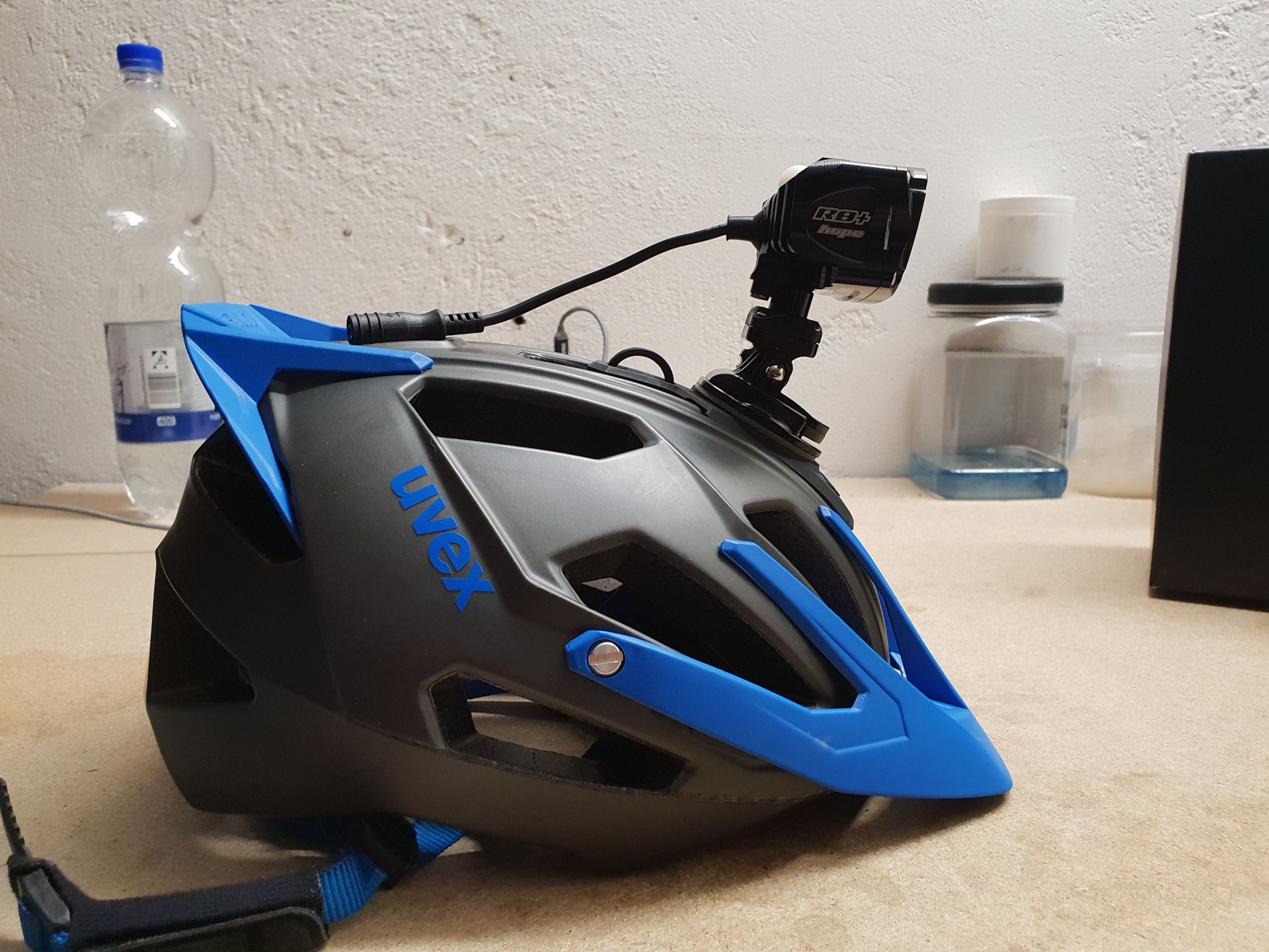

- Hope Adapter einsetzen, Schraube festziehen - FERTIG
