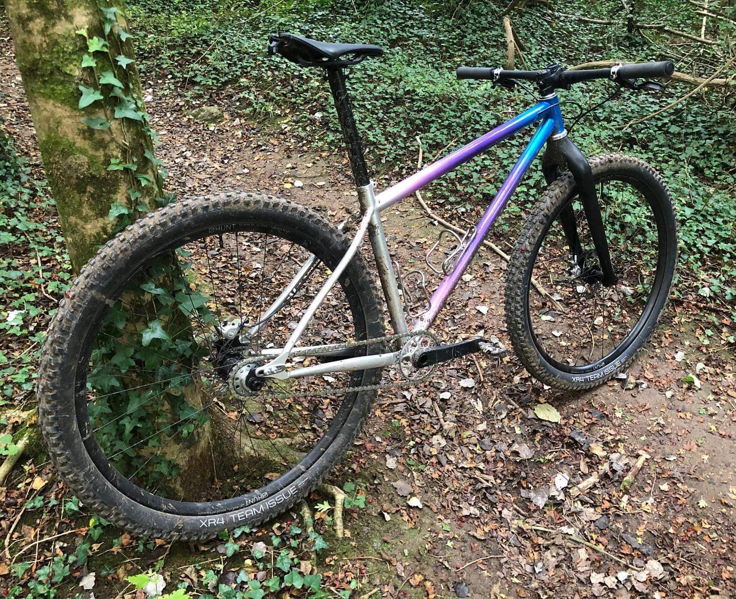

Wenn hier Salsa Timberjack zitiert wird, muss ich meins hier zeigen.
Heute fertig montiert als 12fach-Schaltungsrad umgebaut. Hatte ich als SSP bisher. Aber als sich in England zufällig in einem Shop unter Restposten eine Purple CK ISO 142mm Nabe fand.m hatt es mich erwischt und ich begann mit dem Zukauf der anderen Teile. Ist ein MD Rahmen, ich bin 183/SL89, sehr agil das Bike. Gefällt mir besser.
Timberjack Ti 2020
Jürgen, alias Raze, wenn du so groß bist wäre vielleicht mein aussortiertes Kocmo Titan etwas für dich? Das war mir einfach zu groß.
Hallo, sieht fein aus! Ist der Rahmen aber für diese großen Federwege ausgelegt oder wird die Lenkung dadurch flach und super träge?

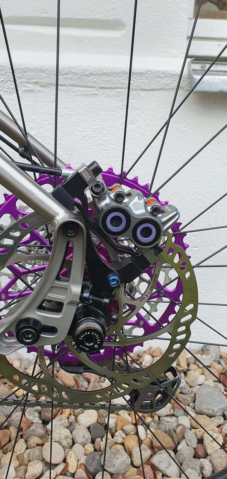

Nein, das geht schon, ich fahre mit 30mm SAG. Und der 2020er Rahmen ist eher oldschool. Definitiv zu überlegen ist den Radstand über die Alternatoren peu a peu zu verlängern.. Derzeit ist er fast auf kürzeste Länge eingestellt und das macht sie Sache sehr viel agiler wie die modernen Geometrien es zuließen. Kenn jemand auch das Problem mit den Bremsscheibenadaptern für 180mm Scheiben??..Ich musste da mit zwei Adapter übereinander bauen weil die Alternatorplatte dem Sattel keinen Platz ließ.
