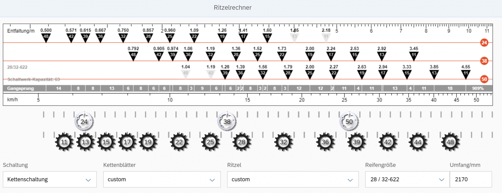

Wenn Geld mal keine Rolle spielt, habe ich mal im Ritzelrechner versucht DIE Schaltung zu simulieren. Mit 48/11 komme ich leicht in den RR Bereich und mit 24/48 bin ich im extremen MTB oder Lasten Räder Bereich.
Wenn der "Abstand" der KB, siehe oben, schmaler wäre, könnte man so gar über 4fach KB (wie in den 90ger ) nach denken und vorn auch noch "feiner" abstufen, zB. 24/32/40/48. Wäre dann so "breit" wie eine jetzige 3fach Kurbel, nur mit geringeren Schalt-Abständen.
Platz der Komponenten und die wichtige Ketten-Linie müssten ja so halbwegs trotzdem gewahrt bleiben.
Wäre sowas theoretisch baubar und fahrbar ? Laut Ritzelrechner fehlen wie bei "normalen" Mehrfach Antrieb vorn, logisch paar Gänge und habe auch viele Überschneidungen. Schalten müsste ich warscheinlich mit Rahmen Schalter oder Barend Schifter mit Friktion, um die kleinen Abstände auch schalten zu können.
Decke aber wenn das baubar ist, über 900% Bandbreite ab und bin "leichter" und kompakter als Pinion oder Rohloff. Was meint ihr ?
