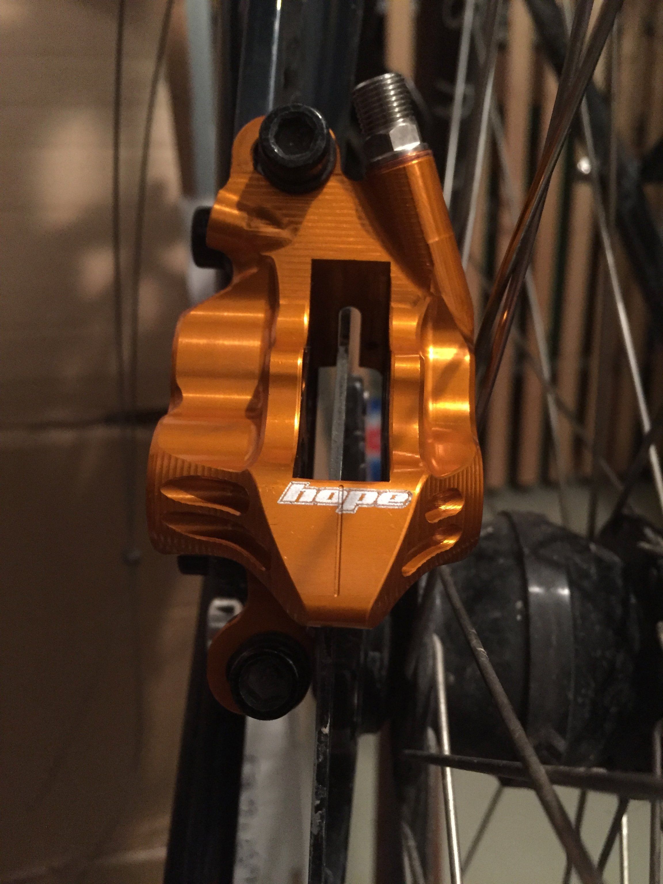

meinem Fairlight Faran ein Hydro-Upgrade zu verpassen ist schwieriger als gedacht. Ich habe mich nach langem hin und her für Hope RX4-Bremssättel entschieden, gepaart mit GRX Schaltgedöns. Die Gabel hat eine IS2000 Aufnahme, per Adapter dann auf die Postmount-Sättel angedockt. Soweit, so gut. Passt halt nur nicht. Ich kann den Bremssattel nicht mittig über die Bremsscheibe bringen und er schleift auch an den Speichen.
Ich habe per schneller Recherche ähnliche Stimmen über den PD-8 gefunden, aber immer lösbar. Bei der zuvor montierten Spyre konnte ich es auch lösen, aber nur ganz knapp schleiffrei und auch nicht zufriedenstellend von der Bremspower. Ich bin jetzt wirklich etwas ratlos, wie ich das lösen soll. Der Bremssattel müsste ca. 2mm näher zur Gabel, was an der Dicke des IS-PM-Adapters scheitert und ich fürchte, einen solchen Adapter kann es gar nicht geben, der die Situation verbessern würde.

Leidiges Thema. Eng geht es eigentlich bei jedem Nabendynamo zu, beim PD-8 ist der Flanschdurchmesser ja gar nicht mal sooo groß. Ich fahre mit 180er Bremsscheibe und einer Unterlegscheibe auf der Achse. Damit bleibt dem RX4-Sattel * etwas Luft und es schleift nichts, auch wenn sich die Gabel verwindet. 100% * mittig ist der Sattel * bei mir aber auch damit nicht und es muss beim Einstellen etwas mit der Belagnachstellung getrickst werden. Einfach einzustellen sind die Sättel meiner Meinung nach nicht, aber die Videos von Hope sind sehr gut.

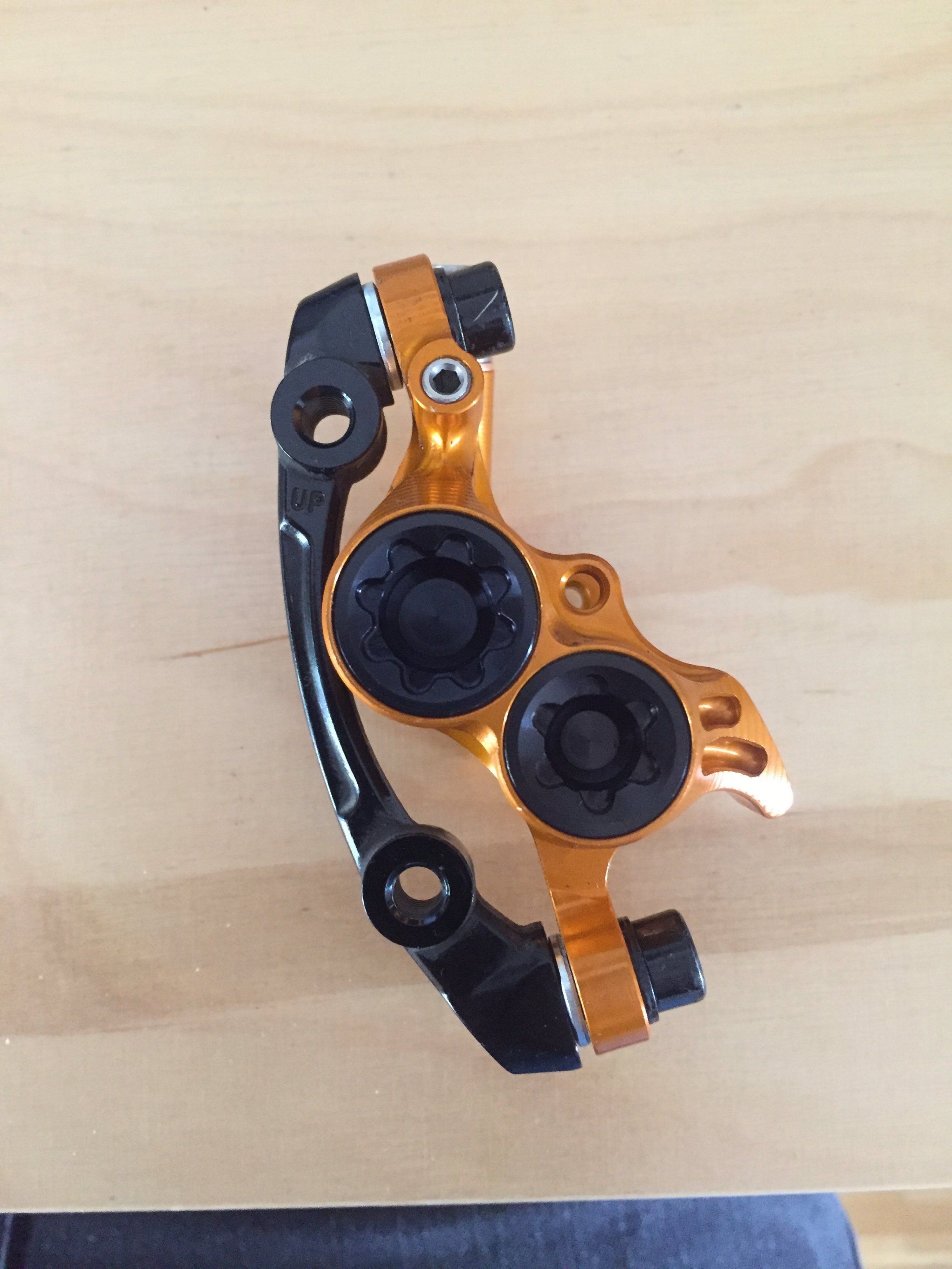

Es scheint einen Unterschied zu geben, ja. Anbei mal ein Bild mit dem aktuellen Adapter. Die RX4 ist so ausladend, dass sie nicht in den Adapter passt, ich musste Unterlegscheiben unterlegen, damit es passt. Deswegen schreibt Hope auf der Webseite dazu auch "not suitable for IS":

Das sind zwei unterschiedliche Sachen, die du hier durcheinander wirfst. Der RX4-Sattel * passt aufgrund seiner Form nicht auf einen 160mm IS->PM-Adapter für vorne, hinten geht das.
Der fehlende Platz zu den Speichen ist eine andere Geschichte. Hier spielt es keine Rolle, ob die Bremse auf einem IS->PM-Adapter sitzt oder direkt auf PM montiert wurde.

Es scheint einen Unterschied zu geben, ja. Anbei mal ein Bild mit dem aktuellen Adapter. Die RX4 ist so ausladend, dass sie nicht in den Adapter passt (...)
Ah jetzt BINGO :D Danke - Sie passt nicht in den 'Nulladapter'.
Hinten muss man fuer 160er Disc einen +20 Adapter verwenden und da passt es dann.
