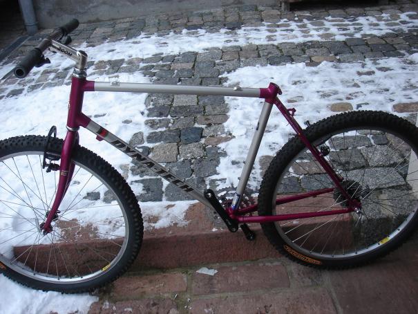

um keine Langeweile aufkommen zu lassen, stelle ich mal mein Dynatech MT4 von 1993 in der RH 43 cm vor.:D
Die Daten zum Rahmen können oben entnommen werden. Im Übrigen handelt es sich nicht um einen Eigenaufbau sondern um ein Komplettrad (bis auf Sattel und Stütze), das unter der Bezeichnung M-Trax 600 mit dem MT4-Rahmen und der Exage ES-Gruppe von Shimano (weiß mit lila Schrift:love:) verkauft wurde. Wolfgang kann sicher mehr dazu sagen.
btw: Das Rad steht auf meine Abschussliste, da mir der Rahmen eindeutig zu klein ist. Bei Interesse pn.
btw (part 2): Ich wäre auch für Aufkleber dankbar.
Ciao Jan

Ich habe das Rad seinerzeit ohne Aufkleber gekauft, bin aber aber aufgrund der Lakierung davon ausgegangen, dass es sich um einen MT-4 handelt. Ganz so sicher bin ich mir jetzt nicht mehr, da Dynatechrider schreibt, seine Rohre sind aus Titanium und die Muffen aus MnMO. Bei mir sind die Rohre aus Titanium und die Muffen aus CroMo.:confused:
Haste schon den Katalog gesehen ?
Der Tip mit dem Katalog ist nicht schlecht, aber die Basis des Ogre XT aus dem Jahr 1992 war das MT3 Frameset.
Bei dem von scarab gezeigten M-TRAX 600 handelt es sich um ein 93 Modell, das im Gegensatz zum Ogre XT nicht nur die Anlötteile zusätzlich hat. Darüber hinaus wurde der Hinterbau mit den Sitzrohrmuffen verschweißt. Die wohl einzige Möglichkeit um mit einem Kampfpeis von damals 1899.- DM den Einstieg zum Edelmaterial zu ermöglichen. Zugegeben, in Anbetracht derKomponenten kein Sonderangebot, aber der Komfort und die Möglichkeit auch einmal mit Gepäcktaschen auf Tour zu gehen machten für mich auch dieses Bike interessant. Leider wurde mir meines nach dem Umbau auf eine 94er XT-Gruppe und dem Einbau einer Mag21 gestohlen:mad:. Die Original Spinnerfork fand übrigens bei dem Aufbau des Torus XT Verwendung und sorgt noch für einen für eine Stargabel recht angenehmen Komfort:love:
Das von scarab eingestellte ist übrigens bis auf die Syncrosstütze und dem Flite in einem sehr schönen Originalzustand:daumen:
