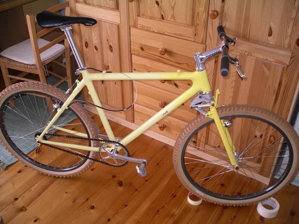

Schicke Farbe :D , hier mal meine X Vert Carbon, ist aber schon verkauft.
ähm hast du da einfach so draufgesprüht oder is da ncoh eine klebefolie drunter ? macht das dem carbon nix ?!
Also ich hab meine Gabel an der Decke festgebunden, damit ich überall drankomme...
Tada und Bling Bling:
Habe mit Lack vorlackiert, der speziell für Kunstharze geeignet ist, dieser war wiederum mit allen anderen Lacken überlackierbar. Hab das Ding komplett auseinander gehabt und die CNC Teile abgeklebt, war keine schöne Arbeit.
